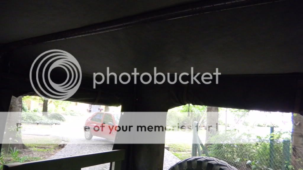

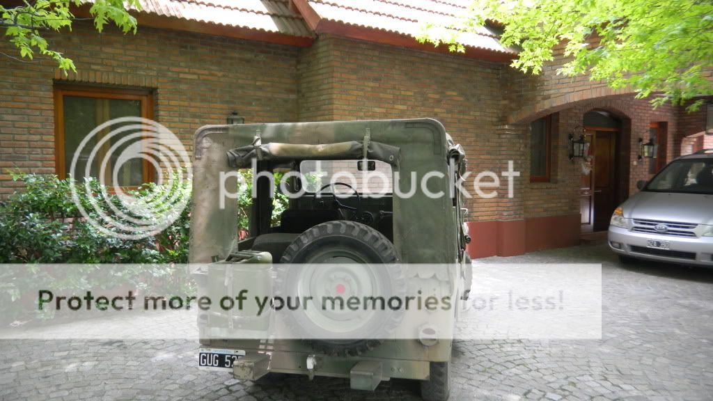

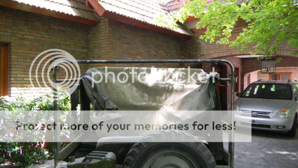

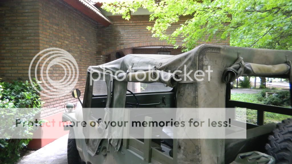

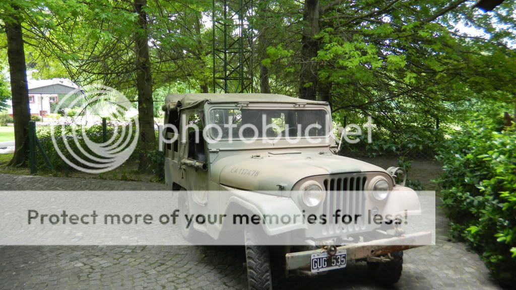

Paso los primeros resultados de mis investigaciones. Espero que salgan las fotos. Las primeras son del exterior del jeep, para dar una imagen general de la capota. En mensajes posteriores pongo otras fotos más detalladas con indicación de medidas. Acá van:
La baranda que ven en la ventana es el único agregado que hice. Si bien soy un amante de la originalidad, esa baranda fue producto de una ardua negociación con mi mujer, que sostenía que era peligroso para mis hijos (tengo 6 y bastante chicos), que podían caerse con cualquier sacudida. Son muy fáciles de sacar (unos pocos tornillos) y usé unos agujeros que ya estaban hechos, de manera de afectar lo menos posible al jeep.

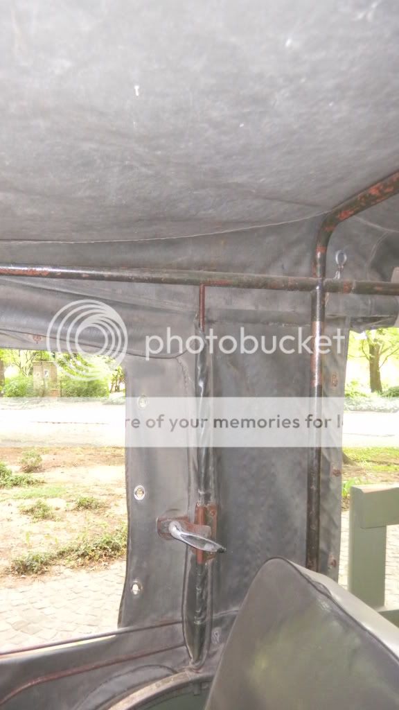

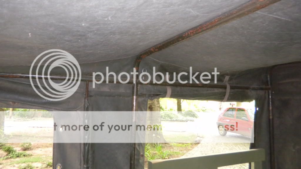

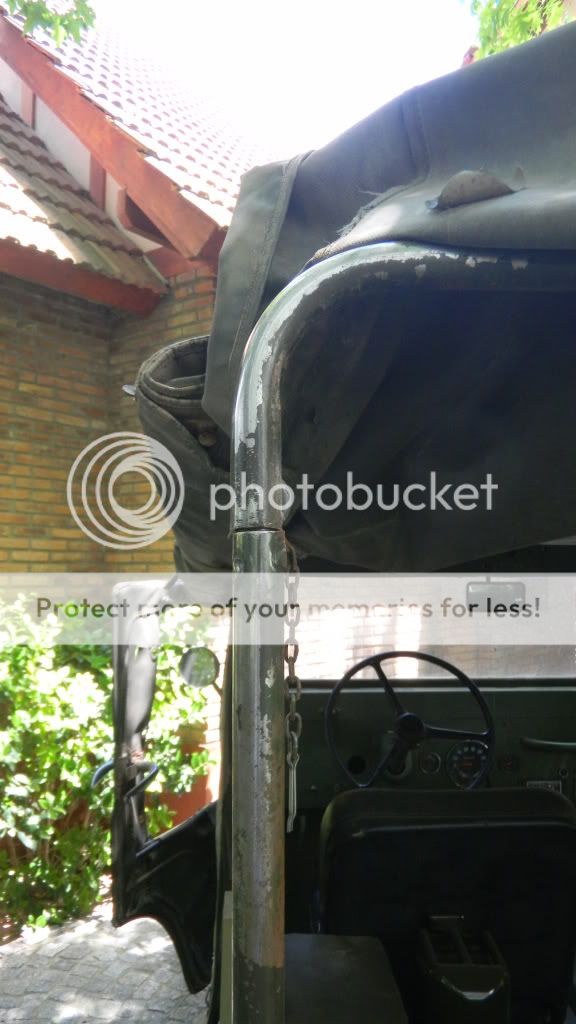

Ahora vamos a los detalles. Esta es una vista interior, sacada de adelante hacia atrás. La capota tiene un parante central y un parante trasero que la sostienen.

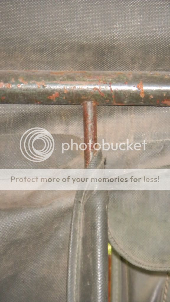

Acá hay otra vista del parante central:

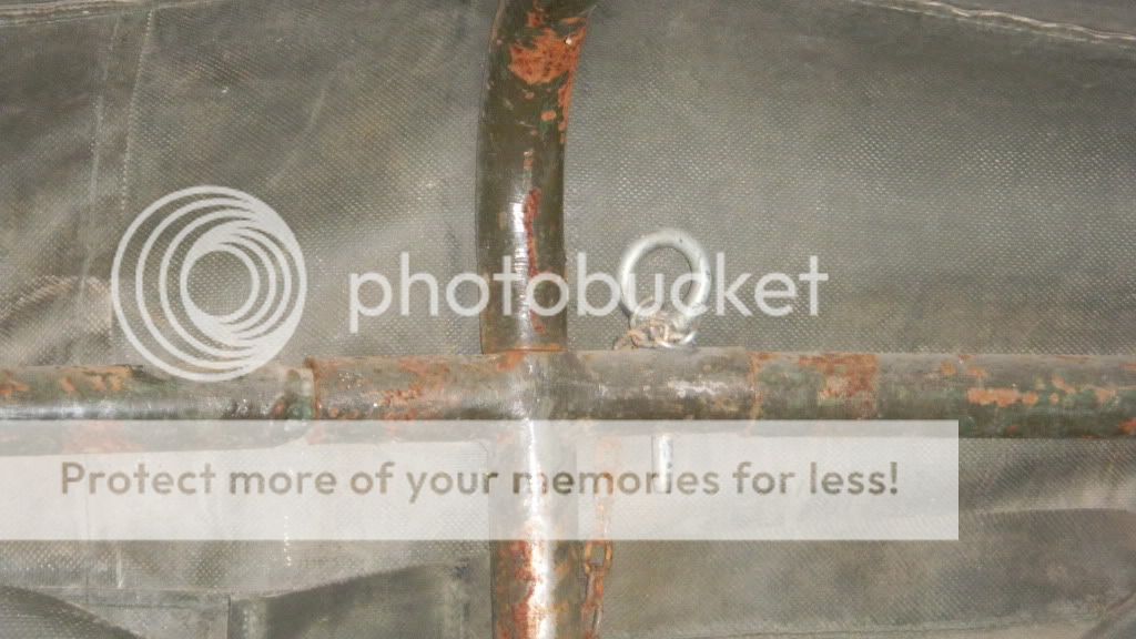

Notapor ututo2000 » 16 Dic 2009, 15:43
Desde el parabrisas, sale un parante (caño) hacia atrás. Ese caño (y todos los caños) tiene un diámetro de 2,5 cms. El largo desde el parabrisas hasta el enganche del parante central es de 82 cms. Dentro de ese caño, en el enganche al parante central, sale un caño más fino que encastra en el orto caño.
El parante central tiene un largo (alto) de 78 cms, al igual que el parante trasero. El central termina en una T de 13 cms de largo de una punta a la otra, dentro de la cual encastran el caño que viene desde el parabrisas y el caño que va desde el parante central hasta el trasero. Acá hay distintas imágenes de esa parte, incluyendo la T.

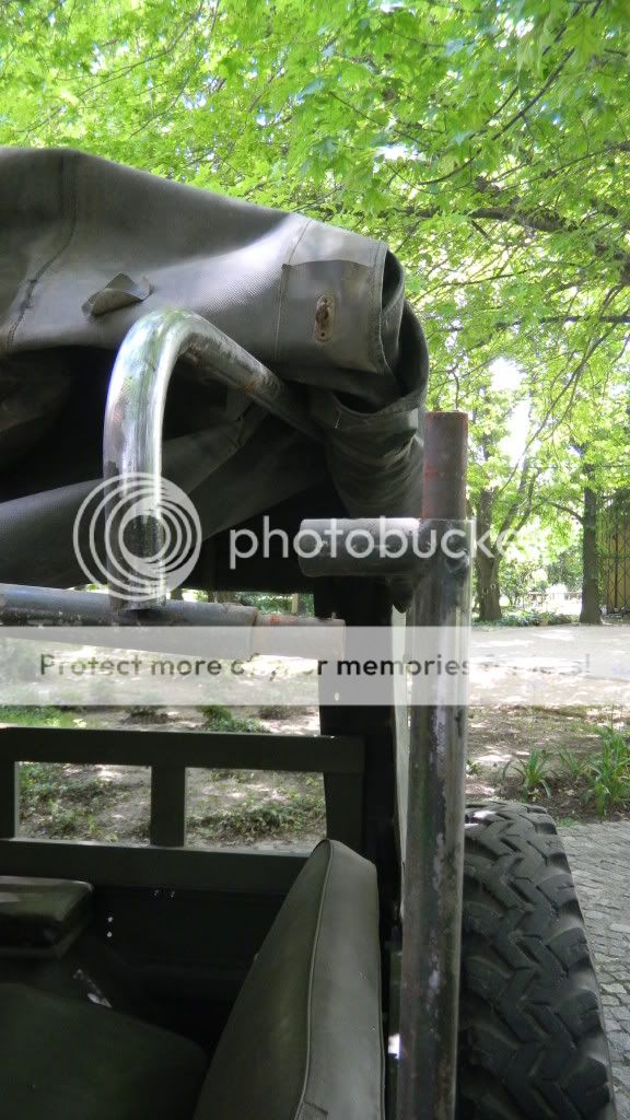

Notapor ututo2000 » 16 Dic 2009, 16:02

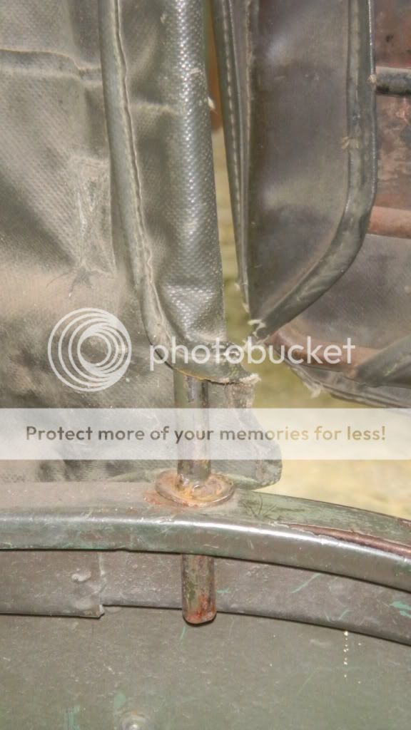

El parante central y el trasero están unidos por un caño horizontal. El parante trasero termina en una L. Tiene también 78 cms de largo (alto) y la L empieza a los 75,5 (al igual que la T del parante central). Acá van algunas imágenes:
Esta es una imagen con los caños de la esquina trasera desencastrados:
Las siguientes son imágenes del parante trasero, sacado del jeep:

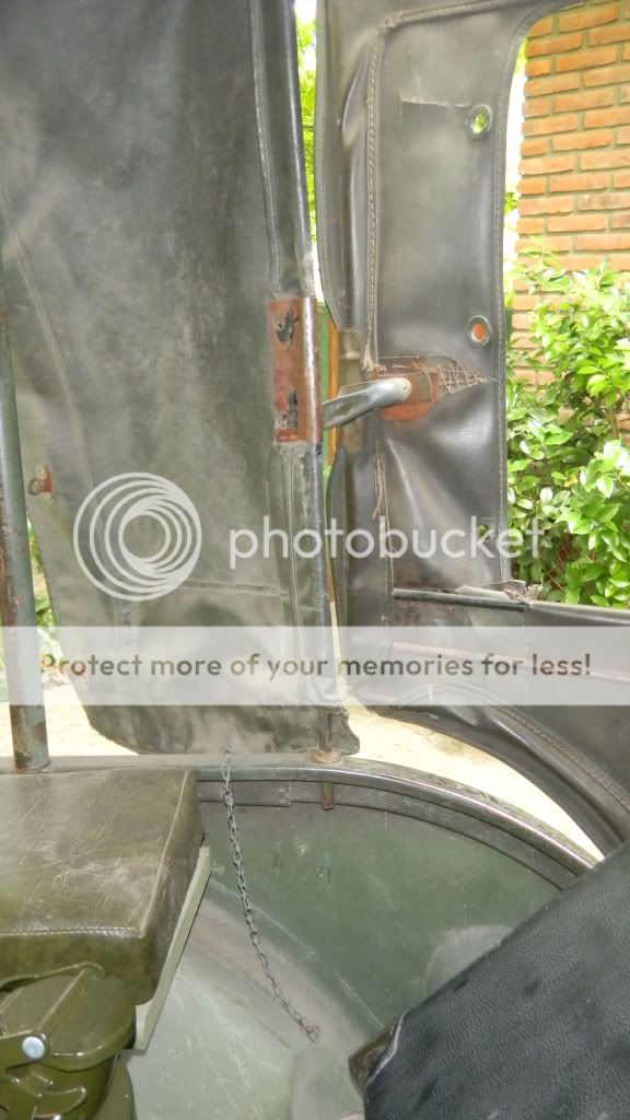

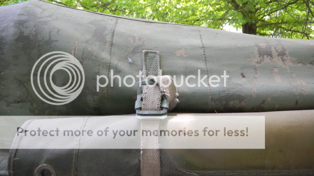

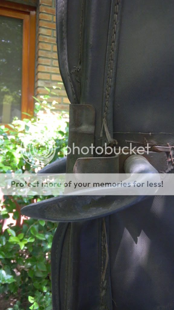

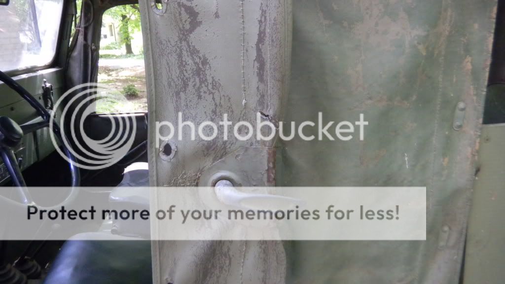

Agrego algunas imágenes más con detalles de las puertas, correas, etc:
Si alguien necesita algún dato más o alguna foto, me avisa. No tengo problemas si alguien quiere venir a verlo. Yo soy de Buenos Aires, zona norte.
Espero que sea de utilidad. Saludos,
