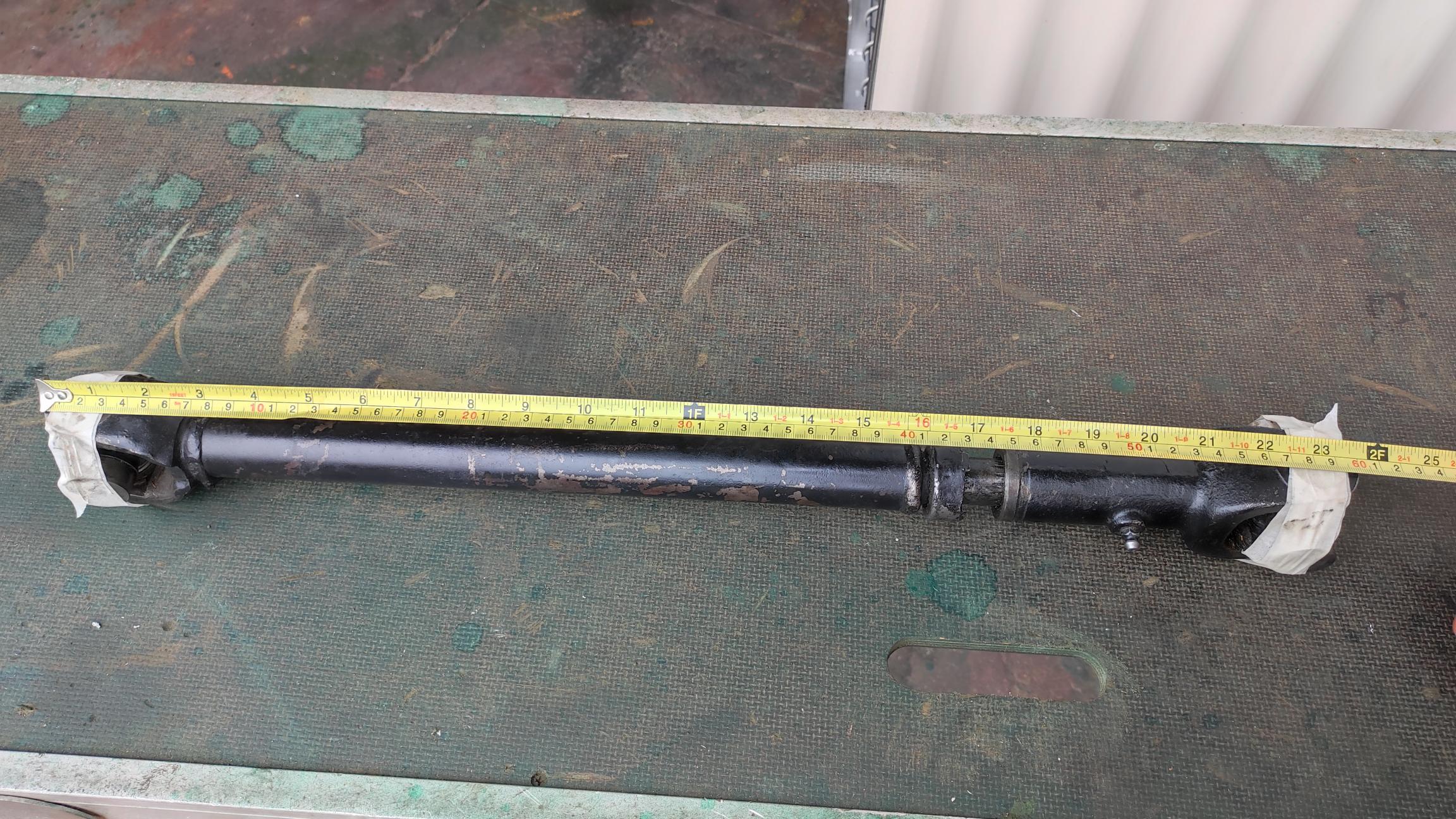

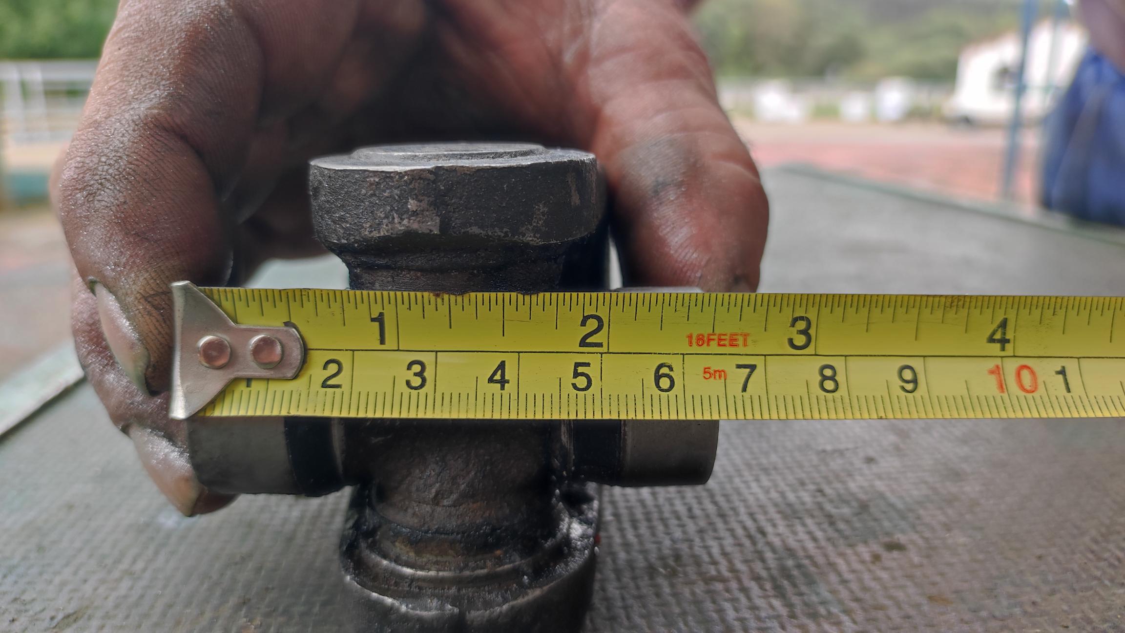

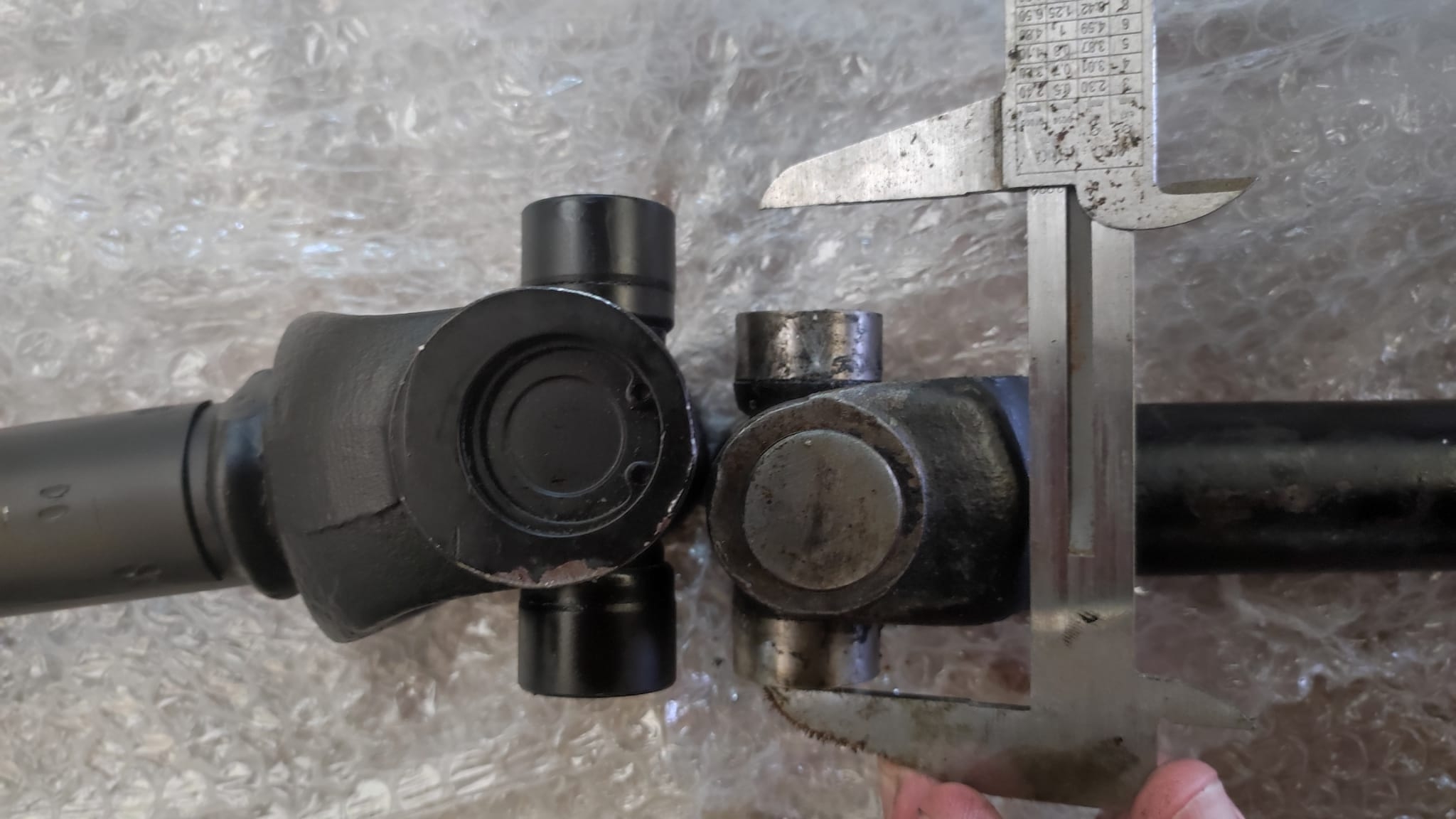

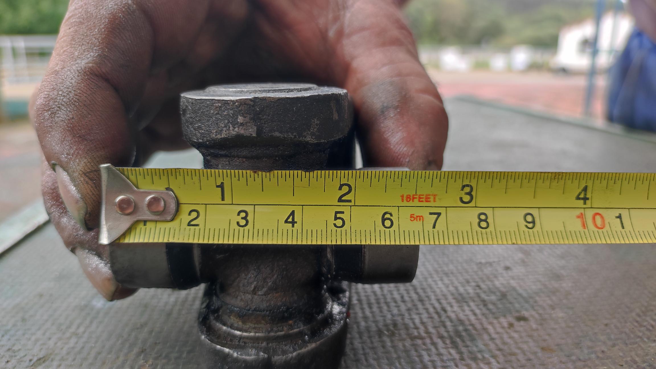

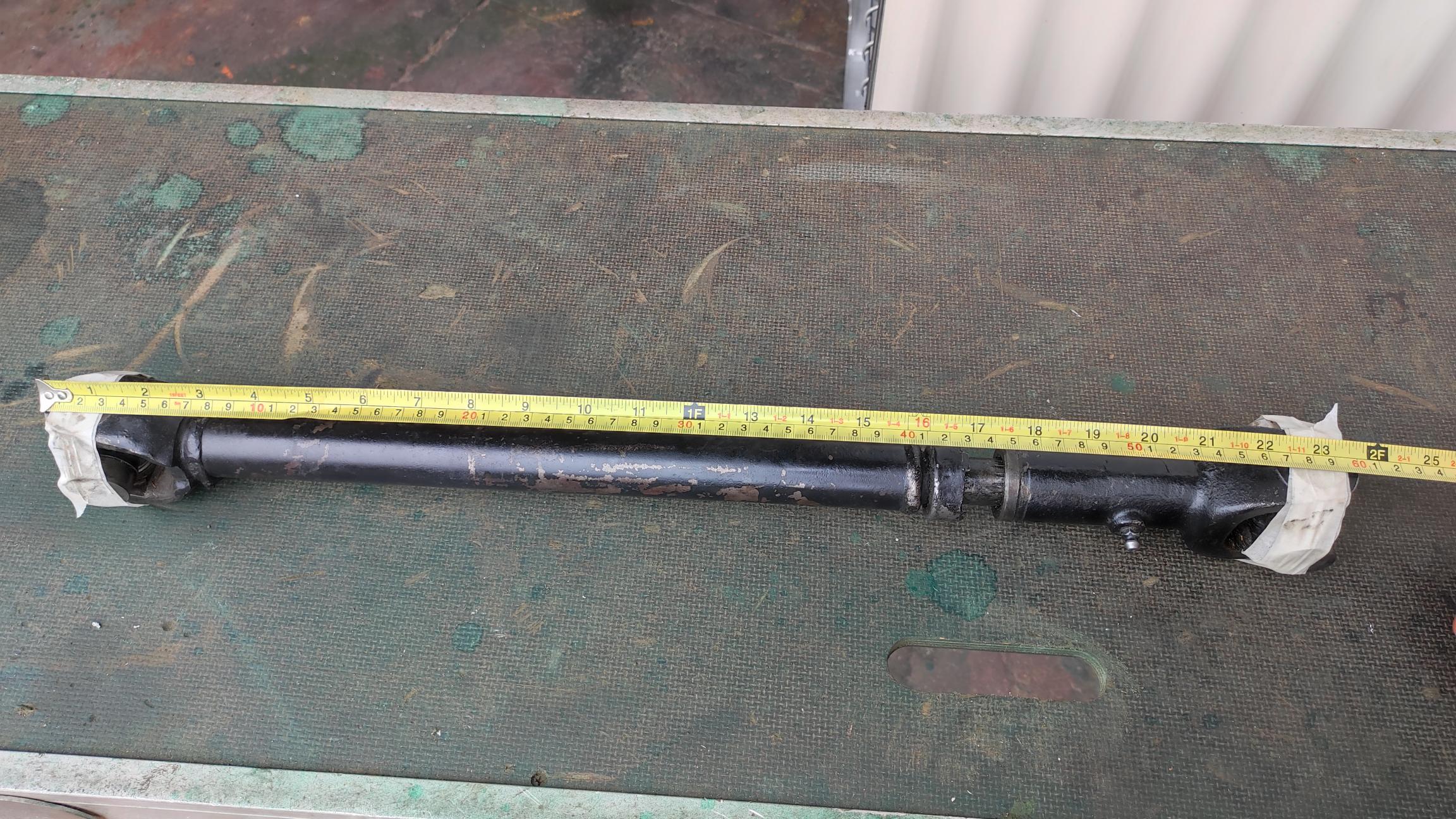

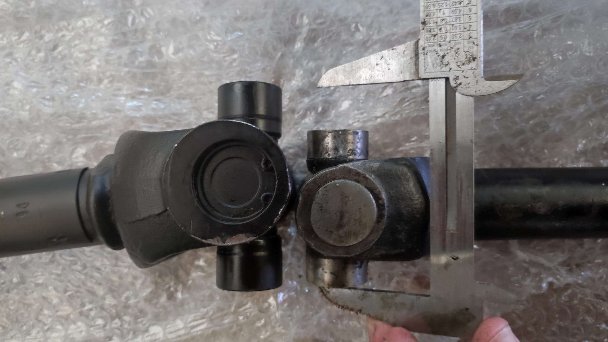

Con respecto al eje cardan delantero que coloca Eduardo en este post, me gustaría consultaros lo siguiente:
He sacado el mío por problemas de holgura en el estriado y también por mal estado de las crucetas. Cuando he preguntado por varias tiendas para comprar el eje completo, me encuentro con que mi eje tiene medidas extrañas y me hace pensar que pueda no ser el original y haya sido 'acoplado' otro de alguna manera. (Ver últimas dos fotos)
En concreto, mi cruceta mide como 2,5 pulgadas que creo que se corresponde con la Serie 1210 (2-7/16). Además, los clips de cierre están por el lado de dentro.
Sin embargo, todas las que veo como más usuales para Jeep Willys a la venta en USA son la Serie 1310 (3-7/32) y con los clips por fuera. (La primera foto compara mi cruceta a la derecha con la Serie 1310 a la izquierda)
Por favor Eduardo, (o cualquier otro compañero), podríais por favor indicar para nuestro M-606:
- Dimensiones de la cruceta y posición de los clips
- Largo del eje completo en posición comprimida.
- Si tiene un número de parte...
Mil gracias por adelantado
