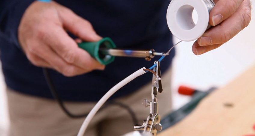

Notapor m606paz » 20 Sep 2019, 12:48
Seguimos avanzando.
Soldando terminales en los cables de la llave de giros. Y agregar cable para alimentar luces BO de posición traseras y Stop BO trasero derecho.ImagenImagenImagen
Re: M606 02-1967

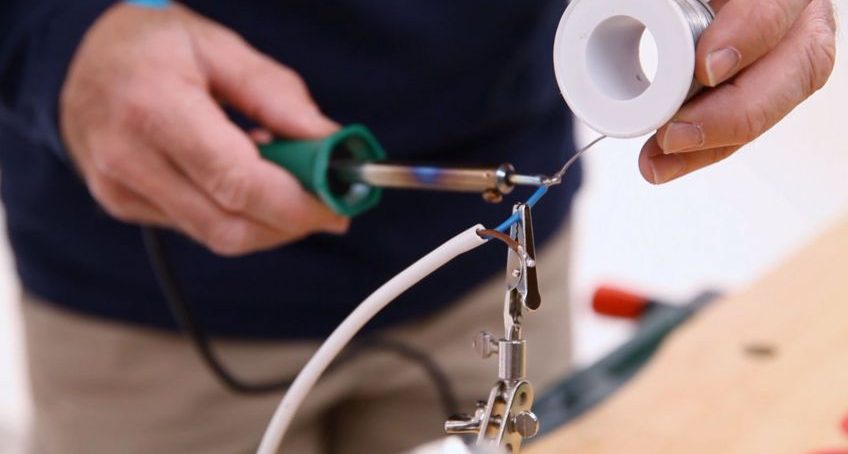

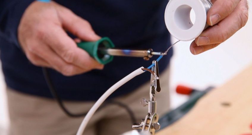

Notapor alejandromp71 » 20 Sep 2019, 19:47
una sugerencia mariano para que no te quede la soldadura fría, no agarres el terminal con la pinza de presión ya que disipa el calor que debe tener para que el estaño adhiera bien, mas vale agarra el cable en su vaina plástica, lo correcto es esto-
Mensajes: 926
Re: M606 02-1967
Notapor m606paz » 21 Sep 2019, 05:19
Gracias Alejandro!
Para mí la electricidad es como mecánica quantica!,
Repasarē esas soldaduras
Pasé dos cables màs por el forro que va en el chasis para alimentar posición BO y Stop BO
