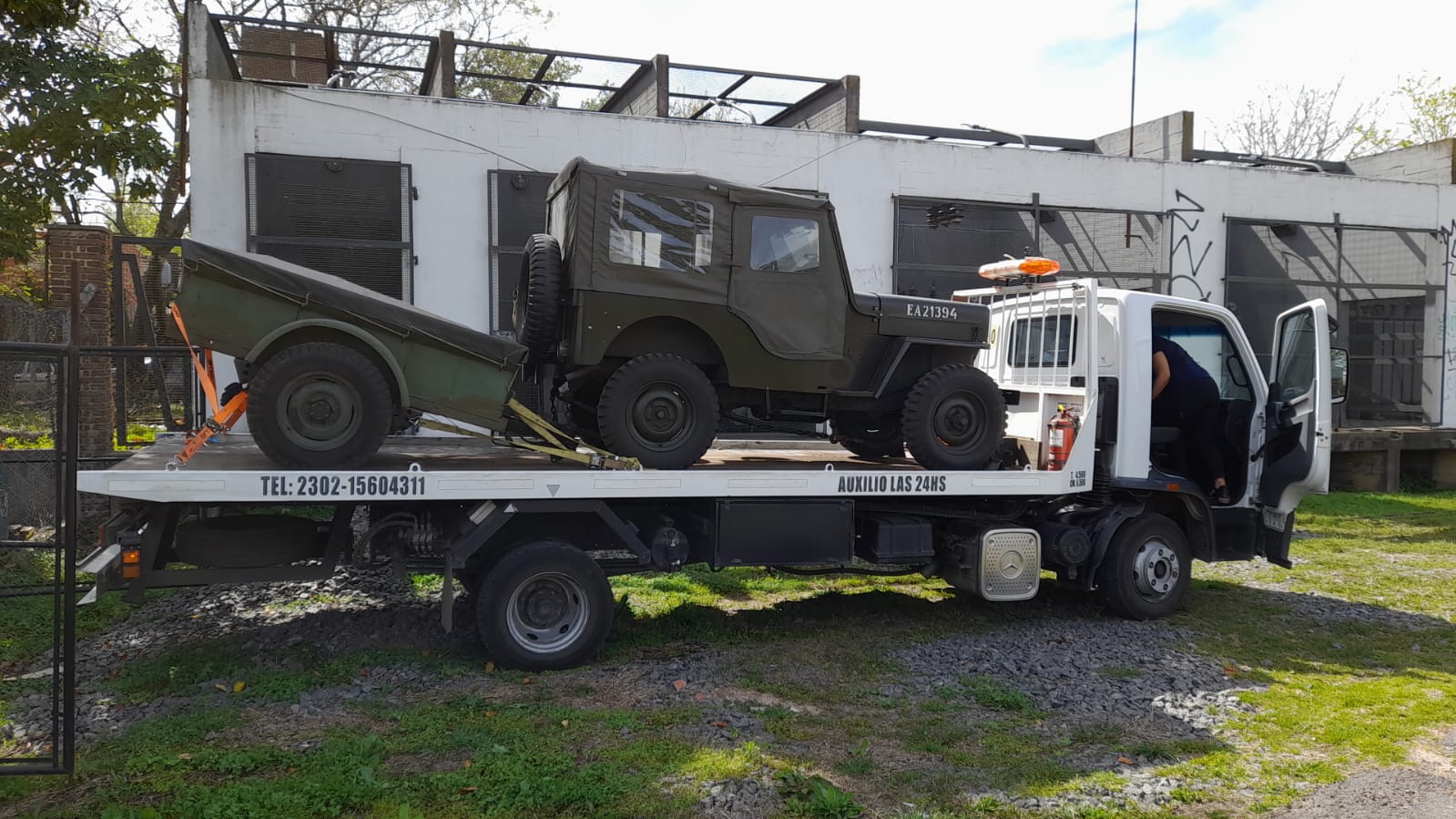

Uno llega a una etapa de la vida, donde ocuparse de tantas cosas, se hace una tarea pesada y tiene que tomar decisiones.
Los fierros, fierros son y no hay que enamorarse de ellos, lo más importante son las amistades logradas por tenerlos.
Luego de 22 años de andar en M606 unicos y que no me dejaron nunca y me dieron muchas satisfacciones, llego el momento de dejarlos .
Mi unico vehiculo en 22 años, se muda a La Pampa, para que Gaston Loperena, lo termine de restaurar y lo cuide más de lo que yo lo hacia.
Tambien se fue el M100 , asi que dejo el post abierto, para que Gaston nos comparte sus avances.
Espero se encuentren bien, un gran abrazo a todos! 97569
