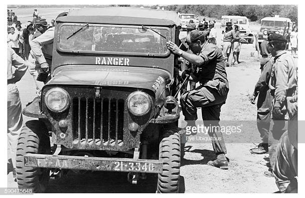

Notapor m606paz » 25 Jul 2018, 17:55
En esta foto se observa un M606 de los Rangers Bolivianos, foto del año 1967, donde se observa el brazo del espejo retrovisor entero..
Re: Espejo Retrovisor - Rear View Mirror
Notapor federico cavedo » 25 Jul 2018, 18:45
Mariano
Tal cual.
En las dos fotos del Batallon Ranger que subiera, se aprecia este detalle.
http://foro.aacvm.com.ar/viewtopic.php?f=35&t=8142
Federico
Notapor m606paz » 25 Jul 2018, 18:51
Gracias Fede
Un amigo que tiene un M606 estuvo en Cuba y hablando de los jeep de la revolucion y googleando termine con el batallon ranger que parece estuvo en la emboscada al che en bolivia.
Me acorde despues que las habias subido..
