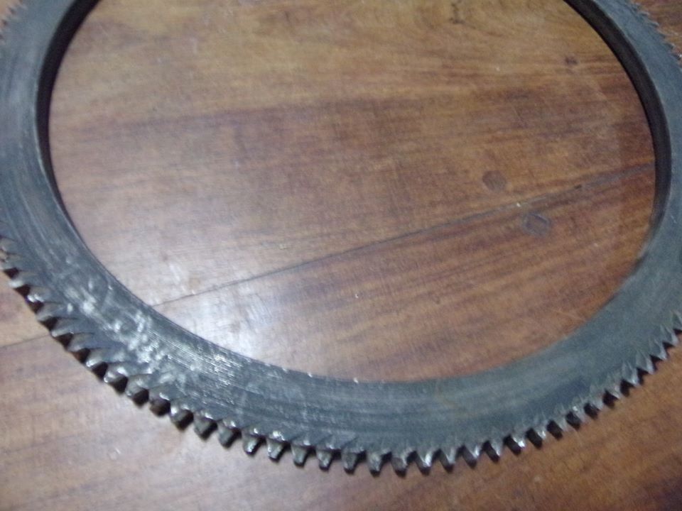

Notapor Eduardo03 » 18 Jun 2015, 10:04
Gastón,
Cuándo desarme mi M606, la corona estaba en mal estado, pero no me parece que tenia entradas…. una foto … espero que te ayude y lo hayas solucionado.

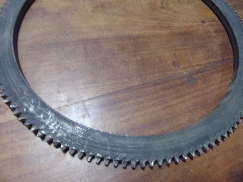

Notapor Eduardo03 » 19 Jun 2015, 13:42
Hola Gastón,
Me recordaba de otras fotos y buscando encorte estas… en la primera el bendix como se sacó después de muchos años… no se observa deterioro
En esta otra, puedes ver el estado de la corona, está tomada por el alojamiento del arranque ya que tenía incertidumbres con ese bulón pasante y el cual termine torneando… no me simpatizaba que estuviera tan cerca de la corona.
Bueno, espero poderte ayudar un poco, saludos cordiales y un abrazo

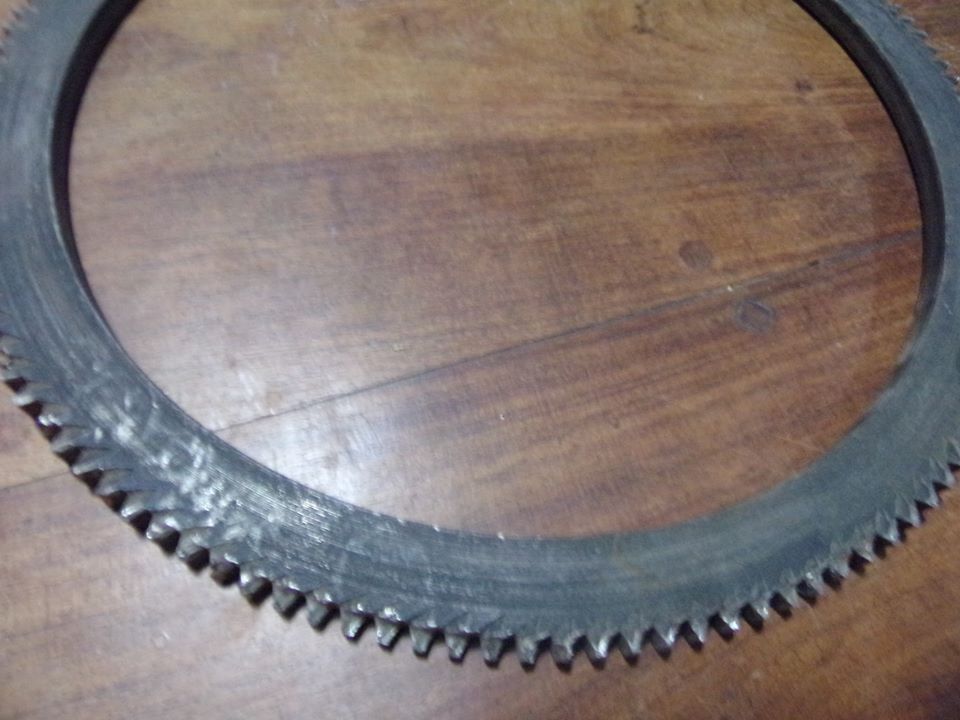

Notapor gaston paravan » 20 Jun 2015, 13:15
Gracias Eduardo, muy buen aporte....lo del bulón tan cerca deberé ver como esta el mio.puede acarrear un gran problema. Aca dejo las fotos de la corona anterior, con sus biseles y sus dientes gastados, en algunos sectores un 50% de su espesor.

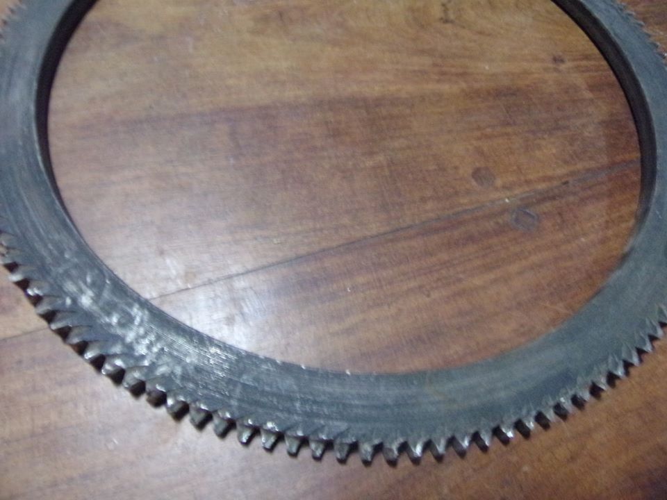

Notapor federico cavedo » 07 Feb 2018, 00:10
Empezaron algunos problemas con el arranque de mi jeep, chasquidos mediante, por lo que saque el burro de arranque y observamos que el bendix habia perdido los angulos de entrada a la corona.
Por lo que rehicimos esos angulos con ayuda de una amoladora de mano.
El problema se subsano parcialmente y reaparecio al poco tiempo.
Compre un bendix nuevo y una corona nueva de 129 dientes en Lybsa, fabricantes de la marca Lujor.
Adjunto fotos de dicha corona.
Federico
