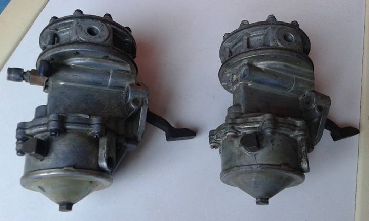

hola ayer compre estas bombas de nafta que por lo visto una funciona mas o menos y la otra habria que repararla, comprando el kit de repuestos, si es que vienen. alguien sabe algo de donde conseguirlos? ,yo me quedare con una y la otra la venderé después que repare las dos .

Parecen de M38...
Consulta a Debella https://debellajeepparts.com/m38m38a1fuel.htm
Algo sobre esas bombas..
http://www.cj3a.info/tech/fuelpump.html

En algun momento evalue instalar una bomba similar a la de tus fotos.
El chapon del motor que se fija a la pata de motor no me permitia su instalacion, ya que estas bombas son de mayor diametro a las originales.
Fijate si podes en principio colocarla en tu motor.
Tambien estuve viendo que estas bombas eran muy usadas en motores L6-226.

hola son bombas utilizadasa en los M38 y los M38A1 y como dice el amigo la pata del motor en estos modelos va hacia adelante y permite el acceso de esta bomba de mayor cuerpo.
en los Cj2A y Motores MB o GP no se pueden instalar si en los CJ3A y en los Cj3B que tiene la misma configuracion del anclaje del motor.

muchas gracias vere si entra y si no las cambiare por algo que me falte en mi hurricane gracias
