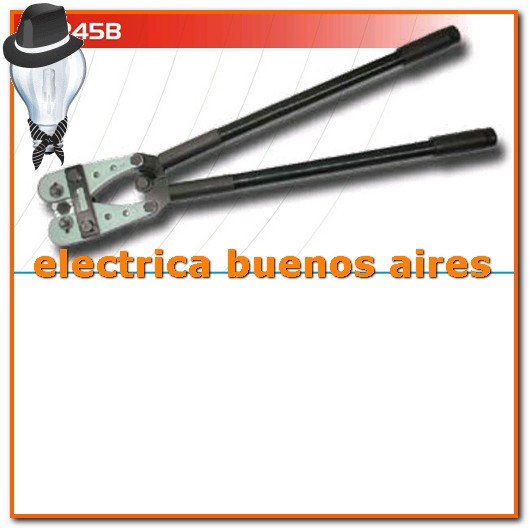

Trato de arrancar el Jeep, y al apretar el botón de arranque fué como si apretara la tapita de una gaseosa. :shock: :shock:
No había caso, revisé la llave de contacto, los bornes de la batería, etc.
Lo que pasó es que se había soltado el cable del extremo que iba al botón de arranque.
La verdad es que me sorprendió, porque en gral estos cables en los extremos están muy bien apretados.
Bueno, una tontera, pero que te puede dejar de a pié en cualquier momento.
Slds
Re: CJ-2A 1947 ///// CIVIL
Notapor m606paz » 21 Dic 2015, 15:35
Ese extremo de filamentos no deberia estar estañado? :roll:
Notapor alejandromp71 » 21 Dic 2015, 19:11
m606paz escribió:Ese extremo de filamentos no deberia estar estañado? :roll:
los terminales en 12 volt no se estañan ya que si se pasa de consumo se calienta tanto que derrite el estaño y se sale, se crimpean con una pinza especial http://articulo.mercadolibre.com.ar/MLA ... hy300a-_JM o en su defecto se puede cortar una tuerca de 16mm a la mitad colocamos el terminal en su parte interior luego con in tornillo de 6 mm del otro lado colocamos todo en una morza y apretamos, de esta manera el tornillo hace de ranura y la tuerca de cuna y que muy bien apretado.
(40.61 KiB) 17 veces
Mensajes: 926
Notapor charlie s. » 21 Dic 2015, 21:08
Los cables estaban colocados dentro del extremo, sólo apretados.
Abrí un poco el extremo, coloqué los cables y le dí con un punzón en los 2 lados.
Por ahora funciona muy bien :D
Slds
Notapor diegomt1972 » 23 Dic 2015, 12:56
A mi pasó con el que llega al motor de arranque que (ahora me entero) se debe haber salido el estaño porque está en 12 volts. Le puse uno de los terminales que son para apretar y no soldar. Saludos
