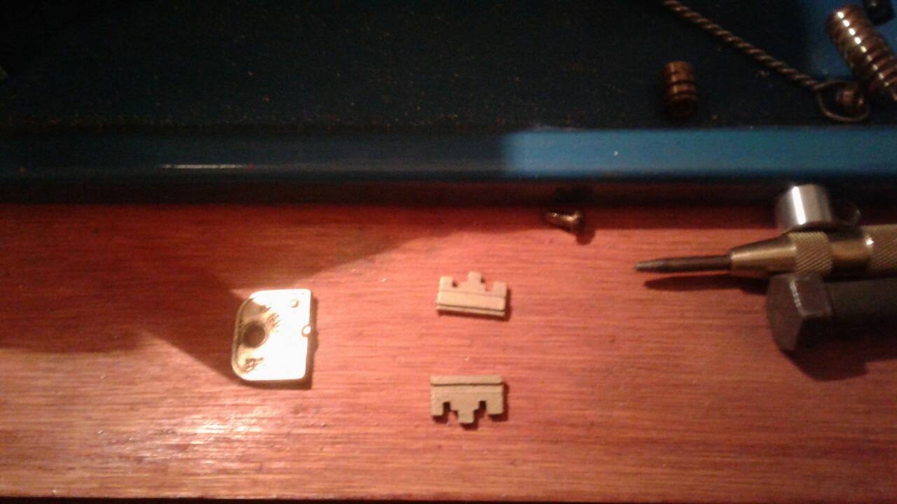

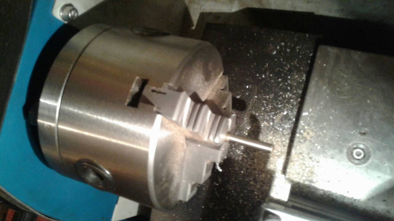

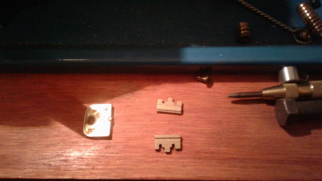

Pascual no puede con su genio y se puso a ver la forma de transformar un toma hembra en macho, que es el que va en el trailer.
La ides es hacer con el tornito los 12 pin que necesita el toma, de la forma que se ve dibujada con tiza.
Encontre esta foto recien en la web! Tenes vision rayos X Pascual??? :roll:
Aqui voy a tener que demostrar mi destreza en el torno... :roll:
Gracias Pascual!

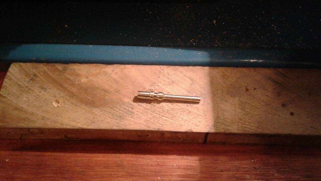

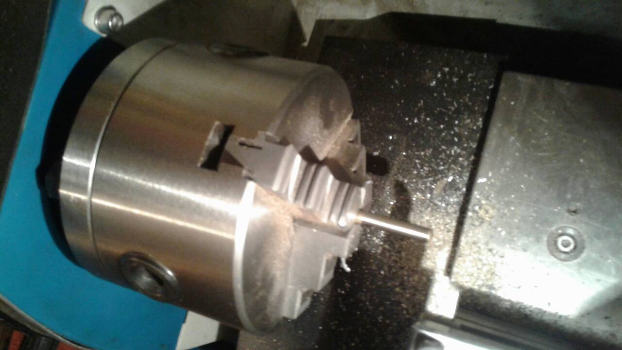

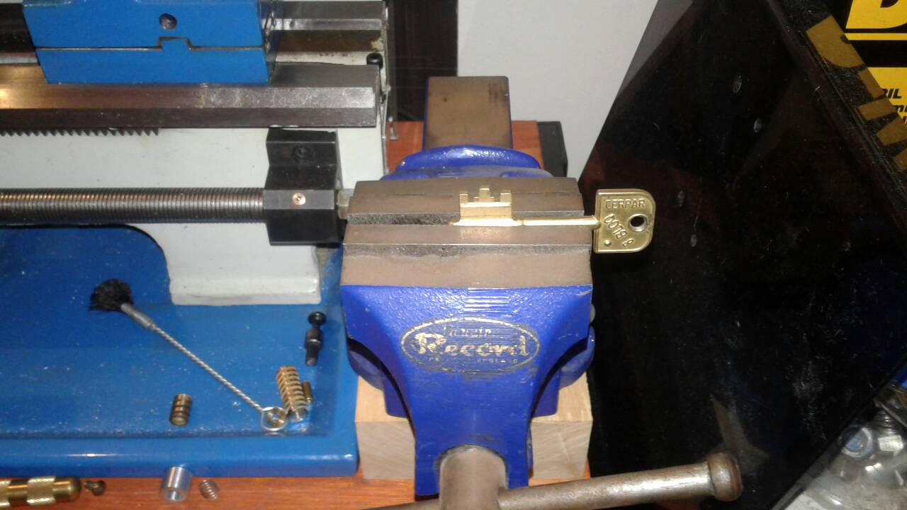

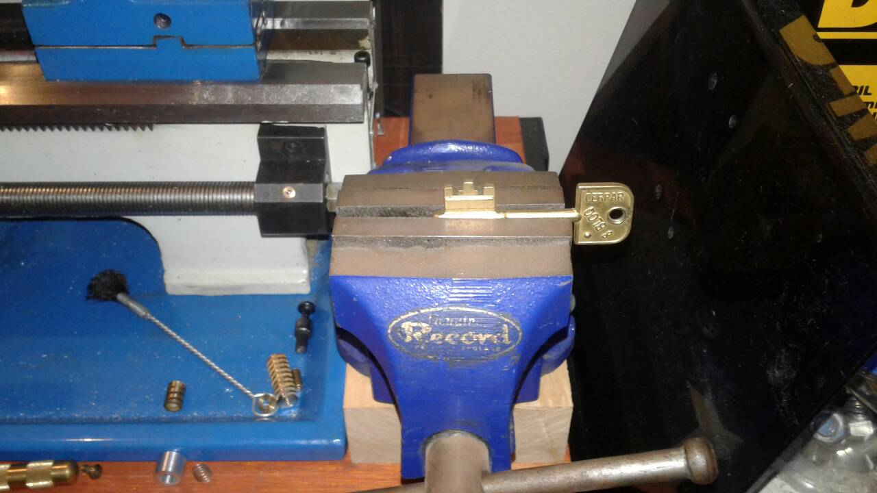

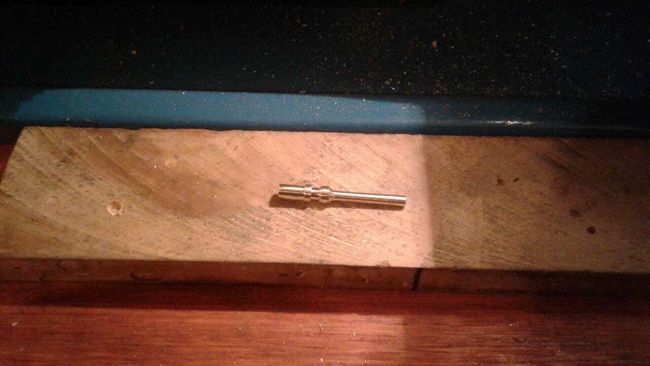

Algunas pruebas de tornear el pin.
Una llave sirvio de conejito de las indias
Re: Trailer M100 Early
Notapor m606paz » 01 May 2016, 18:56
Los resultados son promisorios
