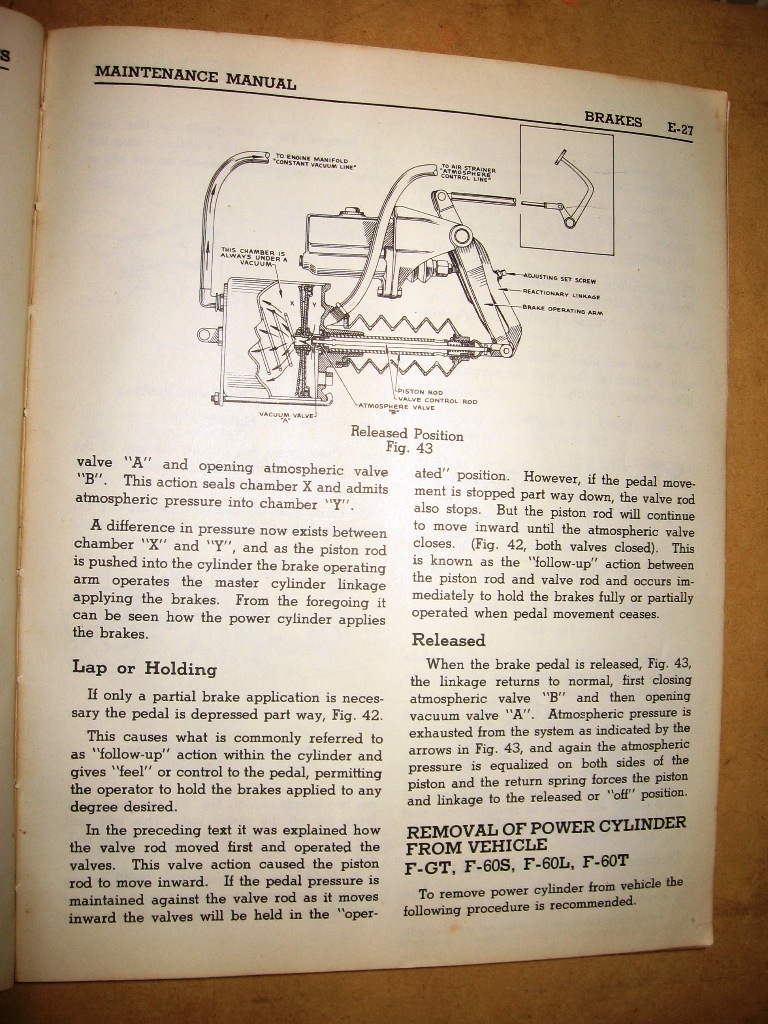

Enrique, efectivamente el servo es nacional. La marca es "La Lujanera" y el modelo Servo Nro. 8. Según el manual este vehículo lleva un ayudapedal y la bomba y el servo, montado debajo de la bomba, van montados sobre la reductora. Saludos.

AH, gracias Felipe. Entonces es igual a los F60L que mencione haber visto.
Voy a revisar el mio a ver si es "La Lujanera" o "Bendix" :D
Despues comento.
Notapor m606paz » 08 Feb 2013, 21:08
ecn1960 escribió:AH, gracias Felipe. Entonces es igual a los F60L que mencione haber visto.
Será este el que debemos conseguir?? :roll:
Notapor Joe » 08 Feb 2013, 21:21
Efectivamente, ese parece ser. Vamos a ver que le sacaron y que le dejaron los "cirujanos".
