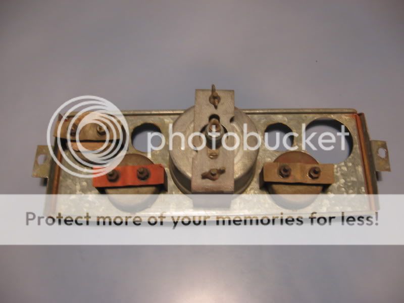

Desmantele el interior de la cabina, por varios motivos: para que no se siga arruinando a la intemperie, para evitar el vandalismo y para hacer algunas cosas menores. Van unas fotos del tablero antes y despues de la limpieza
Como veran, algun hereje le coloco como panel ligths dos farolitos de patente de F100.
Tambien observaran que el instrumento de temperatura no es original. Aprovecho para preguntar: tengo en el block colocado el bulbo y un pedazo de cañito de cobre y por otro lado consegui el instrumento original con el caño cortado, se puede soldar?, lleva mercurio?.
Gracias saludos
Notapor Joe » 26 Ene 2012, 05:33
Hola Enrique. Si mal no recuerdo los indicadores de temperatura venían llenos de éter. Antes algunos instrumentistas los cargaban y reparaban peo no se si quedara alguno que haga ese trabajo. Estas tareas artesanales se han ido perdiendo y hoy en día son cava vez mas los cambiapiezas. Un cordial saludo.
Notapor ecn1960 » 26 Ene 2012, 10:04
Gracias Felipe, Muy cierto lo que decis de los instrumentistas. Me dieron el dato de uno de estos dinosaurios en La Plata. Voy a ver si lo conmuevo :D .

Notapor ecn1960 » 26 Ene 2012, 13:29
El instrumento de temperatura, no es electrico, tiene un bulbo en la tapa de cilindros y de alli parte un cañito de cobre hasta el instrumento (en los gpw y mb debe ser asi tambien, no?). Yo pensaba que adentro tenia mercurio y a medida que se calentaba , dilataba y empujaba la aguja., pero Felipe opina que es eter.
