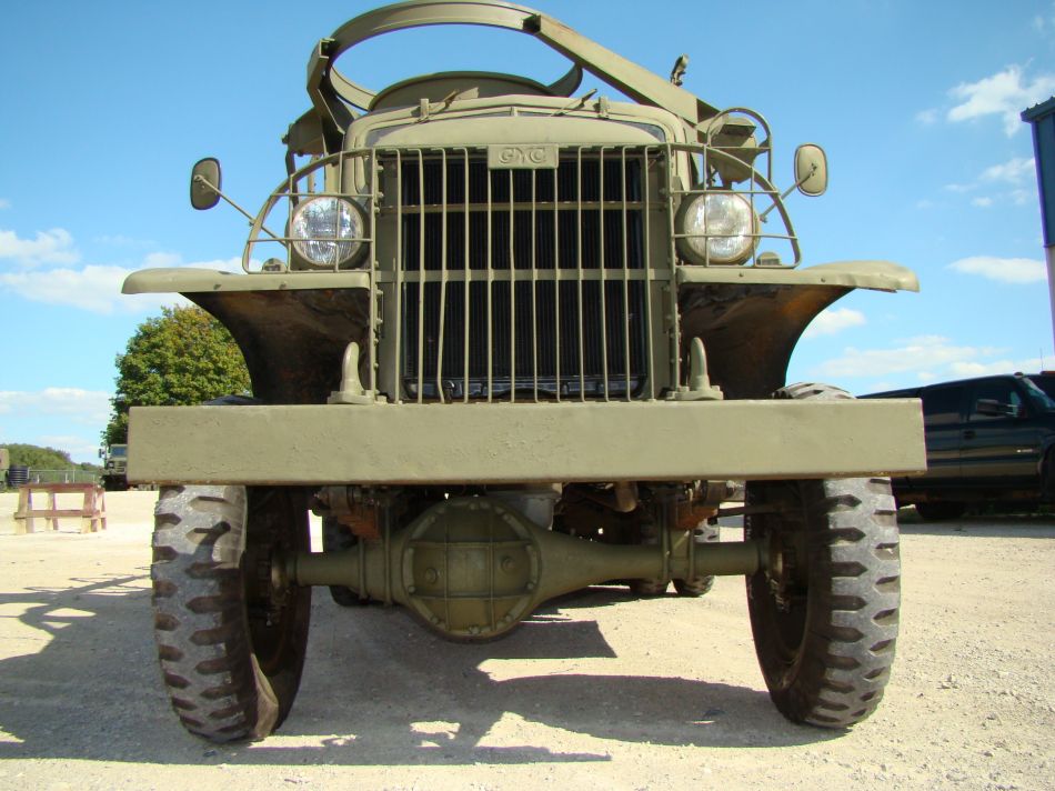

Hola,me gustaria saber en que se diferencian los diferenciales
Banjo de los Timken en los camiones GMC CCKW

Hola Juan: Como bien decis los CCKW traian de los dos tipos. El Banjo es el tipico diferencial Chevrolet y es similar a los actuales de camion, es una cañonera rigida, de un lado atornilla la tapa del nucleo y del otro lado se atornilla el conjunto de piñon corona, satelites y planetarios.
En el Timken la cañonera es en dos mitades abulonandose entre si en forma longitudinal a la marcha. es parecido a los ford T hasta los Ford 54 o mas aca como un peugeot 404 / 504.
Cabe decir que la caja de transferencia cambia segun sea de diferencial banjo o timken, de afuera se diferencian en que una es lisa y la otra nervurada respectivamente.

Vamos por partes. Si hablamos de CMP, Según tengo entendido, básicamente, podemos distinguir a la legua si lo que se acerca es un Ford o un Chevrolet. Si el diferencial es partido, es decir, el diferencial se separa transversalmente al medio de la bocha, es un Ford. Si lo que se ve es un diferencial típico, con la tapa frontal, sin dudas es un Chevrolet.
Ahora bien, acá esta el tema:
Diferencial de Chevrolet delantero: Es marca G.M del tipo “reverse Elliot”
Diferencial de Chevrolet Trasero: Es marca GM, salvo el del C15 que es marca Banjo
Diferencial de Ford delantero: Es marca Ford Motor Company del tipo “driving cast”
Diferencial de Ford trasero: Es marca Ford Motor Company del tipo cast.
El tema de Tinkem, me parece que es una confusión, dado que los diferenciales de Ford están equipados íntegramente con rodamientos de esta marca. Los diferenciales de G.M usan rodamientos marca Hyatt.
