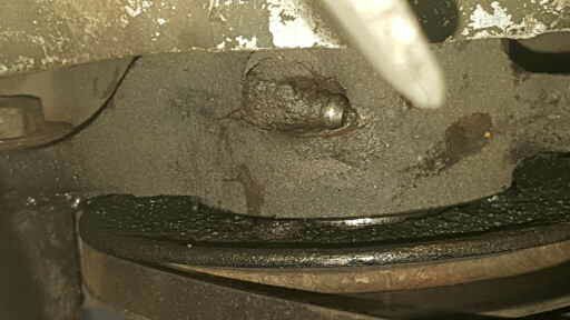

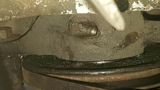

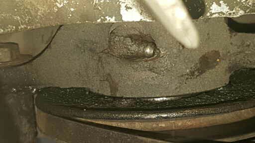

Re: Mi Unimog 431
Notapor zacariasaldo » 15 Ene 2017, 22:05
Hola Axel, como estas,
Antes que nada, me confundís cuando decís "electro-ventilador"... no creo que tengas uno!
Pero si tenes todo original, tendrías que tener algo como lo que te muestro en la foto.
Según el manual, - y te lo confirmo con las piezas del mio - , el ventilador y su suporte no llevan ningún engrasador.
Yo nunca tuve uno en el mio, pero te confieso que he visto fotos de 421 europeos donde si lo tenían.
Quizás aquí, cuando armaron nuestros modelos, decidieron no ponerle (digamos que los rulemanes que llevan
son sellados y eso ayuda).
También al armar el conjunto se le debe poner grasa, y "teóricamente" esa grasa nunca mas debería salir de su alojamiento.
Toma esto como una experiencia mía solamente! porque es lo que aprendí cuando desarme y arme.
Quizás alguien que sepa mas que yo, pueda aportarnos algo.
Te subo una foto de como encare la restauración de mi ventilador, y como veras, en el único posible lugar donde podría haber
ido un engrasador, va un tornillo cabeza hexagonal M8x1x10 (fig 76) y una arandela de aluminio A8x14 (fig. 75)
Es ese, precisamente el lugar donde vi que los modelos europeos llevan uno, si encuentro la foto la subo.
Habría que estudiar si ese orificio permite que si se inyecta grasa, la misma llegue hasta el eje!
Cuando monte el ventilador mio, veré si vale la pena o se puede hacer algo asi!
Espero haberte sido de ayuda,
Aldo
