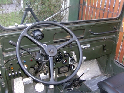

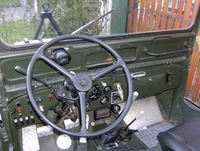

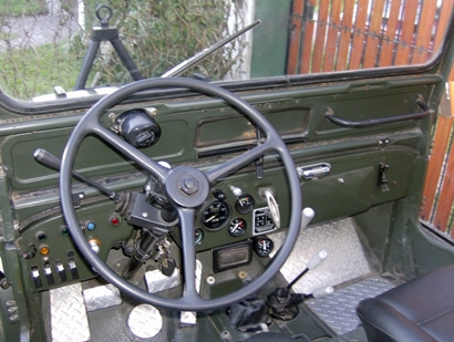

Notapor alejandromp71 » 29 Jul 2017, 08:35

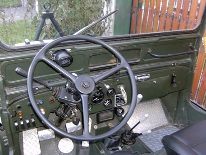

cuando restaure el volante del willys rasque bien todo el material suelto pinte con convertidor de oxido el metal del centro del volante rellene con masilla parcec para manualidades https://articulo.mercadolibre.com.ar/ML ... envios-_JM
luego usando diferentes medidas de lija repase la masilla y al llegar a la medida deseada lije copletamente todo el volante.
lave con solvente industrial y deje secar varios dias.
luego pinte con aerosol epoxi negro krilon https://articulo.mercadolibre.com.ar/ML ... 284-gr-_JM dando varas manos durante 2 horas.
despues de un par de dias volvi a colocarlo en la columna de direccion y ahi esta hace 9 años en identicas condiciones !!!
espero te sirva mi experiencia-
