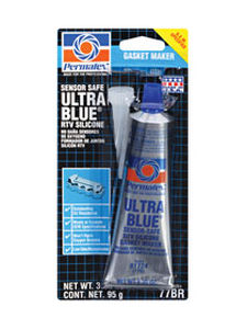

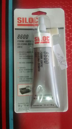

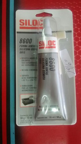

Hola Aldo, como te conte alguna ves yo voy al revés, desarmando lo ya armado.
la caja de cambios me pierde aceite, por lo que vi es por la tapa de abajo y no se si la lateral. Te pregunto, con que la sellaste?
La idea es aprovechar que le hago cambio de aceite.
Los tapones llevan alguna arandela metálica?
saludos Axel

Notapor zacariasaldo » 29 May 2018, 11:48
Hola Axel,
Las tapas de la caja las selle con Siloc rojo, no me acuerdo si el alta temperatura...
Los tapones, fijate en el manual, porque algunas arandelas son de aluminio y otros de bronce.
Consejo, si sacas la tapa inferior de la caja de cambios, cuando la coloques otra vez, ponele Siloc a full
a las roscas de los bulones porque tienden a perder por ahí!
Yo tuve que vaciar la esa caja dos veces, sacar el bulon que perdía y volver a ponerlo.

Notapor AxelC » 30 May 2018, 07:35
Gracias Aldo
La idea es ponerle el sellador y el cartón que no recuerdo que nombre tiene. Así hice con la tapa del termostato y cero perdidas

Notapor alejandromp71 » 30 May 2018, 07:43
yo use en el willys estos dos y dan muy buen resultado-
