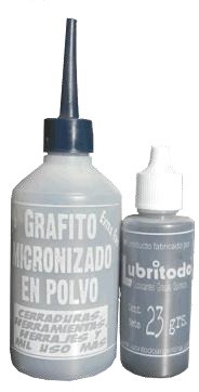

Notapor alejandromp71 » 27 Jun 2018, 07:27
hola muchachos, les aconcejo paralos cables del freno de mano , acelerador y cebador, luego de la lubricada, hacer un lavado con solvente industrial, dejar escurrir y secar bien, colocar grafito en polvo para acer una muy buena lubricada en seco.
Grafito En Polvo Penetrit 115g/250cm3
https://articulo.mercadolibre.com.ar/ML ... 250cm3-_JM
Grafito En Polvo Micronizado Lubritodo 70 Grs. - Belgrano
https://articulo.mercadolibre.com.ar/ML ... lgrano-_JM
grafito-en-polvo-micronizado-lubritodo-70-grs-belgrano-D_NQ_NP_225811-MLA20649496992_032016-O.jpg
grafito-en-polvo-micronizado-lubritodo-70-grs-belgrano-D_NQ_NP_225811-MLA20649496992_032016-O.jpg (12.71 KiB) Visto 13922 veces
