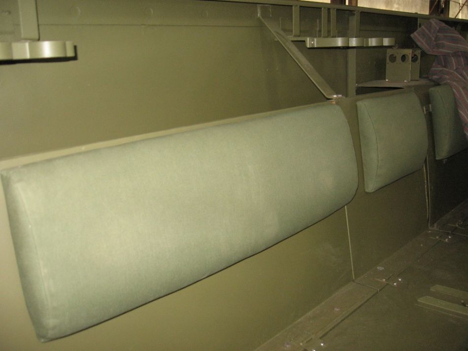

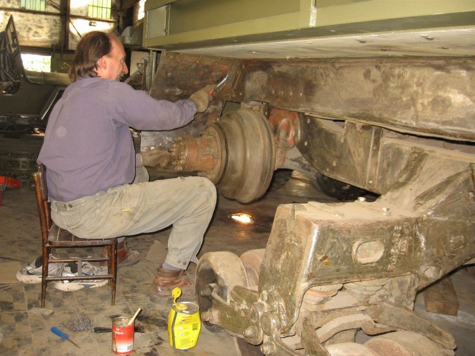

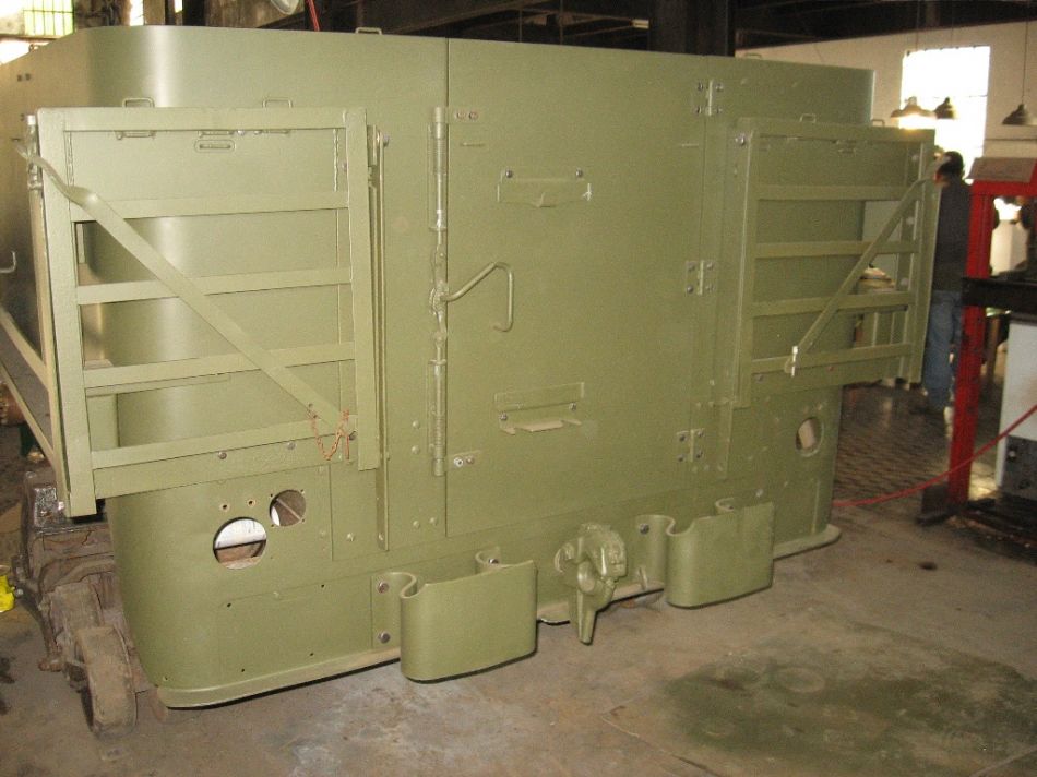

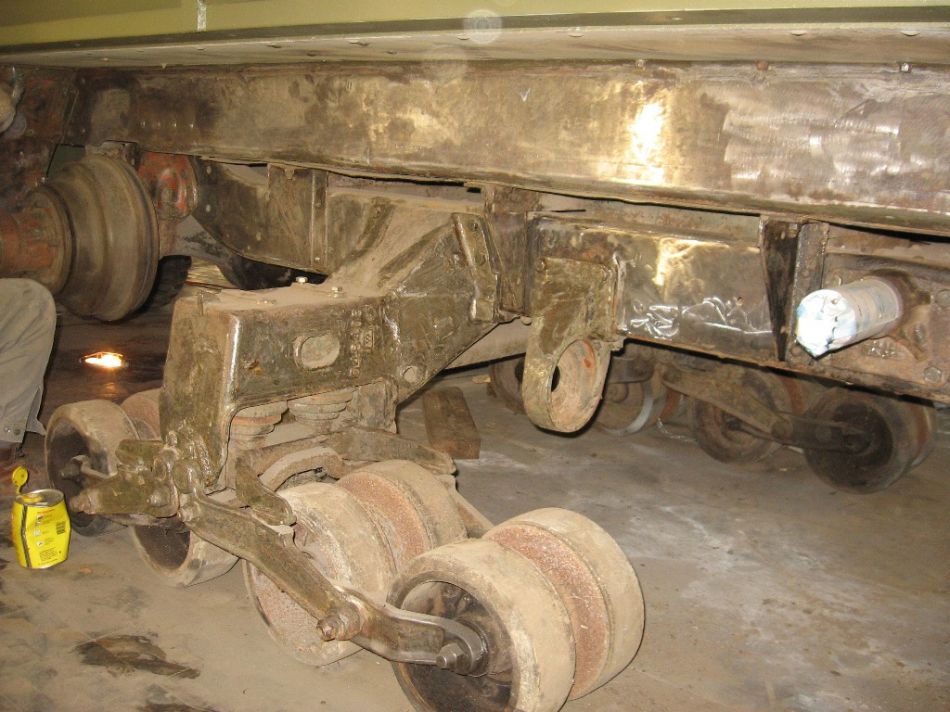

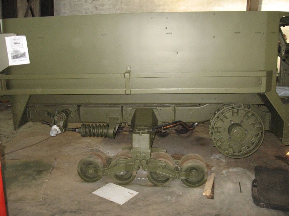

Notapor m606paz » 02 Oct 2010, 23:02
Esta semana que termino, los muchachos estuvieron llendo a la sede practicamente todos los dias y los avances fueron muy importantes.
Nico...sin palabras!!
Y el resto de los muchachos tambien...sin palabras!!
Caño de escape instalado
Racks porta elementos, Bumperettes y Gancho Pinzote instalados
Respaldos instalados
