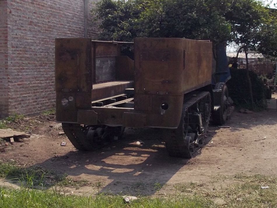

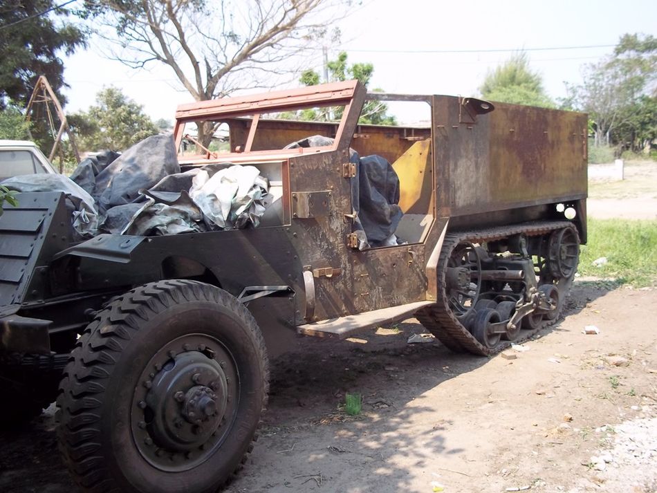

El amigo Jose Lopez Gallardo me informo hoy que luego de grandes esfuerzos (conocemos la historia) le ha montado las orugas a su semi. También prometió fotos del hermano de sangre del Tatu. Esperemos que pronto salga a rodar. Felicitaciones y un abrazo.

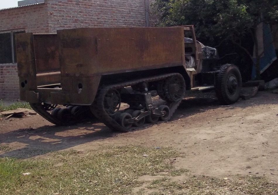

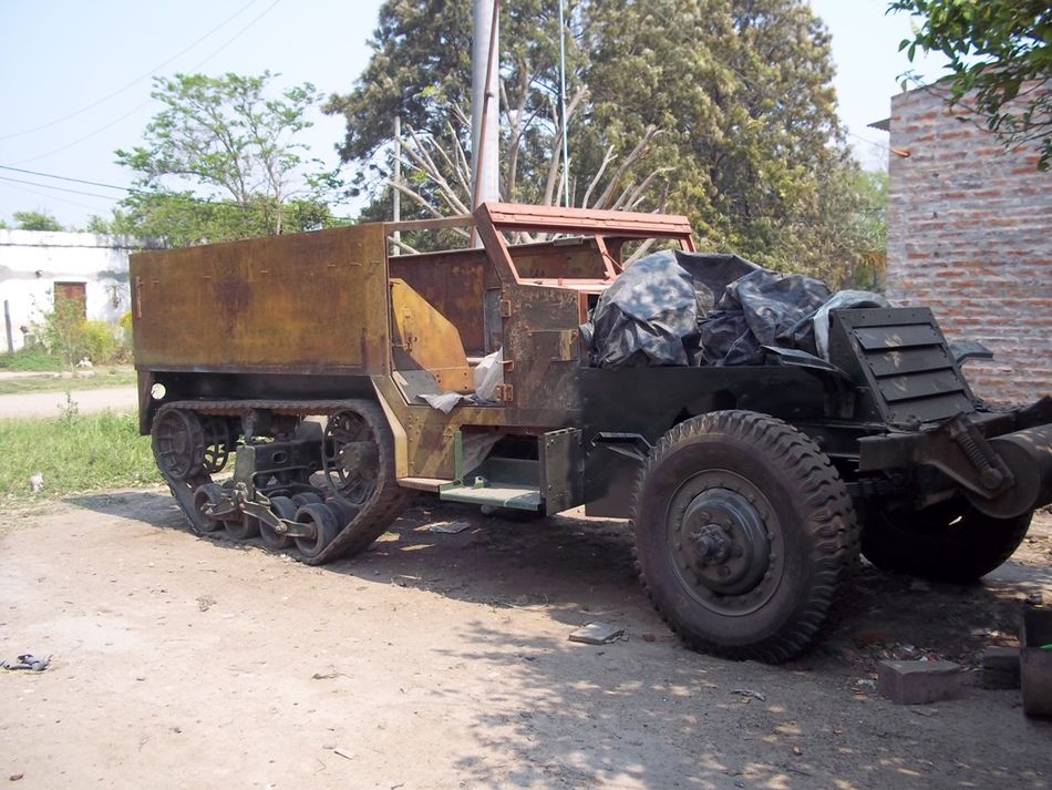

Aqui tenemos las fotos que envio José el viernes pasado.
¿¿¿Como arreglo las orugas ??? :roll:
Gracias José! :wink:
Notapor martinelterrible » 12 Sep 2011, 22:23
Barbaro!! se ve hermoso!!! cada vez mas "saludable" cayo en buenas manos!!!
Notapor Joe » 12 Sep 2011, 22:56
Felicitaciones Jose. Muy buen trabajo. va a quedar de primera.
Notapor Joe » 13 Sep 2011, 09:50

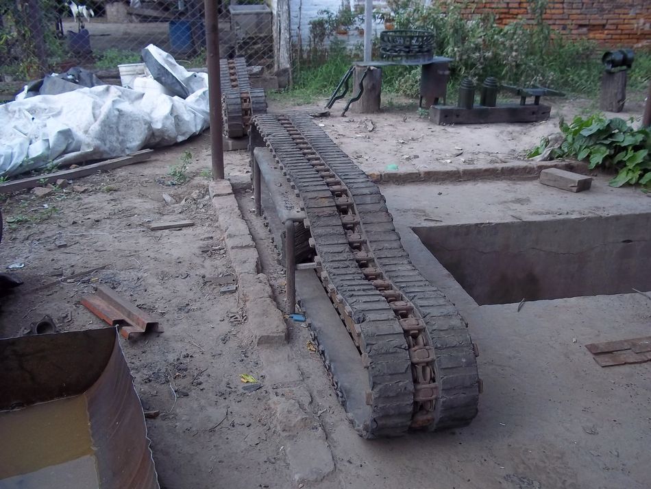

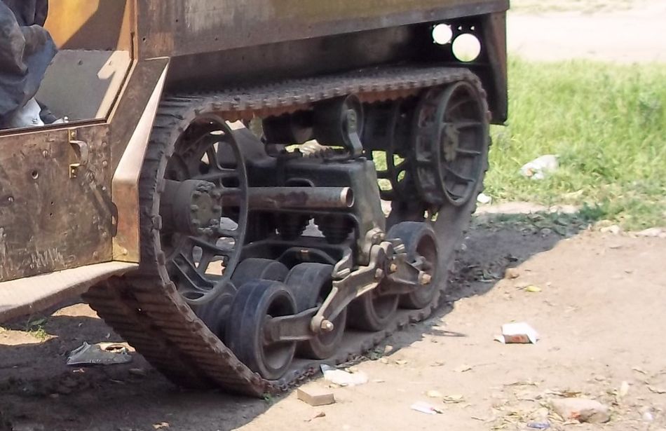

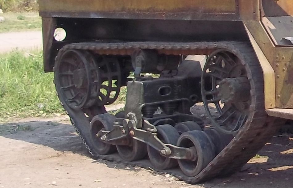

Hola Jose. Recién me fijo en el detalle de las cadenas agregadas a las orugas. Son un refuerzo o que función cumplen?. Ya lo tenes rodando?. Un abrazo.
Notapor jose miguel lopez gallard » 07 Oct 2011, 22:52

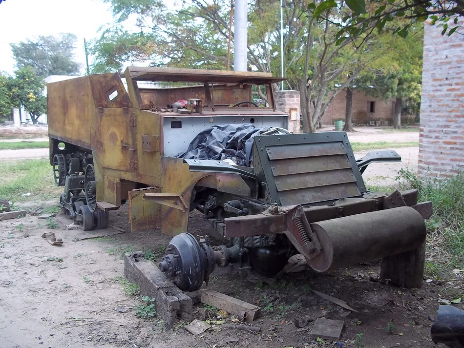

Hola amigos. pido mil disculpas por la tardansa en contestar porque se me hacia imposible bajar a la capital (del chaco). bueno comienzo con las orugas :no las repare consegui unas nacionales en mas o menos buen estado lo que ocurria era que una tenia un corte que llegaba hasta los cables .afortunadamente los mismos no acusaban daños .la otra presentaba una quemadura que le habia chamuscado tres tacos .como si lhubiera pisado algo muy caliente por un rato. entonces con un trozo de caucho crudo y flux procedimos a hacerle un vulcanizado experimental que afortunadamente supero nuestras expectativas. las cadenas las pusimos para evitar algun posible estiramiento y de paso quedaron como un refuerzo aunque el caucho crudo para moldearse no nesecita muy altas temperaturas ni mucho tiempo de coccion (unos 45 min)dependiendo del grosor. lo hicimos todo con una simple plancha de gomeria modificada para poder calentar a ambos lados de la oruga . las orugas originales que las tengo ya todas peladas son algo distintas a las nacionales . despues tambien escribire sobre eso. el cp3 marcho si mayores contratiempos pero nesecito limpieza de inyectores y calibracion de bomba. estamos haciendo unos ultimos retoques y creemos que en unos pocos dias mas el semi estara dando sus primeros pasos (despues de la ww2 y sus años en el EA). tambien tengo que agradecer a Rafael ortiz (negrito jujeño) que se vino por aqui unas cuantas veces y nos brindo invaluable asesoramiento como en su momento lo hizo y lo sigue haciendo felipe . espero a la brevedad poder enviar mas y mejores foto y comentarios y gracias por sus palabras de aliento hasta pronto y saludos: Jose

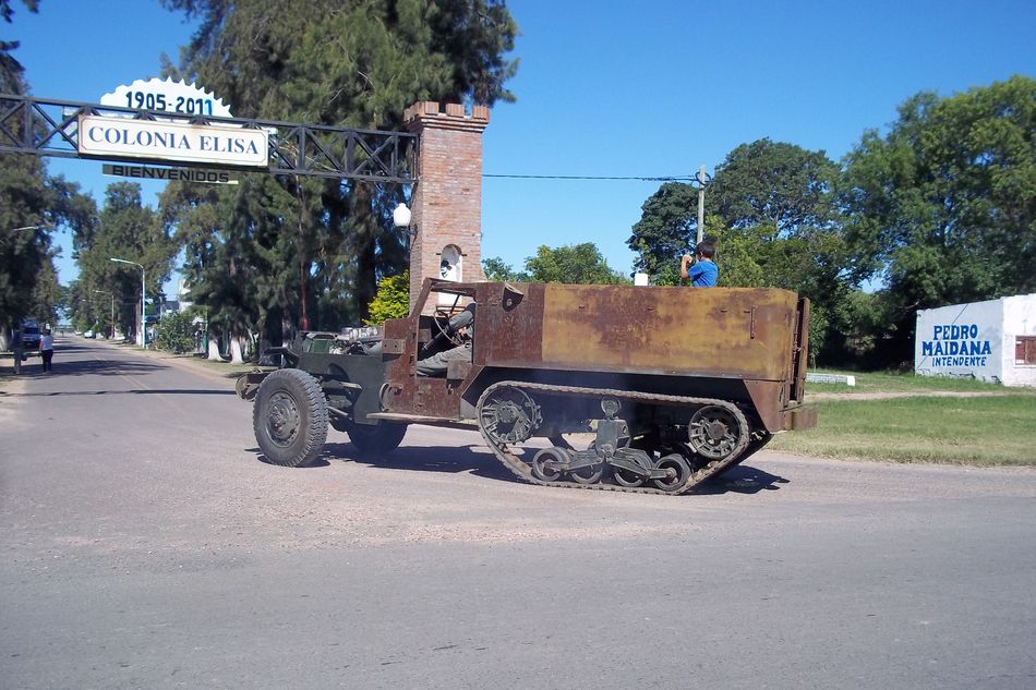

Notapor jose miguel lopez gallard » 31 Ene 2012, 13:28

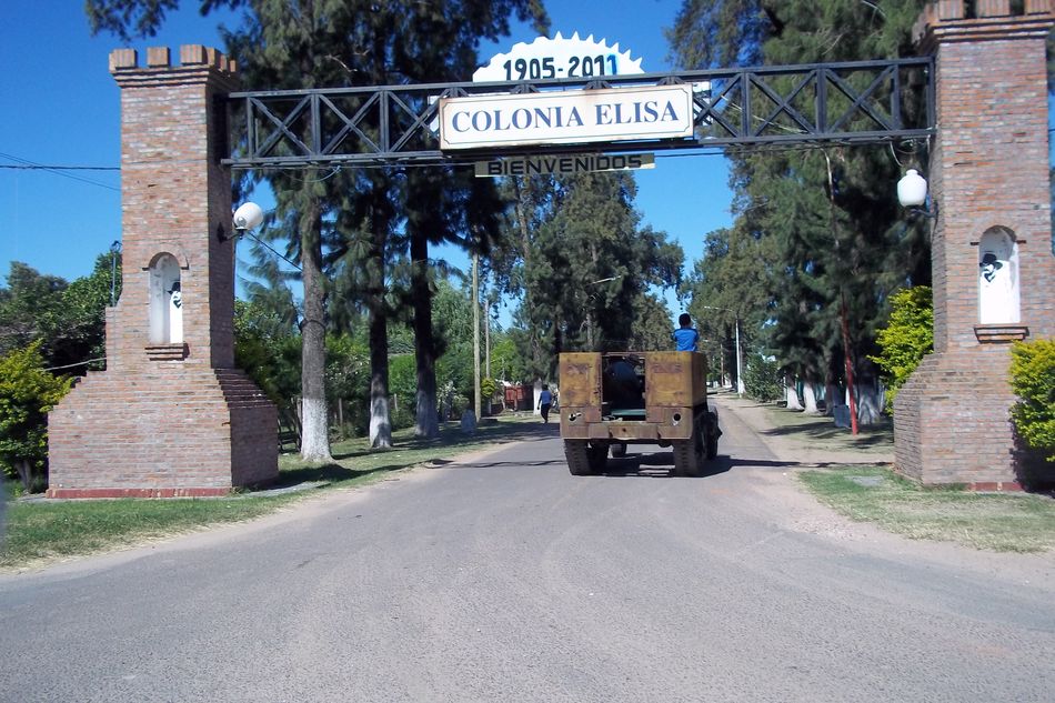

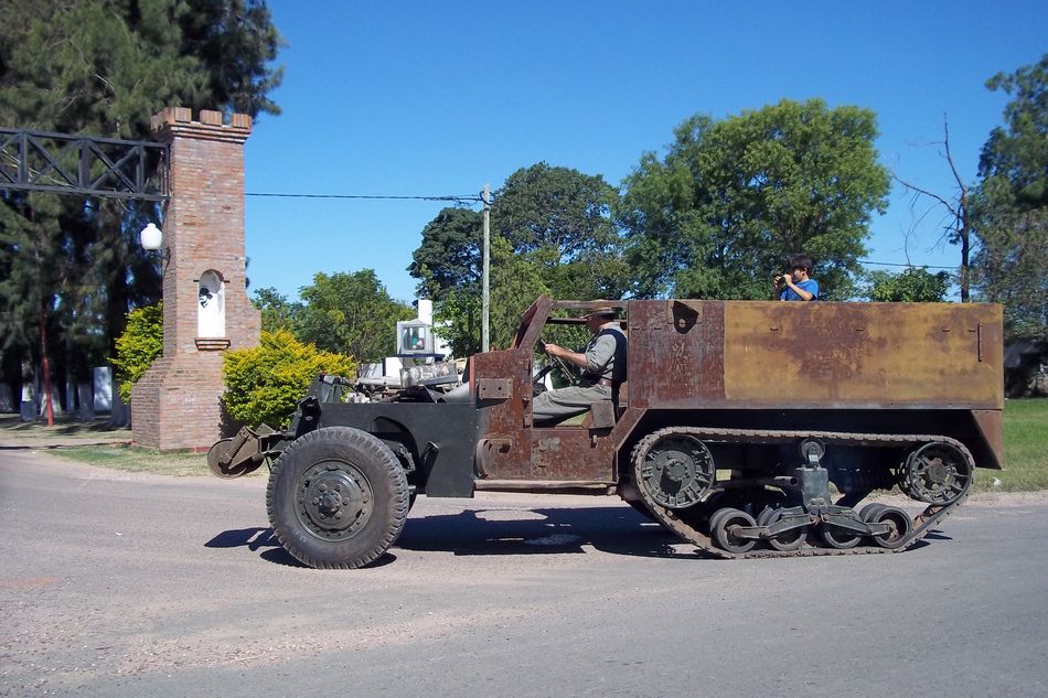

Hola mariano ayer te envie nuevas fotos del semi. saludos :Jose

Notapor m606paz » 31 Ene 2012, 20:03
Ya lo tiene rodando!! Excelente! :D

Notapor jose miguel lopez gallard » 02 Feb 2012, 23:01
Hola amigos .una vez mas disculpas por las tardanzas en enviar las fotos .las mismas estaban en una camara de un familiar y costo trabajo que me las baje tambien hay un video vere tambien si los puedo bajar .los trabajos en el semi continuan lentos pero siempre halgo se hace. me llamo la atencion la suavidad de la marcha (si lo comparamos con el willys ,ford A ,o un tractor claro) el tema de siempre son las orugas hasta no tener un par nuevo no quiero arriesgarme a mucha distancia ni a una velocidad fuera de lo estrictamente prudencial .tambien espero tengamos novedades sobre ese asunto pronto. en fin .por ahora nuevamente tengo internet en mi casa asi que espero conectarme mas seguido.aunque aun no se subir fotos ni videos si ayuda . espero algun comentario pronto saludos :Jose
