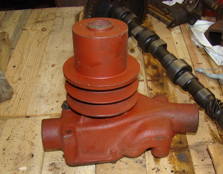

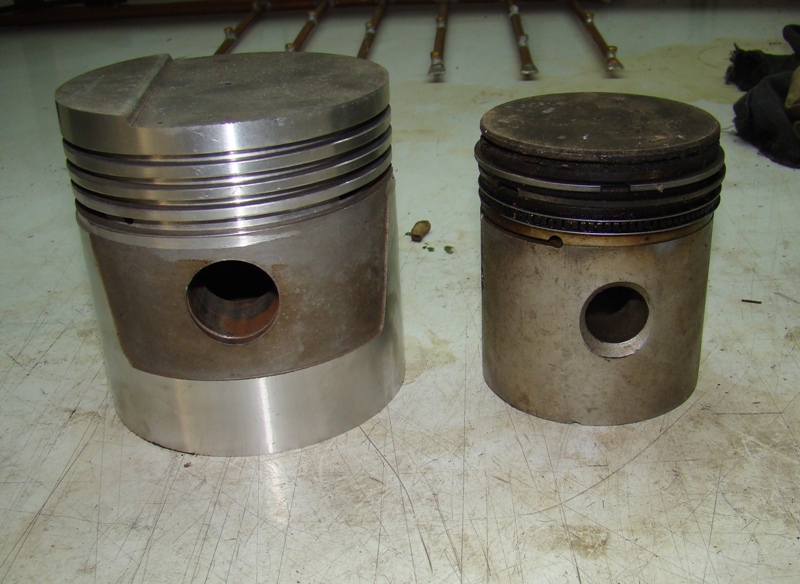

Notapor m606paz » 29 Nov 2009, 09:35
Fotografias de los trabajos comentados por Felipe
Piston de Red Diamond Vs Godevil
Bomba de Agua reparada a nuevo.
Gracias Felipe!!!

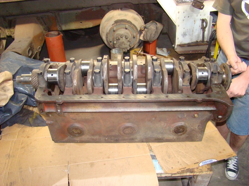

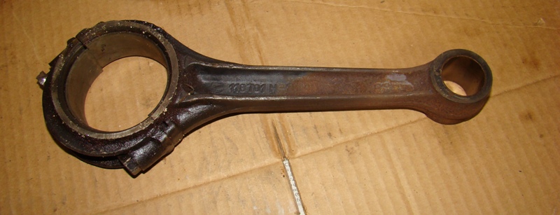

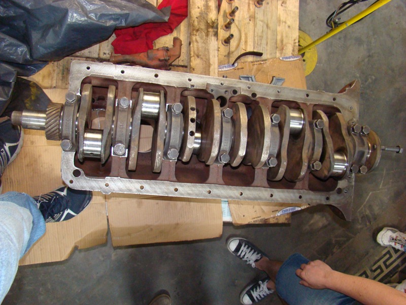

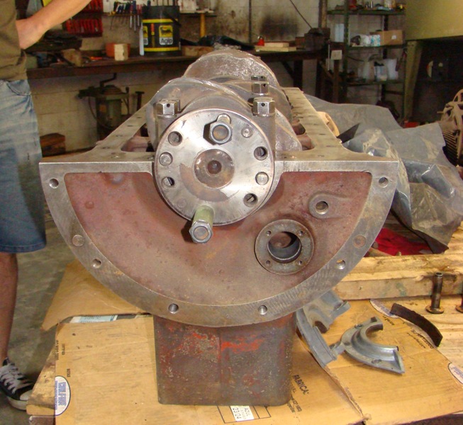

Notapor m606paz » 20 Dic 2009, 18:16
Aqui les dejo fotografias de los avances en el armado del Red Diamond!!
Las bielas y los pistones, ya estan colocados!!!
La polea del cigueñal y el trinquete
Otra vista del cigueñal
Vista lateral
Se esta trabajando en el carter, que tenia algunas picaduras , tuberias del enfriador de aceite y se encargaron los juegos de juntas.

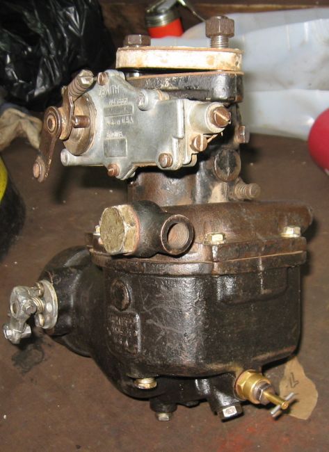

Notapor m606paz » 06 Feb 2010, 21:38
Hola a todos!!
Les cuento que el semioruga recibio un carburado nuevo Marca Zenith, donado por Jorge Kvitco.
Aqui las fotografias
Muchas Gracias Jorge!!!!
Notapor ecn1960 » 06 Feb 2010, 22:12
parece ascendente, no?
Notapor m606paz » 06 Feb 2010, 22:27
Hola Enrique!!
Asi es, es ascendente!!
