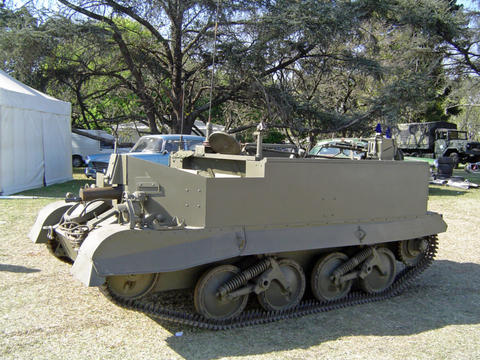

Notapor martinelterrible » 11 May 2010, 10:25
Este vehiculo aparentemente fue ex-marina (por lo que lo consegui bastante completo),lo compre en una casa de rezagos que esta en camino de cintura,pasando la rotonda de montegrande en 1997,y luego de 4 años de trabajo donde tuve que desarmarlo integro arenar y volver a armar lo termine finalmente en 2004,la radio que lleva,que esta en funcionamiento,es el clasico de estos equipos,el WS-19,y para las fotos se encuentra armado con una Browning 1917 mod 1938,fabricada por colt contrato polaco (por eso el grip diferente,y el anclaje de la mira de tiro indirecto).Lo que se ve como un plato en el centro arriba del cubremotor,es un detector de minas SCR-625.
La configuracion armada es la version nacional 1950,con una browning 1917 en el glacis,en la camara de combate,y tras ella y en un afuste candelero,el montaje del fusil ametrallador madsen 1926.Observese tambien que se monto una base de antena MP-57 para el ws-19 equipo A,en lugar de la especifica,para dejarlo tal como se ve en los desfiles de epoca.

Notapor ecn1960 » 11 May 2010, 20:11
Hermosos fierros Martin , felicitaciones
Que es esa caja detras de la ametralladora?
Notapor martinelterrible » 11 May 2010, 22:28
la gris con perillas? es donde conecta el artillero los auriculares para el intercomunicador,es parte del equipo ws-19
Notapor ecn1960 » 12 May 2010, 22:57
si era esa , gracias
