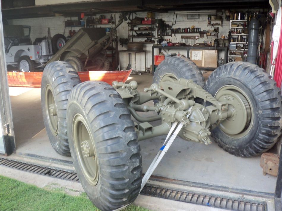

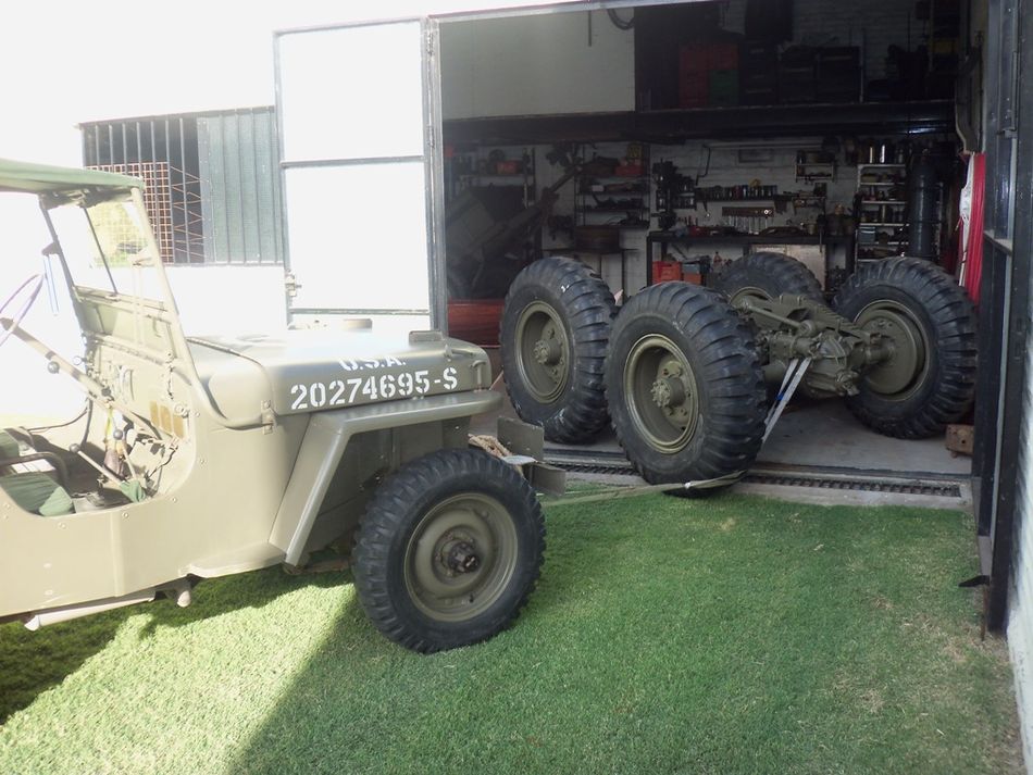

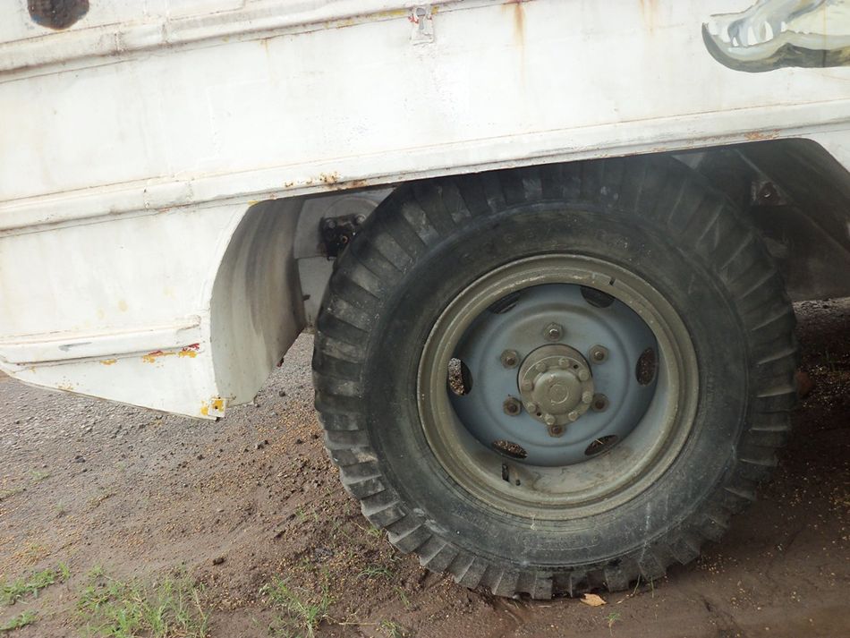

Sebastian36 escribió: Hola Mariano ,te paso las fotos de los ultimos avances hechos en el anfibio,las proximas esperon que sean con los ejes puestos y estacionado en un mejor lugar.
Sebastian
Estas son las fotos!! :shock:
Como sacar los ejes y no morir en el intento... :shock:
Contanos algo más Sebastian!!! :D

Notapor Sebastian36 » 20 Ene 2011, 22:24
GRACIAS POR EL ALIENTO MUCHACHOS,POSIBLEMENTE ANTES DE FIN DE MES COLOQUE LOS EJES TRASEROS,TUVE MUCHO TRABAJO PARA REFORMAR LAS LLANTAS, COMPRE DE ACOPLADO 1100 X 20 LAS ARTILLERAS LES DICEN Y LE SOLDE EL CENTRO ORIGINAL.EN UNOS DIAS ME VOY DE PASEO A GESELL Y ME VOY A TRAER UNOS PEDAZOS DE EL ULTIMO DE NORMANDIA Y EMPEZARE A DEDICARME A FAFRICAR PIEZAS PEQUEÑAS COMO LOS PROTECTORES DE FAROS Y COSAS ASI

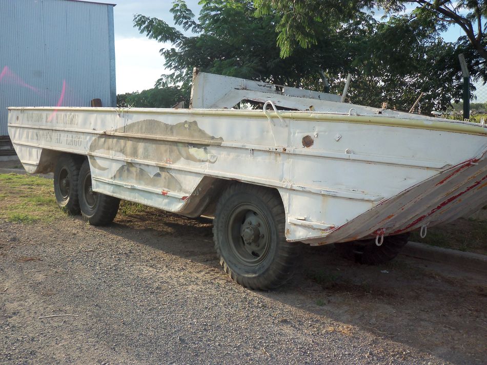

Notapor m606paz » 27 Ago 2011, 22:13
Sebastian me paso por mail unas fotografias para comentar los avances que lleva efectuados!
Ahora esperamos el Reporte! :wink:
Notapor Sebastian36 » 28 Ago 2011, 22:56

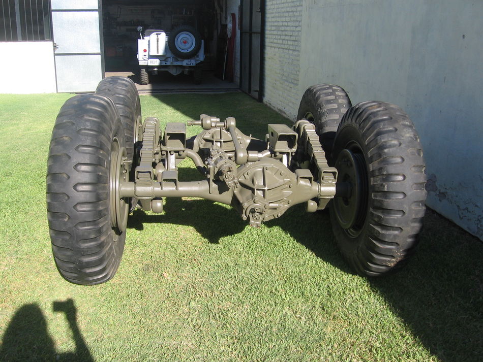

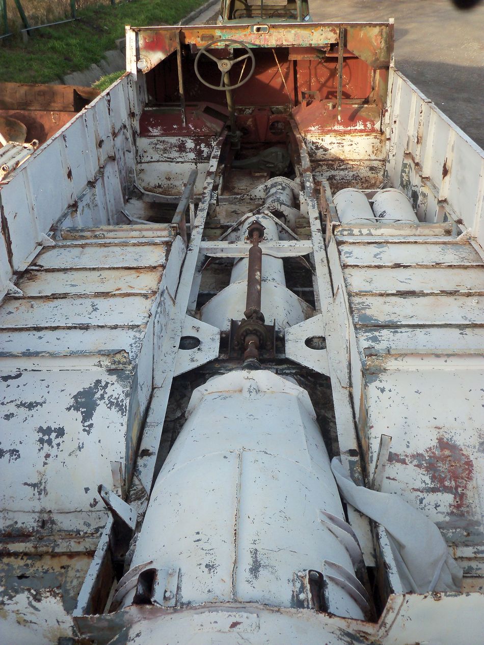

Como siempre gracias Mariano por subir las fotos,les comento ya vieron coloque los diferenciales traseros y la caja de direccion que mas adelante tendre que modificar pero me sirvio para moverlo del lugar donde estuvo durante 10 meses.del interior retire todo lo que no le correspondia y le di una lavada a fondo para retirar grasa ,pintura floja y restos de espuma poliuretanica que tenia en varios rincones.

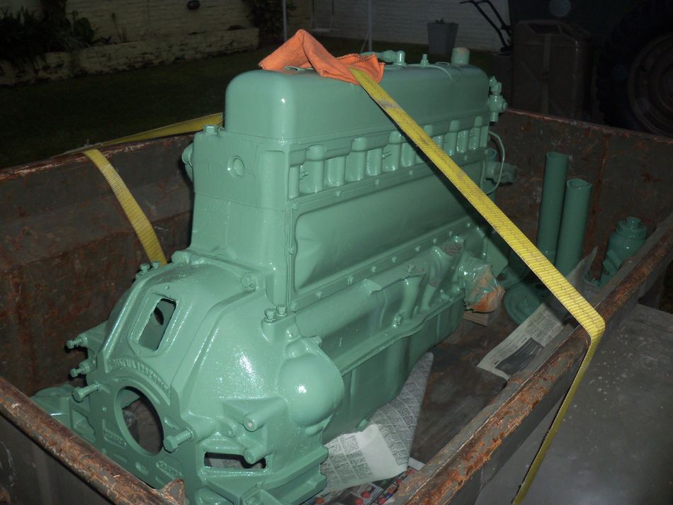

Con respecto a la mecanica restaure el motor (no fue necesario rectificar)repare multiple, embrague,carter de cigueñal ,carter de distribucion ,polea ,bomba de agua ,de nafta ,distribuidor ,cables y bujias nuevas ,lave todo y le hice juntas nuevas,arenado y pintado color verde maquinaria.Repare tambien caja marina ,de cambios ,reductora ,bomba de achique y reductora para el malacate que no es la original pero es muy similar.
De accesorios consegui instrumental original ,pala ,hacha, fafrique palo bichero,bomba de achique manual, ancla, porta bidon uno otro es original ,los bidones faros traseros ,repare puentes da caja marina y reductora .
De chaperia esta listo el rompeolas y estan del chapista el capot los faros delanteros y la tapa del copit de proa ,la tapa trasera hice replica .
Los proximos trabajos a encarar son la chaperia de la cubierta de proa que voy a desabulonar y traere a mi taller para trabajar mas comodo hasta que vea la manera de traer el bote completo hasta mi casa tarea que realizare una ves terminada la transferencia y unas pequeñas reformas en las paredes de la cochera.(mas el respectivo ablande a mi mujer como primer medida )
Espero les haya gustado despues la pasare a Mariano fotos de todo lo comentado
Sebastian
