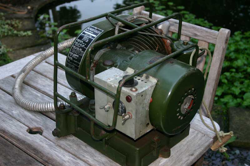

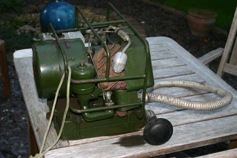

Notapor martinelterrible » 16 Dic 2010, 20:36
el ws 19,en su version vehicular en el 1/4 ton,utiliza dos baterias de 12V una en uso y otra en reserva para su fucnionamiento,ya que el vehiculo es 6 V.
Para cargar dichas baterias se usa un grupo electrogeno especifico,que solia llevarse en el vehiculo,el mismo podia ser :
BSA 80W,BSA 300W,o su copia exacta canadiense,el PU-5008
Este grupo entrega de 6 a 30 volts,seteables,segun que se cargue,y la diferencia entre el BSA 300W y el PU 5008,es que este ultimo,el arranque puede hacerse desde el tablero,ya que el generador cuenta con un bobinado de arranque (los canadienses querian mas a su gente que los ingleses)
aca se aprecia el color original del equipo

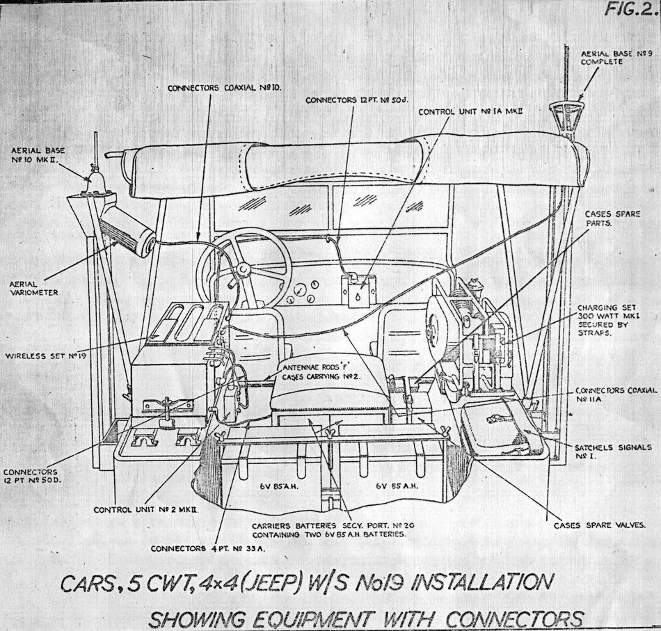

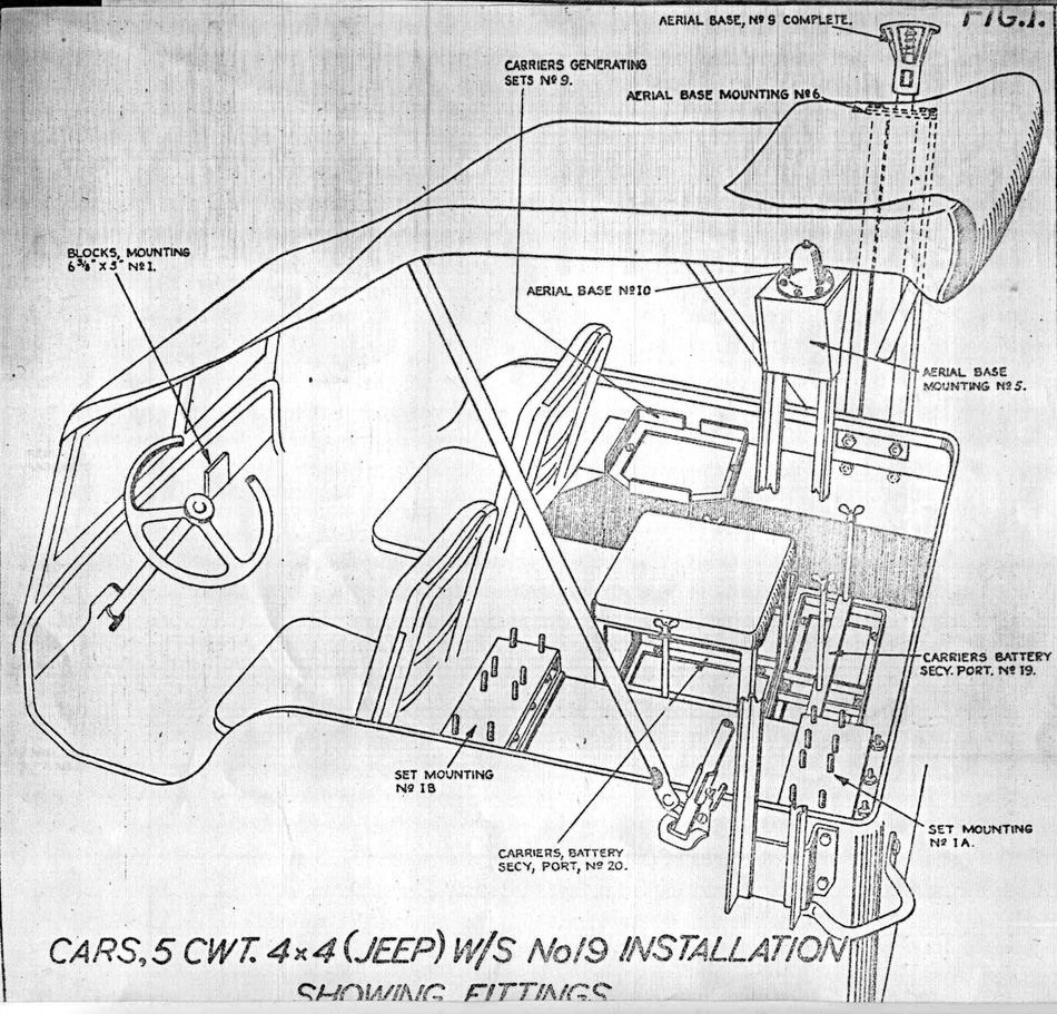

Buenisimo Martin, pero a vos no te sirve por que no tenes un British jeep!! :lol: :lol: :wink: :wink:
Para complementar lo descripto por Martin, esta es la manera de instalarlo en los vehiculos 1/4 ton jeep.
En configuracion Arborne
Y en el resto de los jeeps

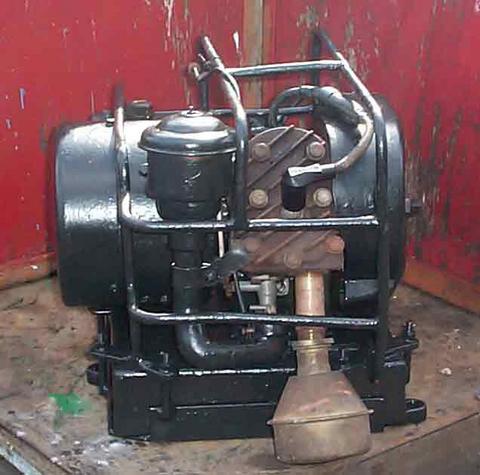

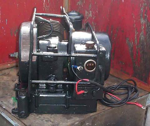

Estas son algunas fotos que recolecte en la web, buscando info de este accesorio para mi jeep.
Re: WS 19 Charging Set
Notapor m606paz » 22 Dic 2010, 21:33
Creo que este asemeja al tuyo....
por la posicion del filterette
