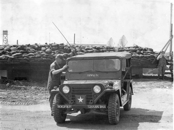

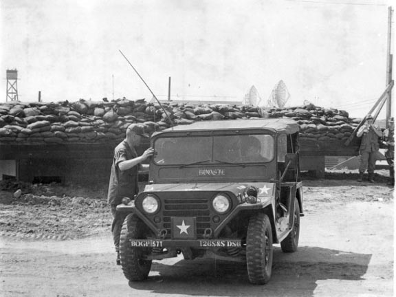

Notapor m606paz » 24 Nov 2012, 22:09
Lastima que no se distinguen bien los equipos...

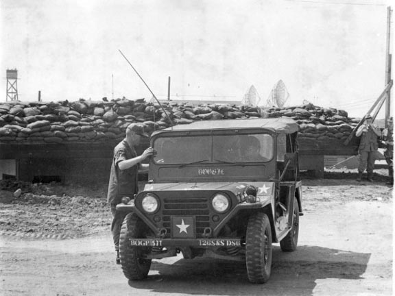

Members of A Company, 1st Platoon, 720th MP Battalion, 4th Army, Fort Hood, Texas in March 1965. The platoon awaits their turn to load into air transport at Gray Army Air Field, Fort Hood, Texas. They were training as the rapid reaction force for the protection of President Lyndon B. Johnson at his ranch outside of Johnson City, Texas. PFC Harvey is in the first jeep. Click Here for enlargement of personnel. Courtesy of 2LT William E. Thomas, A Company, 720th MP Battalion, Fort Hood, Texas, 1964-1965, 615th MP Company, 716th MP Battalion, 89th MP Group, Military Assistance Command Vietnam (MACV), August 1965-August 1966.
AN/VRC 10 + GRC-9????? :roll:
Notapor Patman » 24 Nov 2012, 22:32
El que se ve en el primer jeep (y calculo que en todos) atras y dandonos la espalda es sin dudas una GRC-9 con una base de antena sin los elementos.
El otro no lo distingo, pero podria ser algun VRC-10 o de la familia.
Notapor m606paz » 24 Nov 2012, 22:55
Y este?
Será el receptor GRR-5??

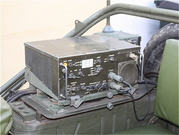

Notapor ea3yk » 25 Sep 2013, 06:17

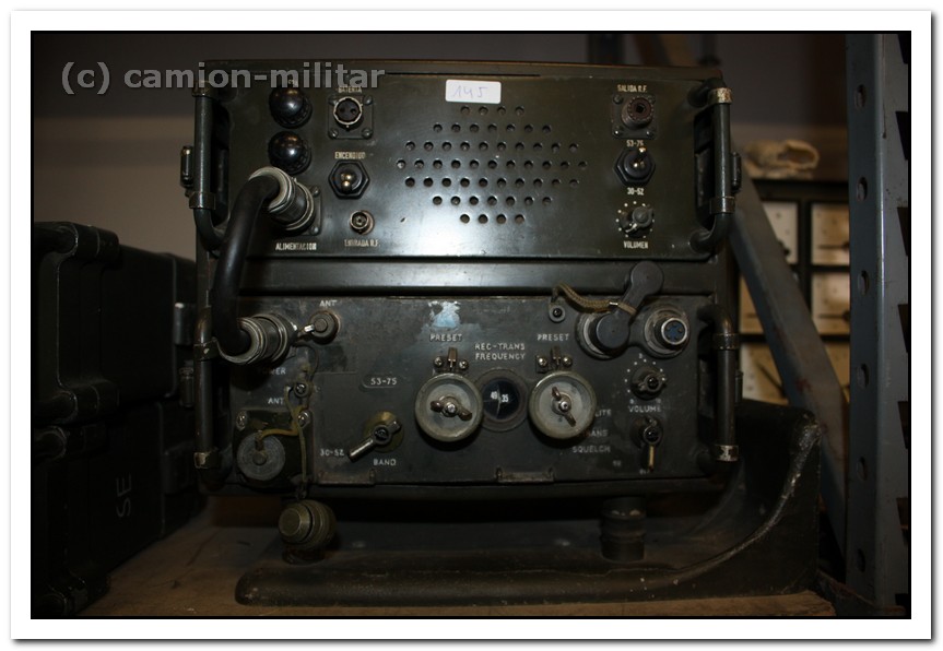

El mutt es de Vietnam y posterior, supongo que debería ir la versión vehícular de la AN-PRC77 osea algo de este estilo:
Y no me peguéis pero yo en mi MUTT le puse esto: (ojo puede hacer daño a los ojos) pero .....
http://www.camion-militar.com/spa/item/ART01609.html
y
http://www.ea3yk.com/index.html?msgOrigen=3&from=form&PatronBusqueda=mutt&x=-322&y=-372
El tema es diferenciar que emisora llevaba originalmente el vehículo?, que podría llevar por la época? y pensar que posiblemente sea solamente decorativo ..
O en mi caso, asumir que prefiero algo funcional aun no siendo lo que le corresponde .. ¿por qué? Pues en mi caso prefiero la funcionalidad. La emisora que va en esta época (como la la an/prc77 ) es una emisora de VHF, aun funcionando y en buen estado, lo mas seguro es no escuches nada, solamente ruido o como máximo si otro colega tiene otra y vais juntos, podéis hablar y oíros en ruta.
Por el otro lado yo opte por ponerle una emisora de HF militar, con su antena y puedo oir todo tipo de comunicaciones o incluso hacer contactos a miles de KM en diferentes bandas ya que soy radioaficionado.
En síntesis hay opciones de Originalidad / Decoración y funcionalidad
También hay quien toma un equipo original, lo vacía y le coloca una emisora moderna, con lo cual tiene un equipo funcional y actual con un aspecto retro ... uff es cuestión de gustos ....

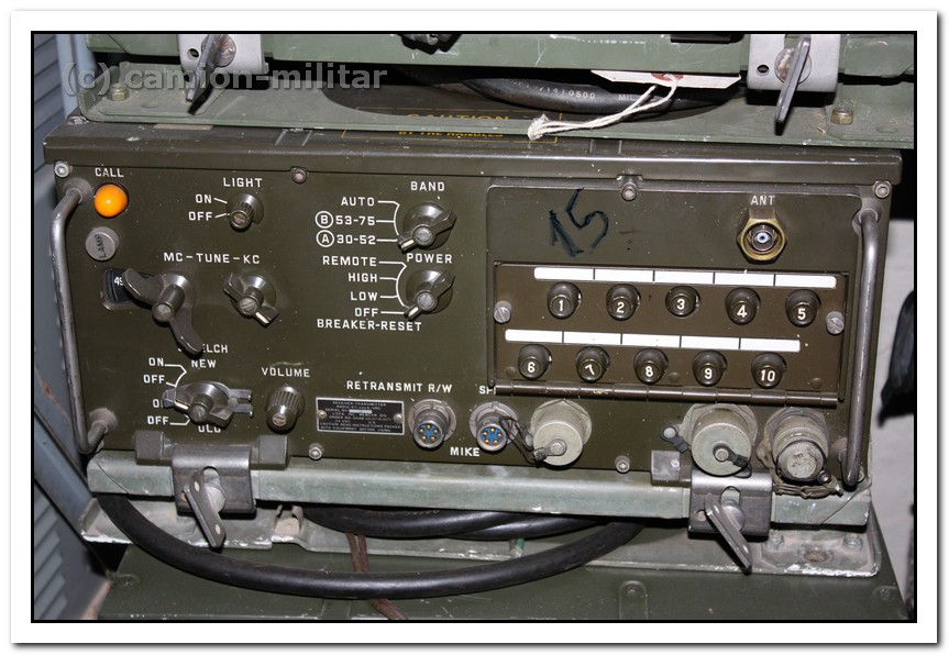

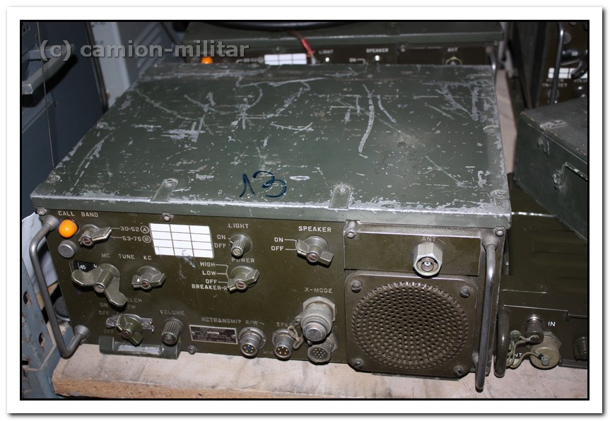

Una RT-524
RT-524 vrc - colección EA3YK
(147.61 KiB) 2 veces

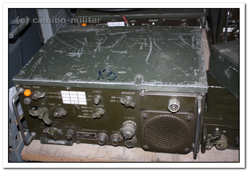

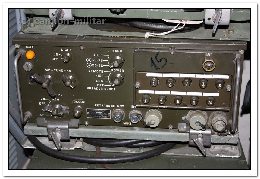

O Una GRC160
GRC-160 vrc - colección EA3YK
(142.43 KiB) 2 veces

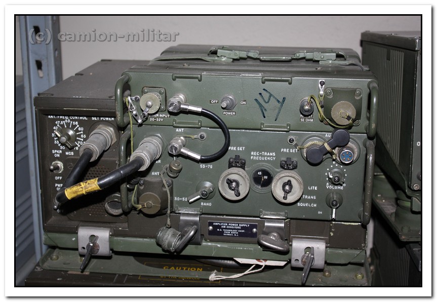

O una RT-246 VRC
RT-246 vrc - colección EA3YK
(154.1 KiB) 2 veces

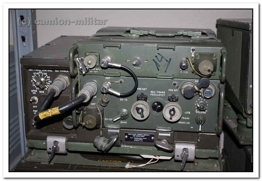

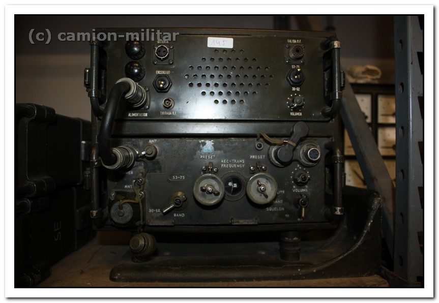

ea3yk escribió:O Una GRC160
Hola Josep,
En la foto que posteaste la PRC-77 vehicular, el equipo que tiene arriba, es un amplificador? tenes de ellos y como se conecta? Tengo idea de haberlos visto en vehiculos de la Marina Argentina.
La PRC-25 tambien podia ser usada en vehiculos como la PRC-77.

Re: Equipos de Radio en M151 MUTT
Notapor ea3yk » 25 Sep 2013, 13:07
Excelente información Mariano, gracias por lo links - parece que los equipos que ponen son lo que hemos hablado anteriormente
Partricio ... si, efectivamente es un amplificador y tienes razón la PRC-25 también es de la época y por tanto podría bien ir en un MUTT... a ver si puedo pasar una foto de una mia:
AN/PRC-25 y RT-555 colección particular EA3YK
(106.55 KiB) 2 veces
De estos equipos que he colgado debe tener algo de documentación original y también recámbios y piezas .. si algo os falta me lo comentáis.
