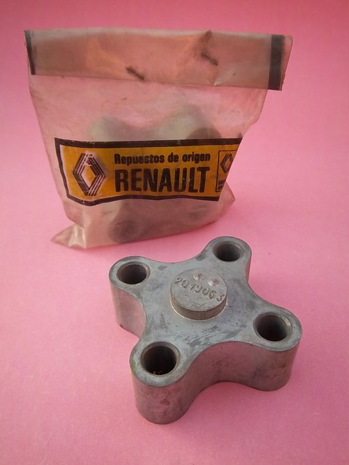

Notapor alejandromp71 » 24 Mar 2019, 08:37
los torino traen un espaciador parecido-
Mensajes: 932

Notapor m606paz » 24 Mar 2019, 20:51
Rastrillando archivos y atando cabos..
Radiador Modine con espaciador... del jeep del amigo Osvaldo Bosch
