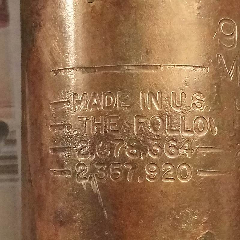

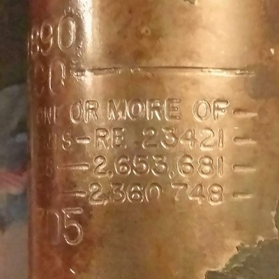

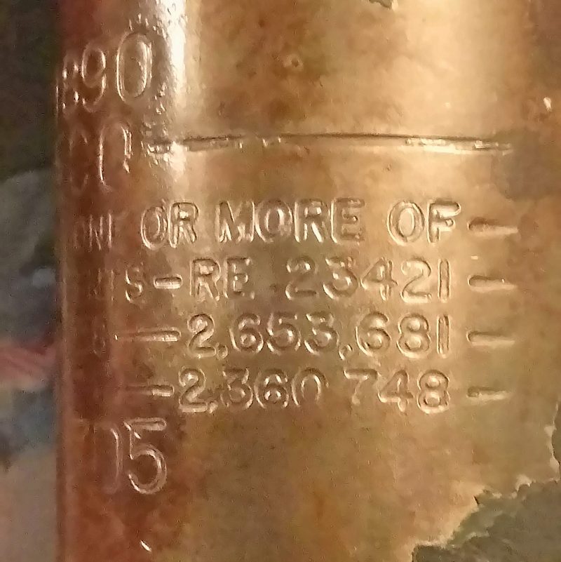

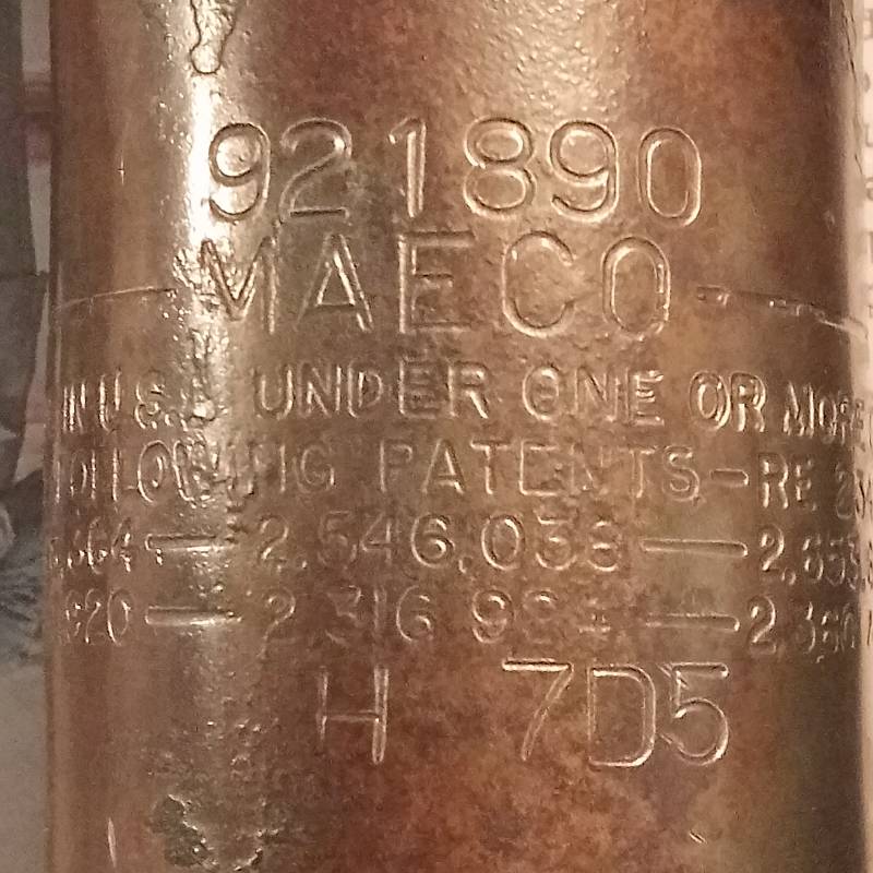

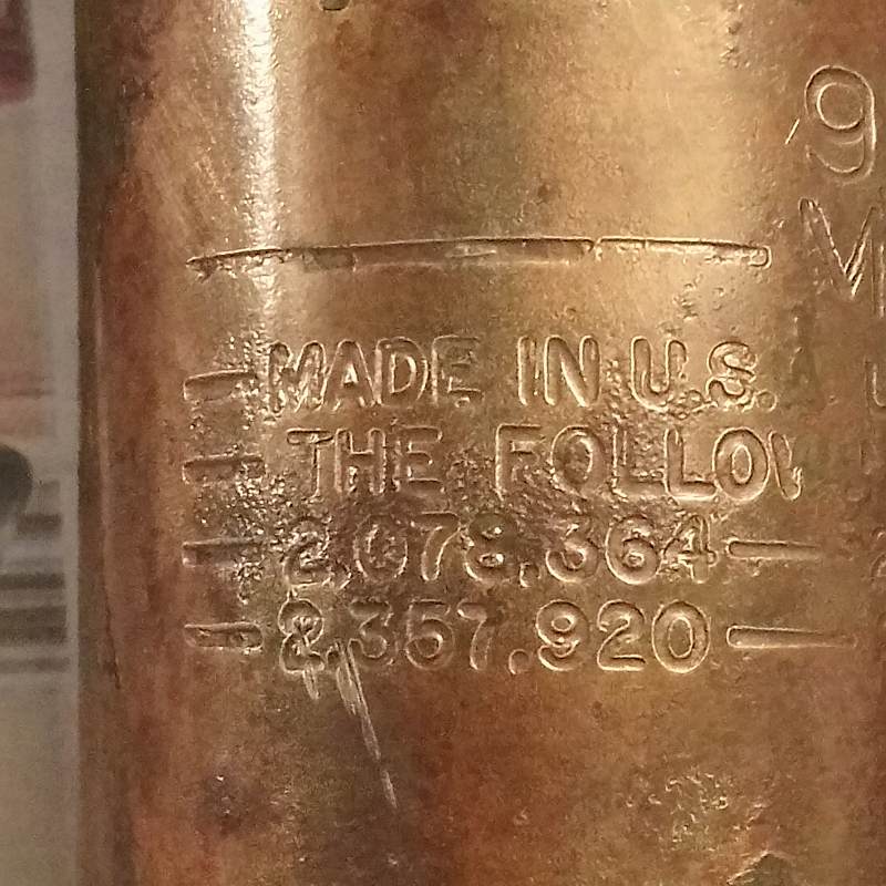

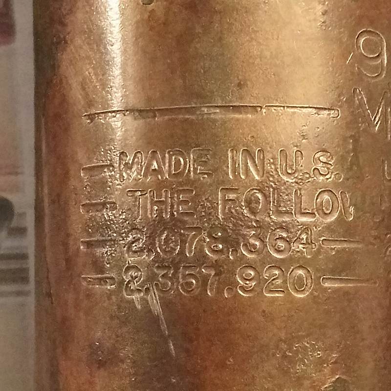

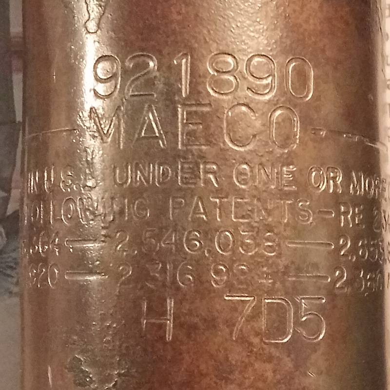

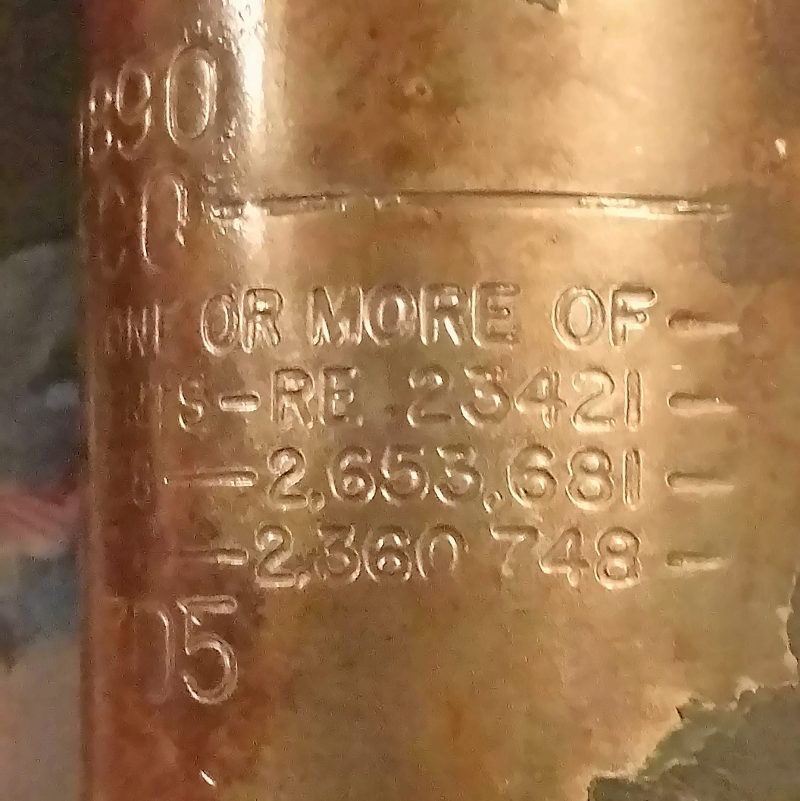

Notapor Daniel Oldani » 21 Ago 2019, 20:54
Acá va la foto de la leyenda que tiene. El de la casa de amortiguadores lo reviso y dijo que estaba bueno. 54 años!

Re: Amortiguadores originales en el M606?
Notapor m606paz » 22 Ago 2019, 08:01
Si es increíble después de medio siglo aún estén operativos. Atrás también tenés los Maeco?
Notapor Daniel Oldani » 25 Ago 2019, 11:09
Tenía dos 921890 adelante, que estan buenos, atrás un 921891 que no cierra del todo por un golpe que tiene en el tubo más chico, y un nn que está duro.
Voy a cambiar los 2 de atras, estoy esperando que me consigan los Monroe 38939. Sino irán los Corven.
