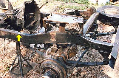

Notapor m606paz » 29 Nov 2019, 08:47
No . En el larguero derecho del chasis sobre la parte superior horizontal a unos 10 a 15 cm detrás del apoyo o base de batería. Son 6 números que comenzaría con 12#### o 13#### o 14####. Con ese número se puede sacar aprox la fecha que salió de fabrica.

Notapor alejandromp71 » 30 Nov 2019, 07:35
seria por aca-
Mensajes: 932
Re: Mi M606
Notapor Marcosbranca » 05 Dic 2019, 09:09
Gracias.. ahí le ví al número. Lo estaba buscando al costado. Mismo número. Coincide. Gracias por la info.Imagen

Notapor m606paz » 05 Dic 2019, 09:13
Exacto!
130095.... Está antes que el de Federico Cavedo que es 1965
