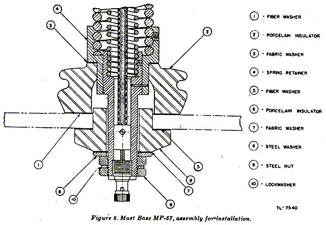

Lo que dice Enrique esta bueno, el tema son los diametros internos y externos, para montar la antena y esta a la base de chapa.
Te dejo un dibujo con el perfil del aislante.

Esa base la tuve hace mucho tiempo atras.
Si el sabado veo algun jeep con la base instalada le saco las medidas.
De referencia, el agujero de la base metalica tiene 2 pulgadas de diametro.

Una nueva consulta, el bastago central de la base antena MP-57 que pasa por la cavidad central de los dos cuerpos de aislantes cerámicos, entra justo en el cuerpo aislante más pequeño o con juego. Desde ya muchas gracias.-

Notapor m606paz » 27 Oct 2014, 20:59
Hola Carlos
Un poco de holgura tiene.
Tenes las tuercas del eje roscado de la MP57?
Imaginate que las piezas ceramicas estan como sandwich y se apretan con esas tuercas..

Si Mariano, las tuercas las tengo y conseguí una parte del aislante, es la parte más pequeña, pero como tiene un poco de juego, pensé que se podía corresponder a la base MP-37.-
