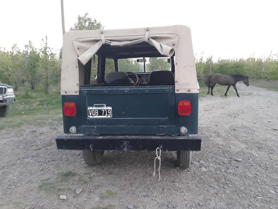

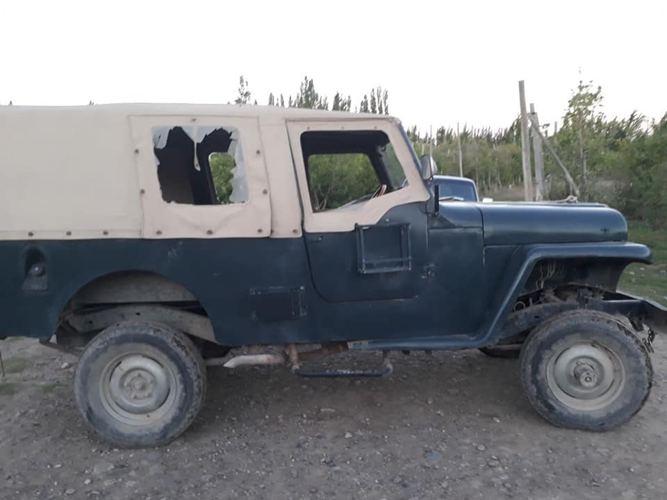

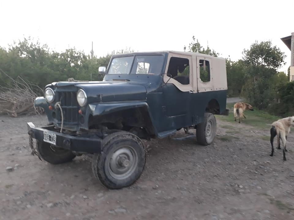

hola. quisiera saber si alguno vio una estanciera de este tipo... no es cortada. vino con lona original. no tiene molduras. y las puertas son mas cortas.
motor continental 6
caja t90
reductora dana 18 con toma de fuerza.
difes dana 44 y 25.
me dijo el dueño anterior que salio de un regimiento del ejercito.
dato que no puedo corroborar...

Entiendo que este tipo de vehículos no perteneció a ninguna fuerza.
Habría que mirarla mas en detalle, para ver como esta fabricada.
Tene en cuenta que en Argentina se fabricaba la Estanciera, pero todo el chaperio era importado y era estampado por Willys Motors ó años mas tarde era estampado por Willys do Brasil.

la Estanciera es año 1958, no tiene chapita en el cortafuego.
la traje a casa, le metì hidrolavadora a full... por suerte no hay nada podrido.
tengo para hacerle un pequeño arreglo en el guardabarros derecho.
saquè las butacas originales para retapizarlas. abajo de los asientos no tienen esos cajones con tapa característicos de las estancieras o baqueanos.
mas allá de su origen, esta muy buena de chapa... tengo para hacerle el encendido completo al continental. mangueras. correa. encontre una cruceta rota del cardan trasero. no mucho. pienso usarla asi en el verano... y salir a pasear los sábados y domingos...!!
