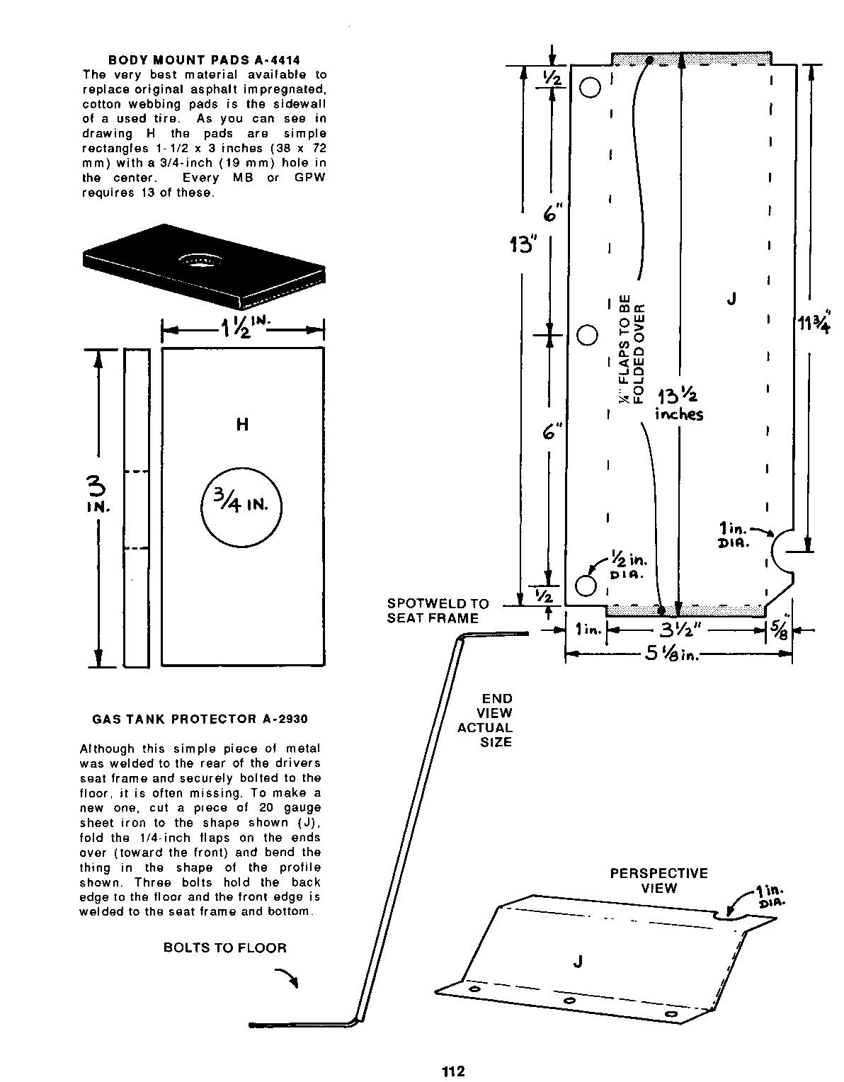

1.24460 mm ??? que fina, pense que sería más gruesa :shock: , muchisimas gracias Mariano, mañana la hago.

Hoy he colocado el chapon del asiento, ha quedado durisimo antes de tenerlo al sentarte en el lado izquierdo se movia contra el tanque unos milimetros ahora puedes saltar encima y ni se entera
y con respecto a lo que dice Diego, en el mio solo tiene tuerca para apretarlo contra el paserueda, si se pudiese regular la inclinación del asiento con ese tornillo, el chapon no le dejaría moverlo.

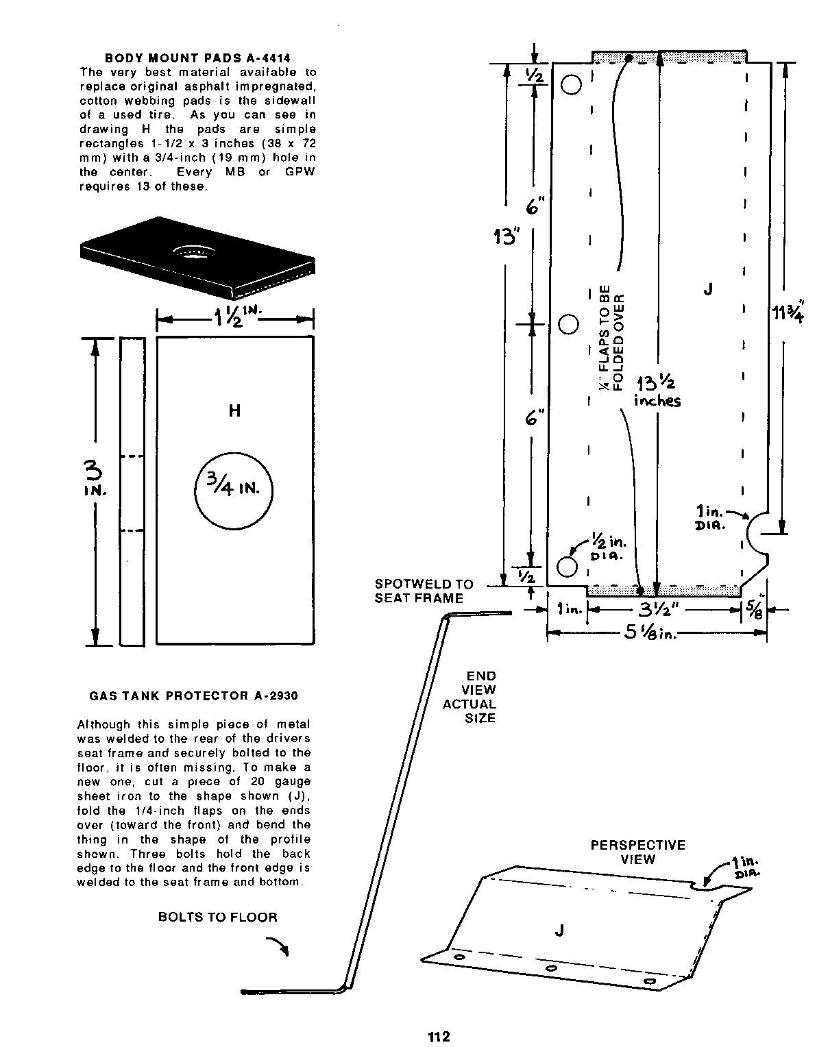

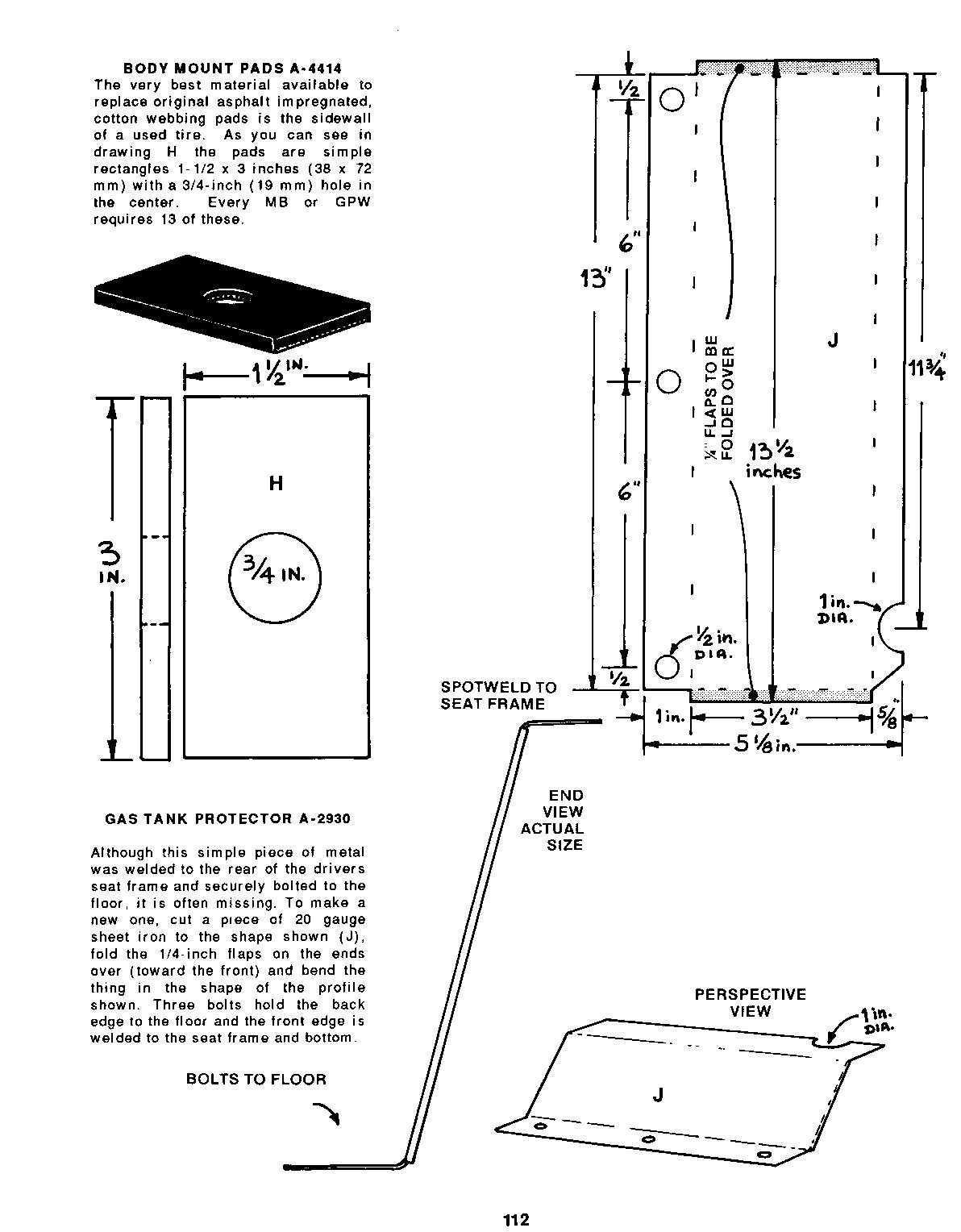

Hola dejo algunas medidas donde van los agujero del Fuel tank shield,
Los agujeros tienen tuercas canasto (el agujero es el de abajo, los 2 de arriba no se de que seran :shock: )
aca se ven los 3 agujeros
primer agujero
segundo agujero
tercer agujero
Por lo que estuve leyendo se empezo a usar a partir del 1 de junio del 43 y los MB traían un separador de madera cosa que por lo que se sabe los GPW no traian, es un misterio el por que de la diferencia :roll:

Notapor m606paz » 24 Dic 2019, 08:53
Adjunto un plano de la chapa
