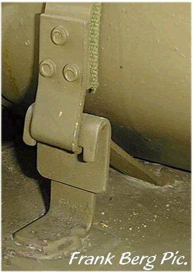

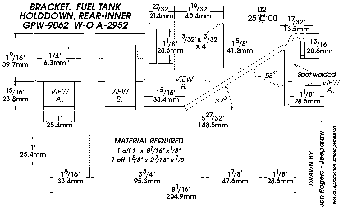

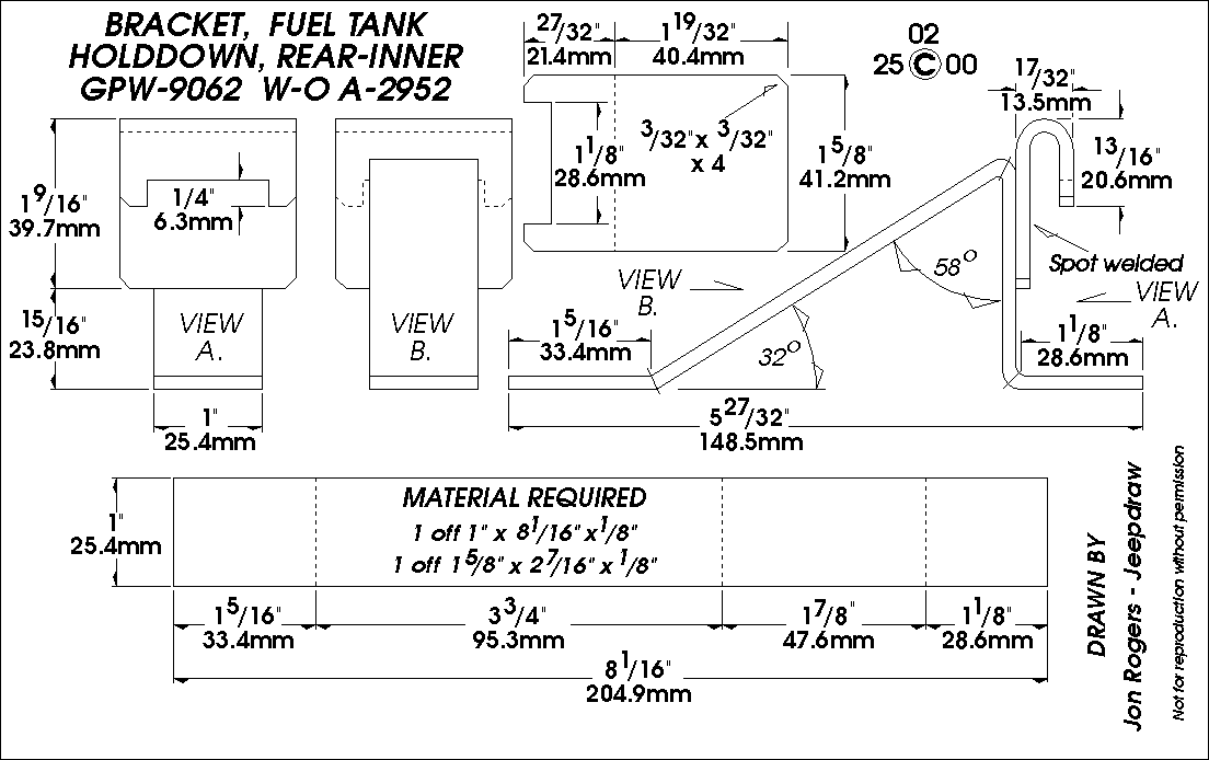

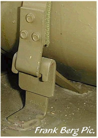

Hola Mariano..me podrias pasar por favor los planos de los straps....gracias
Enrique Cj2a S/N 107647
piyu
Mensajes: 878
Gracias dadas: 8
Gracias recibidas: 29
Re: Correas Sujeción Tanque Combustible MB/GPW
Notapor m606paz » 22 Abr 2020, 19:54
Hola Enrique
Esto que adjunto es lo que encontre hasta ahora.
Aqui tenes detalles vas a tener que sacarlo a ojo.... https://willys.be/info/woa6618/woa6618.html
Mas detalles https://fordgpw.wordpress.com/2019/12/0 ... nd-straps/
Con la cuarentena no estoy en condiciones de tomar medidas en los jeeps de los socios..
