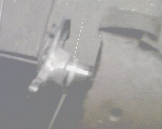

Vamos a reparar el rotor del distribuidor.Puede pasar que queremos regular platinos,y nos encontramos con que la base del rotor esta rota,y nos falta esa parte,o tenemos uno de repuesto que descartamos,o lo que sea pero esta roto!!
Va foto tipica de un rotor roto.Esto siempre es porque entro muy ajustado y a la larga o a la corta...ojo tambien se puede romper otra parte de la base que para el caso de esta reparacion da lo mismo,se procede igual.
Que elementos necesitamos : Aceite liviano,un destornillador mediano chico,1 precinto ,POXIPOL y pintura negra.
Si no tienen otro distribuidor como en mi caso,TIENEN que sacar el distribuidor del jeep,que es muy facil.
Primer paso : Ubicamos el distribuidor en la morsa,con una inclinacion,dejando libre el eje, que gire.Aceitamos el eje donde va el rotor, lijado y limpio, y lo colocamos.Si la rotura del rotor no permite que el mismo quede asegurado en el eje,utilicen un papel o algo interno que lo sostenga,que quede lo mas asegurado posible al eje.
Colocamos un precinto,nos va a servir para mantener la linea de la base y retener el POXIPOL.
2 paso : Preparamos la mezcla de POXIPOL,con el destornillador desde arriba hacia el precinto rellenamos de a poco y girando el eje.A medida que va endureciendo vamos dando la forma con el destornillador a la base o sea al lado del precinto.Tambien hay que alargar el relleno del poxipol hacia los lados para aumentar la traccion del mismo.
(Disculpen las fotos,las saque con poca luz y el celular)
3 paso : Una vez que el POXIPOL endurecio,separamos el precinto y lo cortamos.
4 paso : Sacamos el rotor,sale facil por el aceite que no dejo que se pegue.Aca se ve el alargue del relleno,IMPORTANTE,lo pueden ir amasando con los dedos antes de que seque.
Lo pintamos y asi queda :
8)

Notapor Diego » 01 May 2015, 17:54
Posiblemente tengamos que pasarle una fresa al interior...o no, dependera del eje . 8)

Notapor alejandromp71 » 01 May 2015, 19:02
hola diego, una vez me paso lo mismo con el rotor de mi cj3a, se partio y lo arregle con poxipol pero.... se ve que tenia particulas de metal (era el gris) y se chispeaba todo, fallaba que daba calambre y habia quedado decentrado :oops: , opte por comprar uno nuevo, pero alla por el 2002 ya eran difisiles de conseguir al igual que la tapa al 74. solucione todo colocandole una adaptacion que fabricaban en san martin que tenia el distribuidor de ika para colocarlo en el go devil.

Notapor Diego » 01 May 2015, 20:06
Hola Alejandro,es verdad hay un POXIPOL que tiene metal..este es el comun, te paso un par de links acerca de las resinas
sinteticas = Aminoresinas. http://ayudaelectronica.com/resinas-sin ... conductor/ y otro que se quedo con un
Honda Civic en las vacaciones...http://foros.hondaclub.com.ar/threads/5 ... de-chequeo .
Todavia no lo probe,asi que lo dejamos stand by.La semana que viene les comento a ver si funca o no,hasta ahora
me maneje con lo que lei , y pensando en voz alta no me cierra el tema pintura...veremos. 8)
