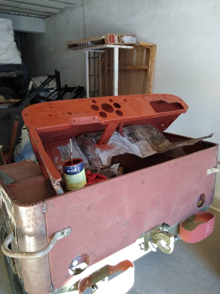

Empezo la restauracion!!

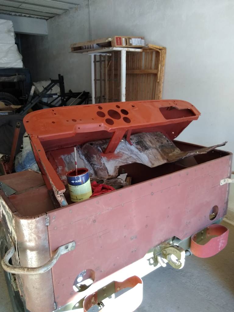

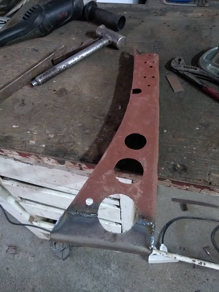

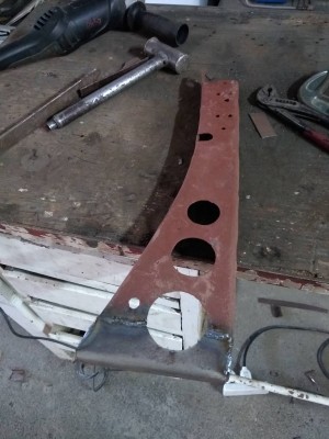

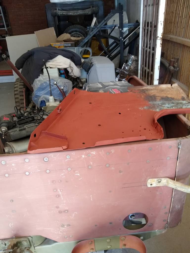

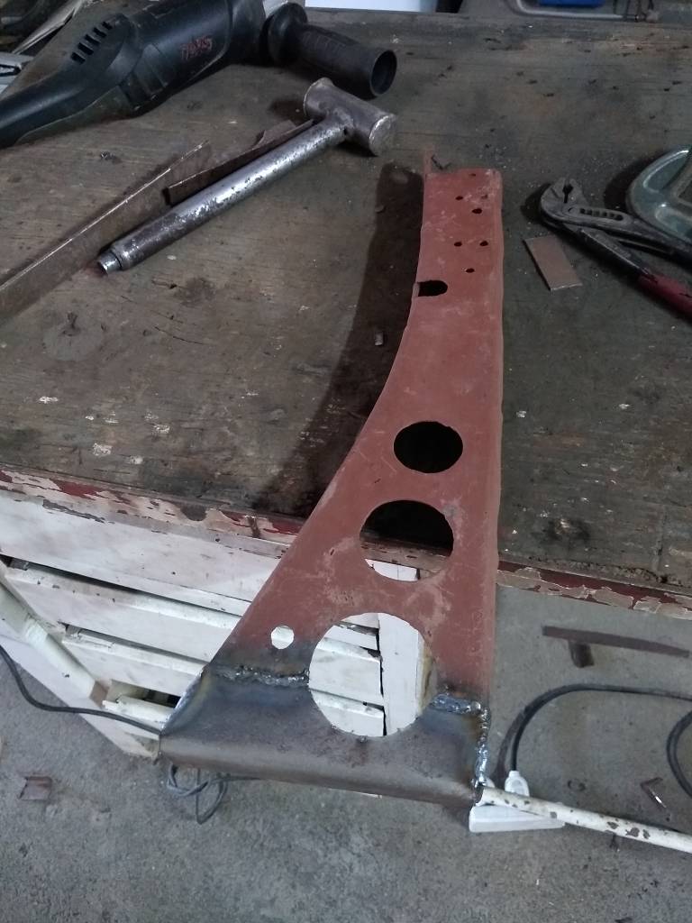

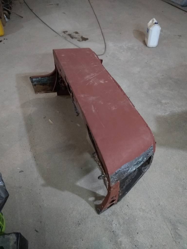

Re: Empezo la restauracion!!

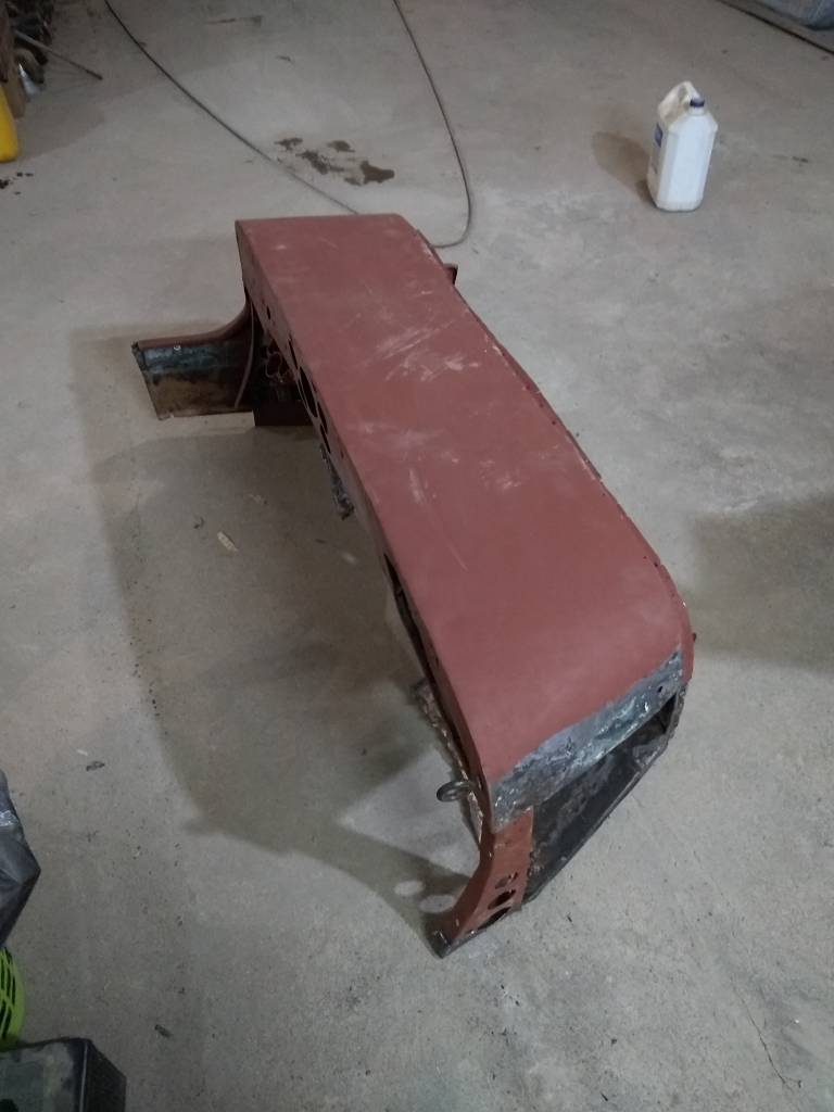

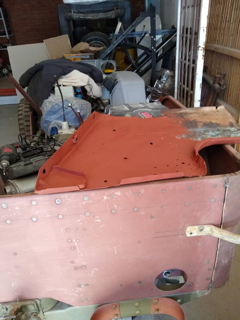

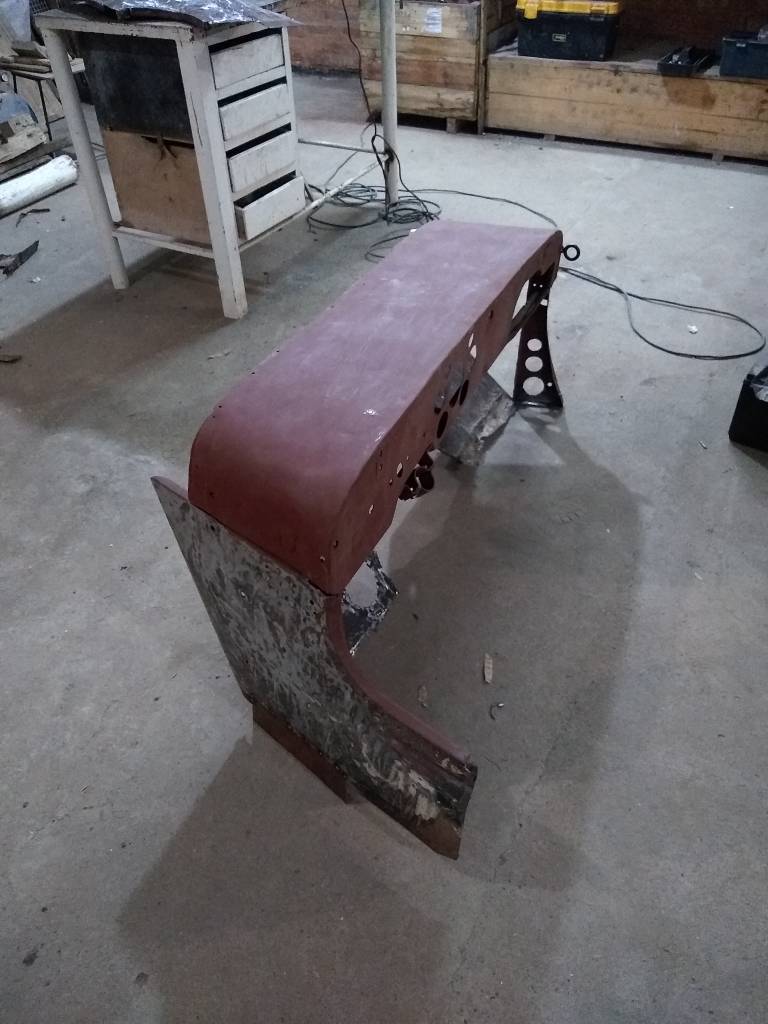

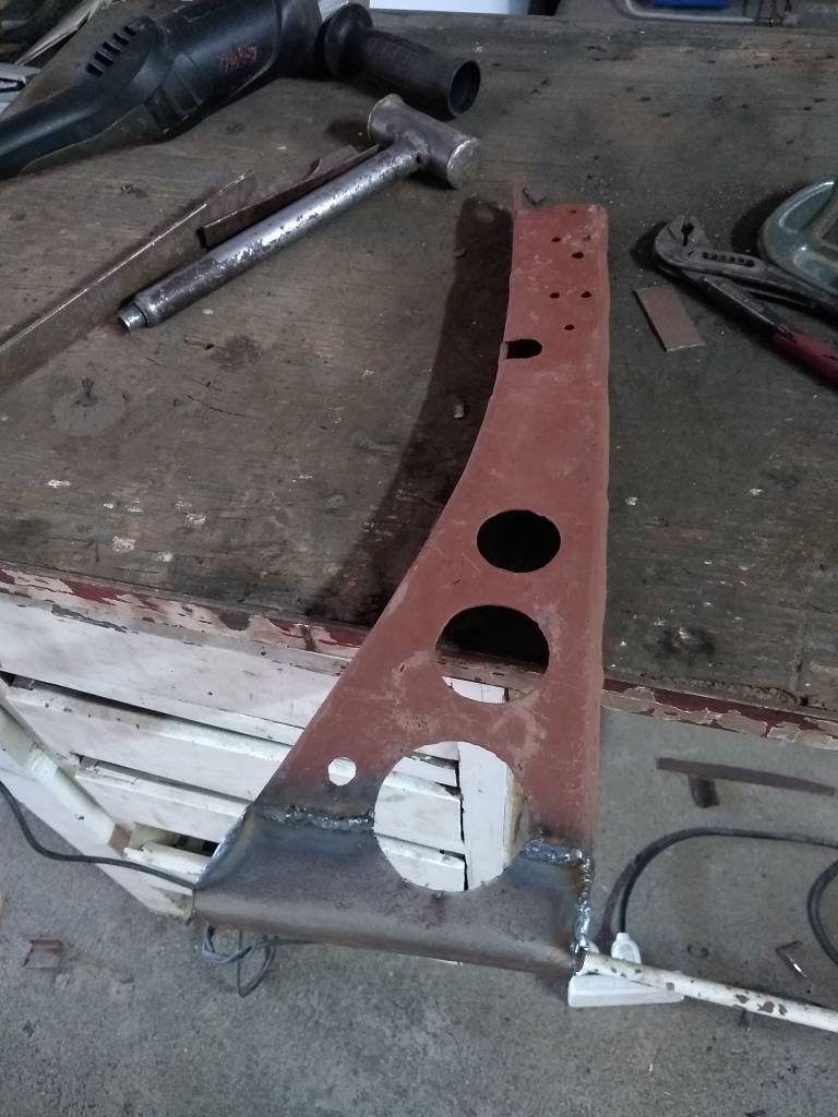

Notapor piyu » 22 Sep 2019, 22:42
Algunos adelantos...
Enviado desde mi moto g(6) mediante Tapatalk
Enrique Cj2a S/N 107647
piyu
Mensajes: 878
Gracias dadas: 8
Gracias recibidas: 29

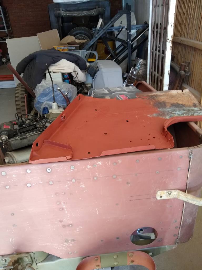

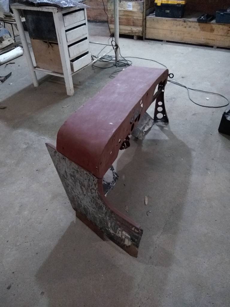

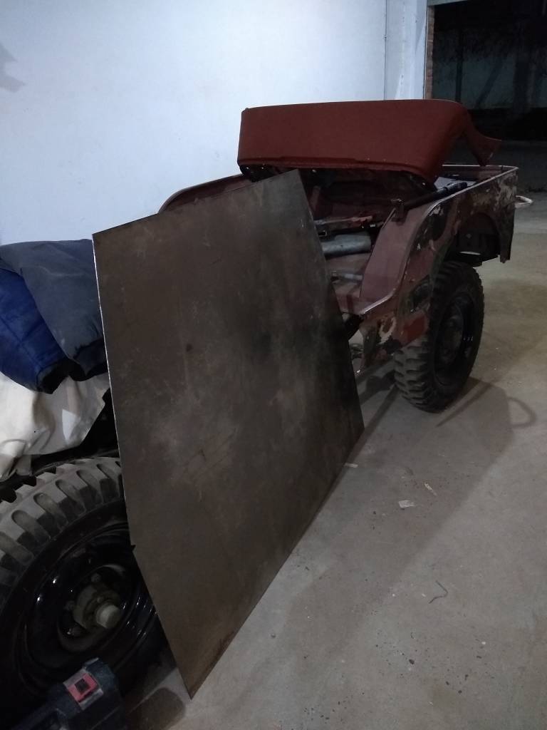

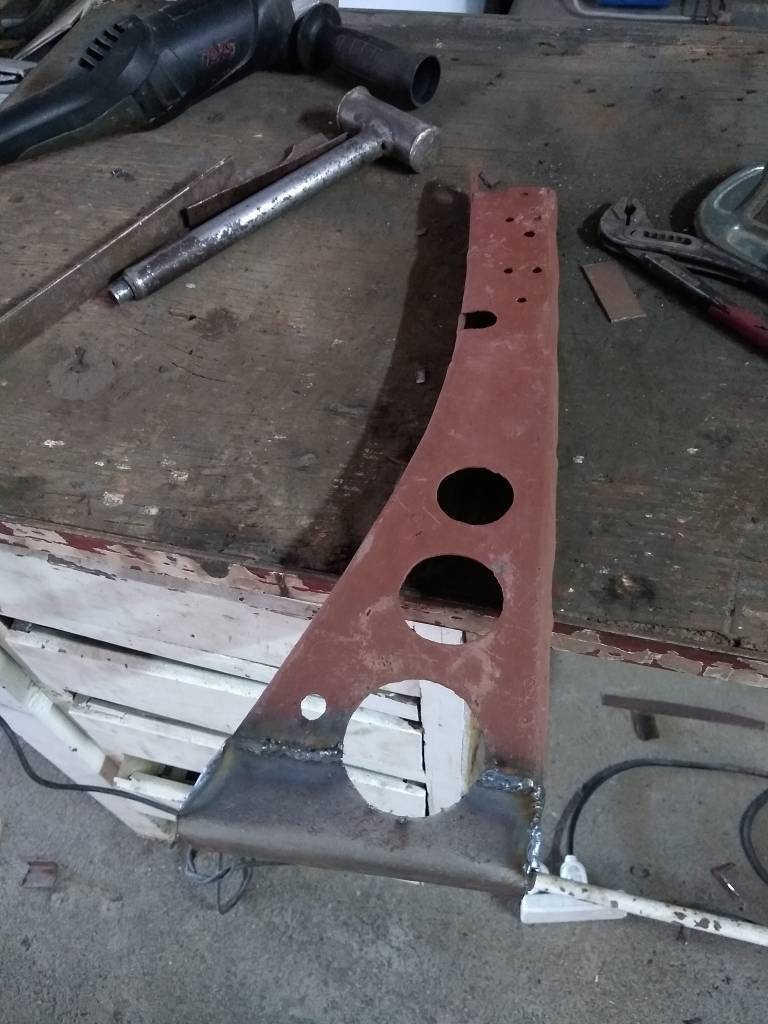

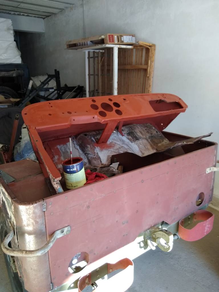

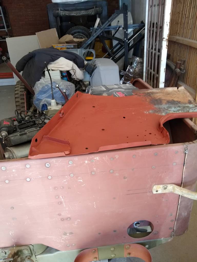

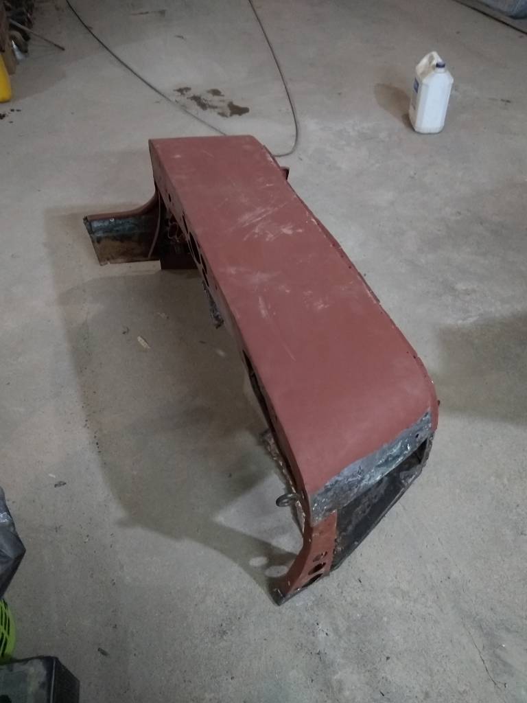

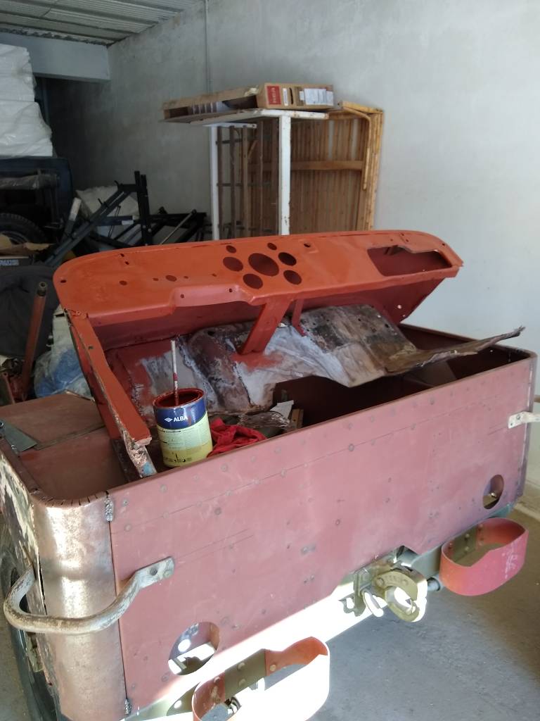

Notapor piyu » 22 Sep 2019, 22:44
Otras
Notapor m606paz » 25 Sep 2019, 11:55
Muy bien Enrique! El piso pido reparacion tambien?
Notapor piyu » 25 Sep 2019, 12:35
Gracias Mariano..sisi..estaba muy complicado el anterior...
