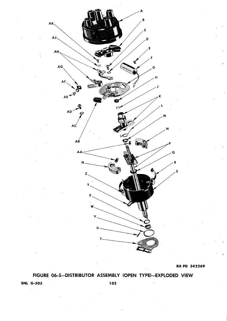

hola gente tengo una falla en mi GPW y necesito su ayuda..
note que el distribuidor tiene mucho juego, yo le cambie la tapa y el rotor junto con las bujias y los cables platino y condensador.
se podra rellenar los balancines que estan adentro del distribuidor? y de ser asi cambiara en algo?
desde ya muchas gracias!

Hola Guillermo. Si pudieras detallar un poco mas tu problema por ahí seria mas fácil tratar de encontrar la solución. Cuando hablas de juego, si te referís a juego entre el eje y el cuerpo, este juego se elimina embujando el cuerpo y rectificando el eje. Normalmente, después de tantos años de servicio con poca o ninguna atención, la mayoría de los componentes presentan importantes desgastes. Cuando hablas de balancines supongo que te referís a los contrapesos del avance centrifugo. Supongo que es posible embujar estos también pero seguramente los agujeros de la leva donde calzan los pernos de los contrapesos también están agrandados y las caras de la leva también deben estar fuera de medida. Si bien estos motores son muy nobles y andan casi siempre, el distribuidor y el carburador son los dos órganos mas sensibles y que deberían estar en buenas condiciones para que los viejos Go Devil sigan latiendo con un buen ritmo. Quizás lo mas aconsejable seria tratar de encontrar aquí o afuera los repuestos necesarios o un distribuidor completo a fin de que tu motor pueda andar otros 30 años sin problemas. Un cordial saludo.

el buje pareciera estar bien por que no tiene juego el eje o no mucho mi problema es el avance. al sacarle la tapa al distribuidor tiene mucho juego de giro libre el rotor. el otro dia le saque la plaqueta que sostiene el platino y el condensador y vi que los balancines tienen mucho juego no se si se podran embujar si viene el repuesto o si tengo que conceguir todo el cuerpo del distribuidor y de ser asi donde!! despues el motor anda bien le cambie cojinetes y aros no le pude hacer valvulas pero estan bastante pasables tiene ese corte nomas lo que hace que no regule bien y yo pienso que podria ser el distribuidor o (que espero que NO) alguna valvula que este quemada.

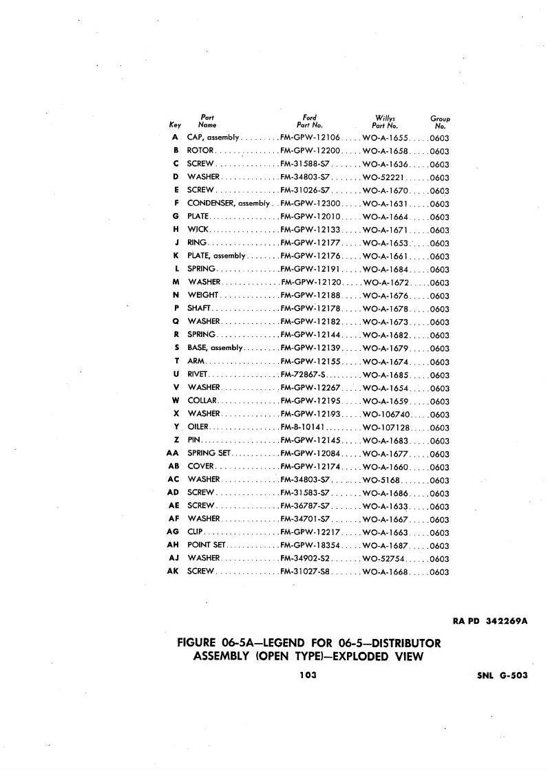

Aqui les dejo el despiece

Notapor m606paz » 10 Nov 2012, 10:43
TM-10-1348 Exploded View - EARLY IGC-4705
SNL G503 Image EARLY IGC-4705
SNL Exploded View - LATE IAD-4008 (Dustproof)
From Ford motor assembly records the first use of the IAD 4008 in a GPW was on 22nd June, 1944.
