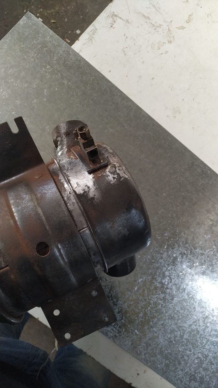

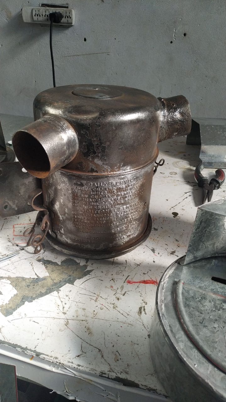

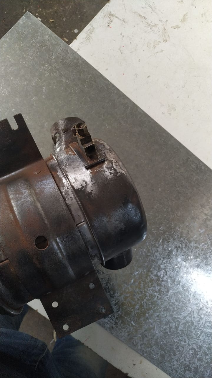

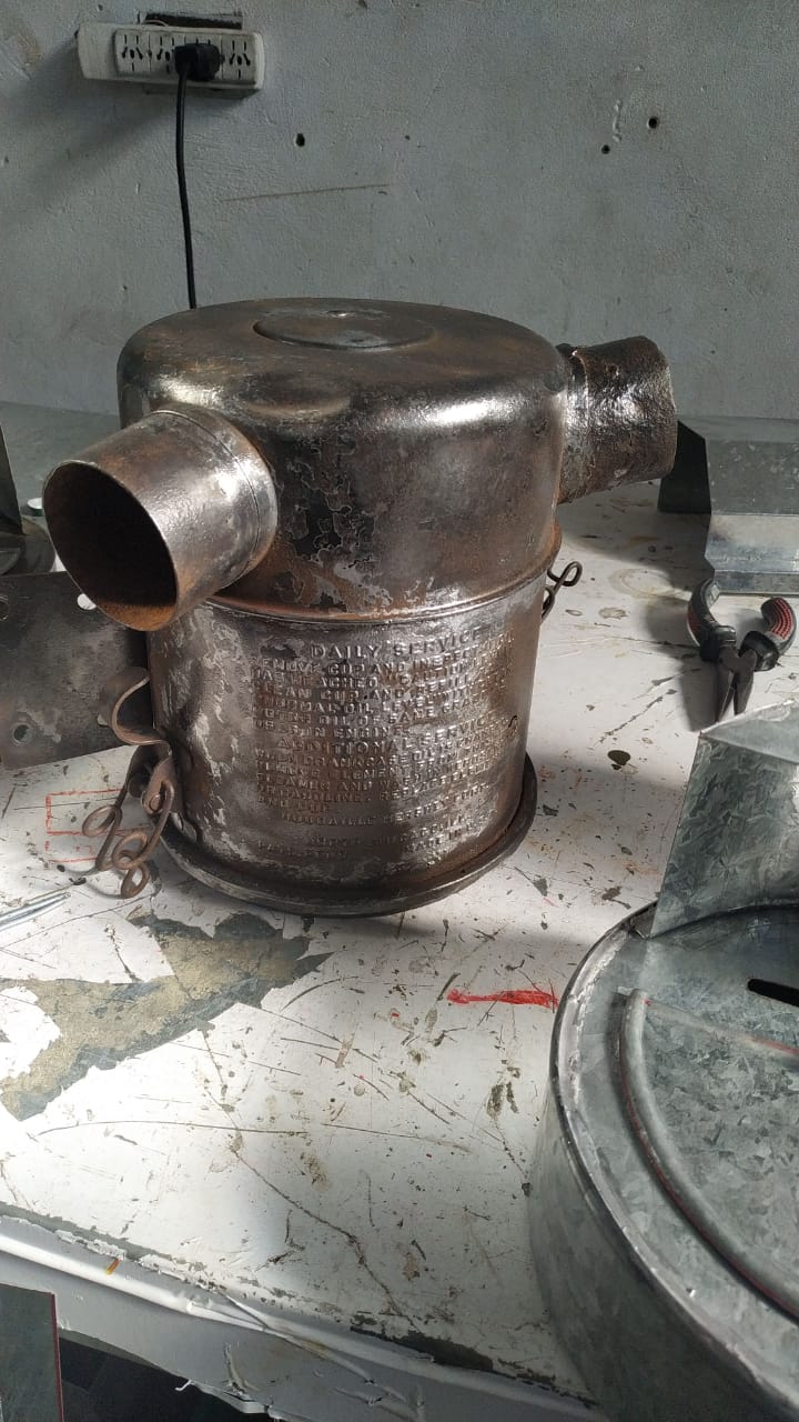

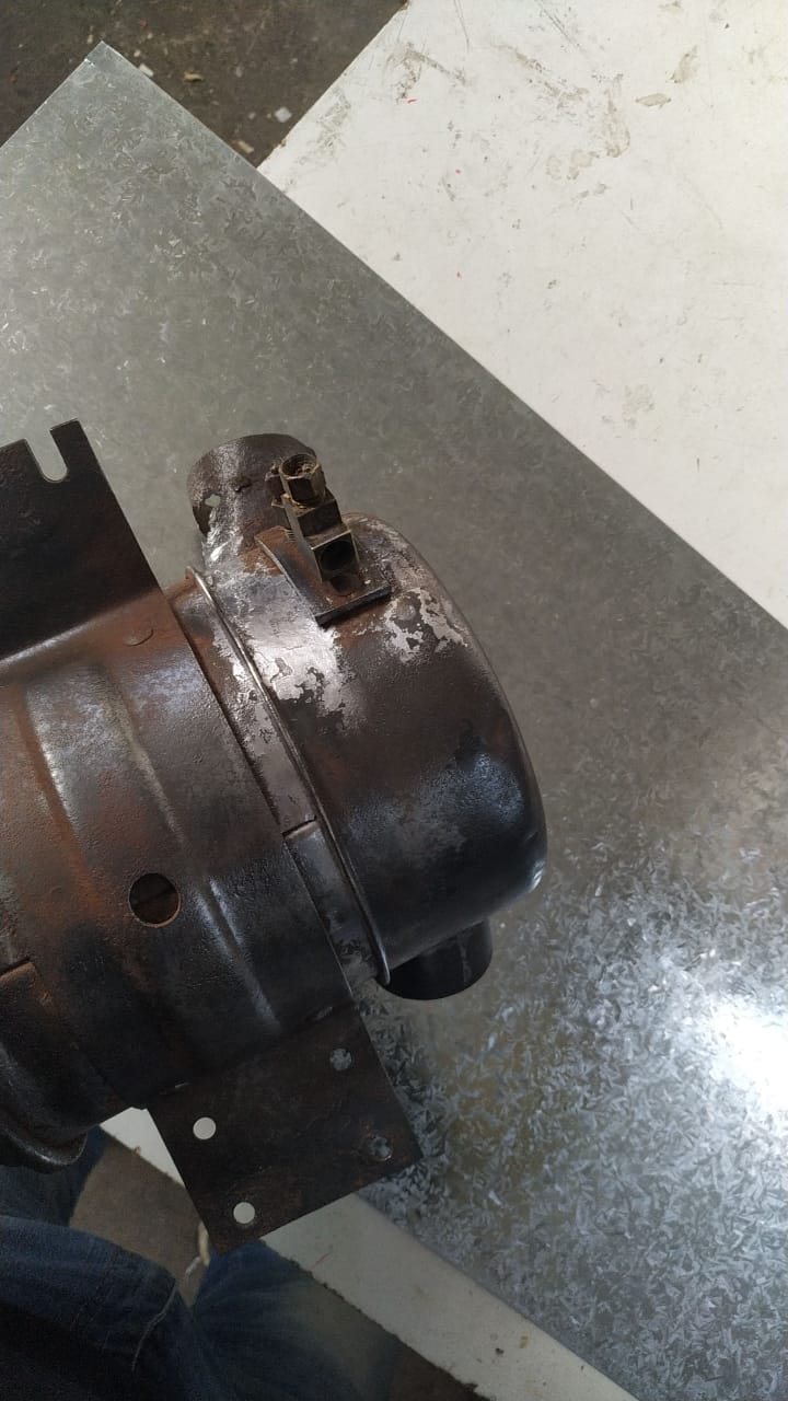

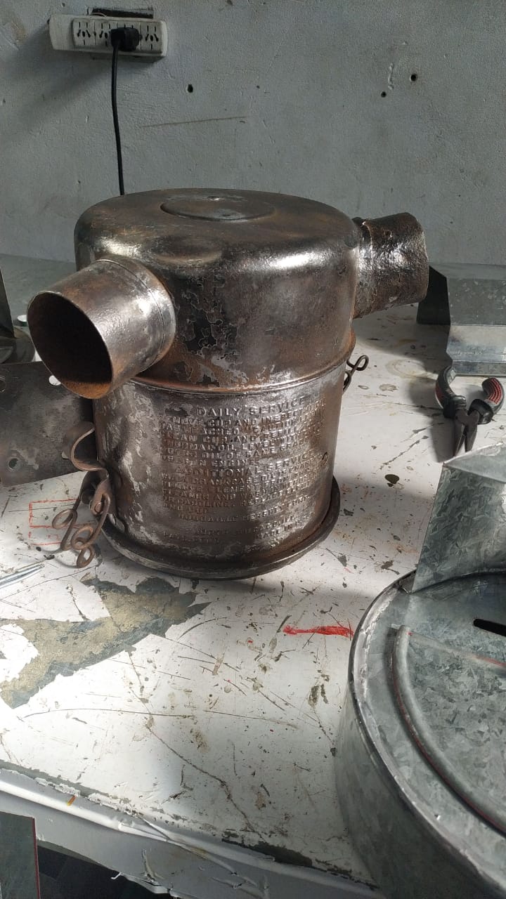

Notapor tito gpw 1943 » 27 May 2020, 13:43
Hola queria consultarles a cerca de este filtro no está modificado originalmente es asi.
M38 A1 1962
IKA 1957
CJ 2a 1946
tito gpw 1943
Mensajes: 225
Ubicación: General Rodriguez
Gracias dadas: 22
Re: Filtros de Aire
Notapor Alfredo » 29 May 2020, 09:58
hola si no se nota modificaciones, es de Un M38 la segunda salida es para el Snorkel.
