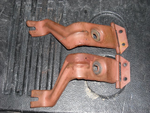

Hola,en este espacio voy a ir comentando los avances de la restauración de el gpw les cuento que estuve cambiando al runas juntas que estaban rotas y apretando varios tornillos que estaban flojos,estoy limpiando el radiador y el blok con aceite soluble ya que tiene mucho oxido porque estuvo mucho tiempo parado ,también lleve el carburador a reparar y quedo muy bien,no es el original,es un holley ,bueno y algunas cosas mas,pero me gustaría empezar con algo mas difícil como las bisagras de los faros delanteros que no las tengo,pero los faros si y son los originales,pero están fijos.
Bueno tengo un amigo con un taller muy completo con tornos,fresadoras y muchas herramientas mas como para fabricar piezas que no puedo conseguir.bueno me gustaría empezar con esas bisagras estuve buscando los planos pero no ttuve suerte si alguien tiene algo bienvenido!!!!!!!!! Sino no importa sigo buscando ,saludos a todos y gracias

Hola Tito
Recorda ir subiendo fotos, ya que te ahorraras escribir ó describir cualquier duda!
Me imagino que lo que te falta son estas piezas....
Esta pieza tiene un estampado particular y no recuerdo que halla planos ya que hay muy buenas reproducciones...
Recuerda que las de Willys tienen diferencia con las de GPW.

Hola mariano esas replicas como las puedo conseguir? Y fotos le estoy sacando pero no pude subirlas seguro estoy haciendo algo mal pero ya lo voy a solucionar.gracias saludos

tito gpw 1943 escribió:Hola mariano esas replicas como las puedo conseguir?
gracias saludos
Comprandolas en USA. Te envie MP !

Lo de comprar en usa es mal difícil que hacerlo con la amoladora para mi je je!!! Primero aprendo a subir fotos después veo lo de usa.un abrazo y gracias por la ayuda

tito gpw 1943 escribió:Gracias Mariano no te conteste por mp porque no estoy habilitado,
Ya te lo habilito el Administrador.
De esas visagras no he visto planos... :cry:
Tienen un estampado bastante complicado para reproducir...
Por ahi podes hacer un soporte fijo , hasta que logres importar estas bisagras.
