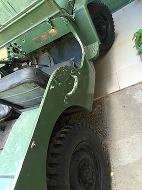

Notapor martinsuka » 19 Ene 2015, 17:38
amigos !!!!!
subo fotos
escucho sugerencias, criticas, etc

Foto #1
Parece que el parabrisas es el corto original ! Si ha sobrevivido es algo increíble !
Tiene los ganchos de bronce originales (por lo menos, veo el del lado pasajero!!)
Si podés sacale una foto a los instrumentos para ver cuales son originales.
Lástima que le falta el velo, ó lo tenés guardado por ahí ?
Sacale una foto al tablero del lado izquierdo para ver cómo están los agujeros.
Los slat tenían llave de contacto
Tiene las 3 placas originales :shock: :shock: Otra genialidad. La ventaja de que estuvo siempre en tu flia!
Qué pasa con las patas del asiento del conductor ? Tiene un taco ? Por ?

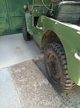

Foto #2
Sacale una foto al costado derecho, que quiero ver si están los 6 agujeros del agarre del extinguidor :D :D
Veo que tiene las manijas de agarre laterales y traseras, pero le falta los agarres de la capota.
Para mí que tenía una capota de CJ-2A, por eso el encastre en el rincon trasero derecho que se vé.
