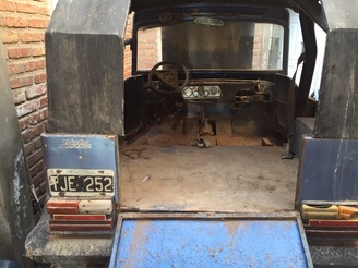

Hola. luego de mucha espera debido a los papeles... comienza esta restauración paso a mostrar fotos...

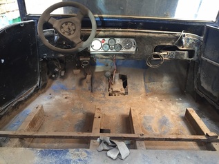

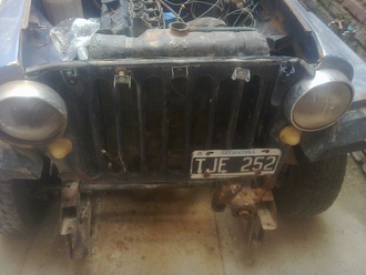

esos faros corresponde a algún vehículo militar?
el piso esta modificado? por que no tiene las bauleras a los costados?

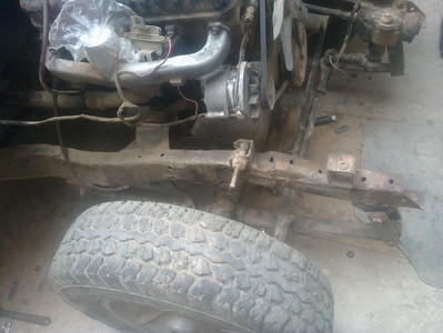

chasis de que modelo?MB, Gpw?... carrocería? guardabarros?, toda información será muy bien recibida, gracias.
donde consigo soportes de puntera para cambiarlas, son originales?
en el interior a ambos lados el gardabarro es completo sin bauleras

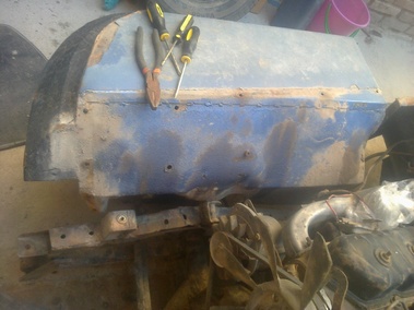

Notapor vladimirsinisi » 18 Ene 2016, 11:29
Uyy hacia mucho que no veia el trabajo tan profecional de un BUBBAS
chasis de MB o CJ, tiene el puente de la ametralladora? :roll:
parrilla MB/GPW
Guardabarros CJ
Dash panel MB/GPW
body diria que no tiene nada de MB o CJ es un híbrido jeje
Tenes MUCHO trabajo por delante :oops:

Notapor tito1969 » 18 Ene 2016, 12:27
Hola. el soporte de la ametralladora no lo se, en breve te contesto ni bien desarme..

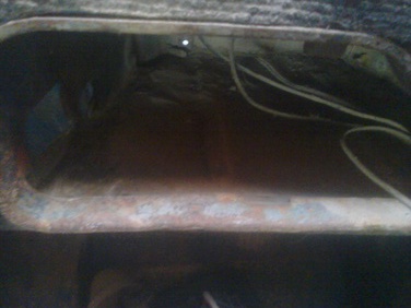

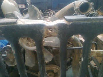

Notapor tito1969 » 23 Ene 2016, 15:07
tiene algo de original????

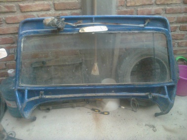

Notapor vladimirsinisi » 25 Ene 2016, 11:08
tito1969 escribió:tiene algo de original????
lo unico que veo original es el gancho que sujeta el parabrisas al body el de la primer foto
perdon y la guantera que es de MB o GPW

Notapor tito1969 » 26 Ene 2016, 13:29
la parrilla no es original?

Notapor vladimirsinisi » 27 Ene 2016, 08:51
Si es original pense que preguntabas de las fotos del parabrisas
tito1969 escribió:la parrilla no es original?
