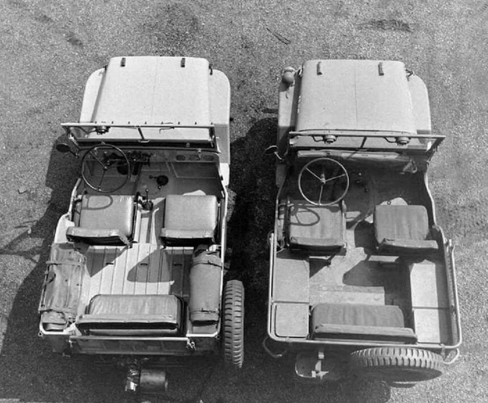

Me parece que el body es simetrico , por lo tanto ambos laterales son iguales...
Si no fuese asi, los steps serian diferentes asi como los guardabarros.
En los planos que hay de los pisos, no aparecen angulos diferentes.. :roll:

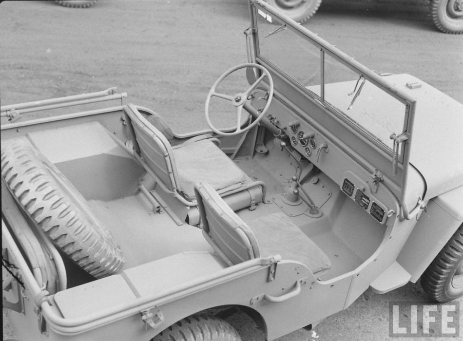

Buenas noches Mariano...Lo vemos con fotos ,este costado de los jeeps esta poco investigado y es tanto o mas importante que el otro.Con imaginacion al jeep le arrimaron todo tipo de colgantes,armas,bidones, filtro ,bolsones,etc.Les voy a mostrar en fotos ,primero jeeps de frente, miren el costado en cuestion,despues armamento Cal.30 y .50 en el passenger panel side. (Fuentes : http://www.ww2jeep.gportal.hu/gindex.ph ... id=1442728
https://books.google.com.ar/books?id=7B ... at&f=false )
Miren el panel en cuestion como sobresale al lado del asiento.
Para mi un 42,mas recto.
Si ubicamos el asiento como esta en el mio,hay un espacio mayor que la foto anterior,ojo,estoy hablando de una diferencia de a lo sumo 2 cm.
Un poco mas que una pala y un hacha no?

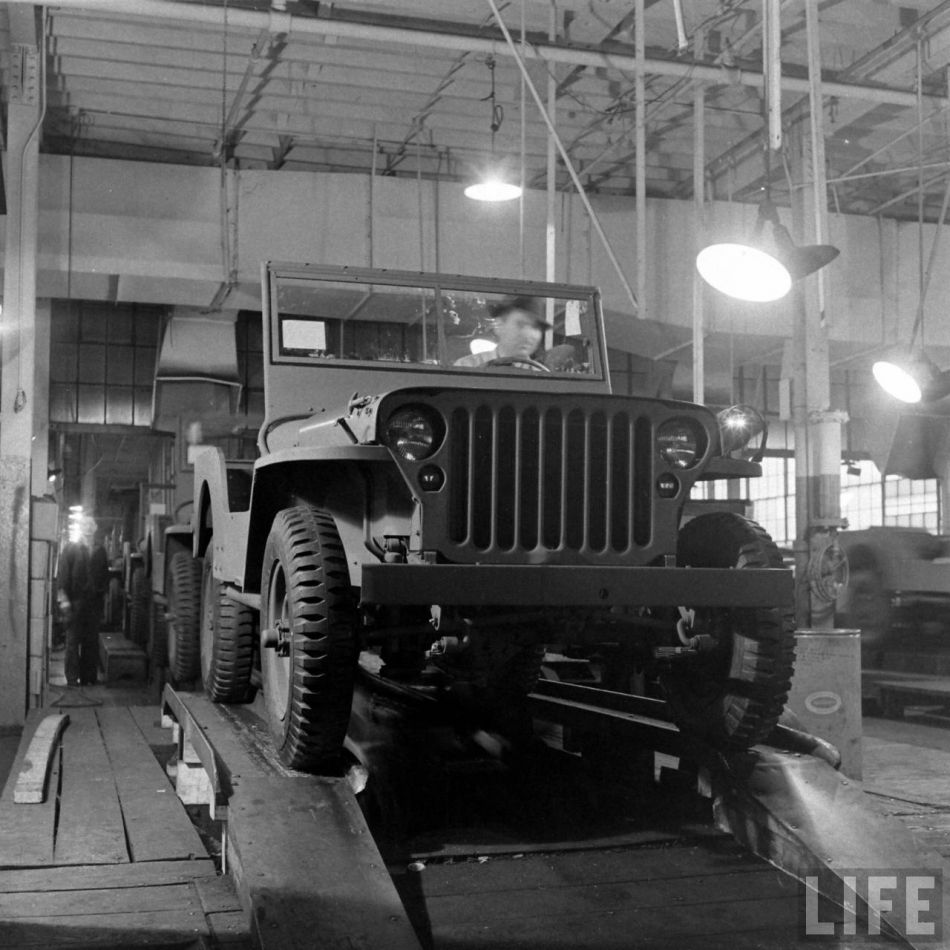

Sigo con fotos para ver si hay una diferencia en la medida de el passenger panel side de un jeep.(Foto original de GPW Factory publicada por Mariano Paz. Misteriosos jeeps)
De todos estos elegi el de la segunda fila en el medio,estan mezclados modelos 42 con 43,por los hood blocks,asi que el elegido bien puede ser un 43 y ademas en la foto esta bien derecho.
El elegido solo.
Trazado en colorado para verificar diferencias de medidas en los side panels.
Ampliacion . 8) 8) ( Para pensar en el finde) :wink:

Yo diria que seria bueno hacer las comparaciones con fotos factory como la ultima, asi no entramos en dudas, ya que los vehiculos en el frente deben haber sufrido palos de todos lados.
Me parece que en la ultima foto, la camara en altura, no esta exactamente en el centro del vehiculo... :roll:
