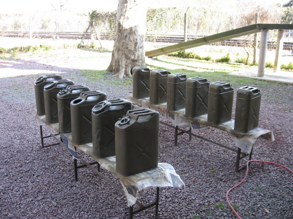

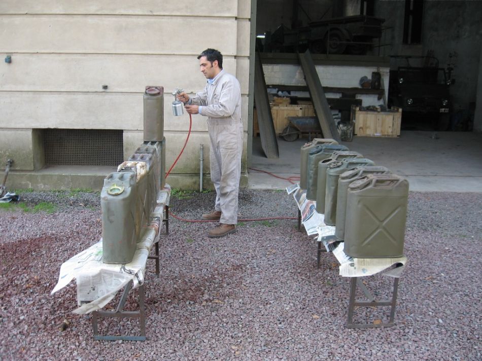

Lo que si estamos copiando es la idea de Carlos Sains con los bidones, asi que hoy me dedique a pintar bidones :shock:
Notapor Patman » 19 Sep 2010, 20:21
Son todos tuyos esos bidones? No los arenas antes?.
A los mios los areno por fuera (y si fuera necesario por dentro) luego le aplico una pintura fosfatizante de glasurit que los deja de un color verde que es mucho mejor que un antioxidante comun. Y ahora tengo una pintura especial que envie a hacer color arena. Es una pintura epoxica que aguanta la nafta. Veo que la tenes clara para pintar. Podria llevar mis bidones para hacer lo mismo?
Bidones para perímetro stand de Autoclásica 2010
Notapor dongaston70 » 19 Sep 2010, 20:26
Quedaron muy bien, Mariano. Un poroto al lado suyo las fábricas que los reacondicionaban durante la WWII!!! :wink: :wink: :wink:

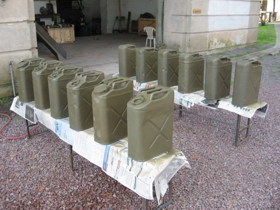

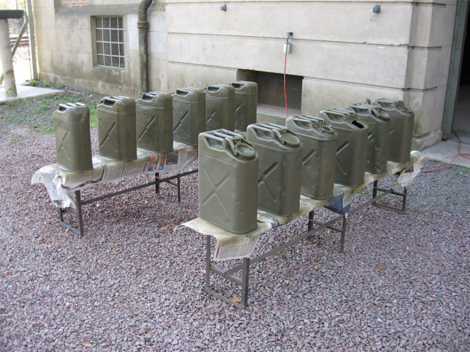

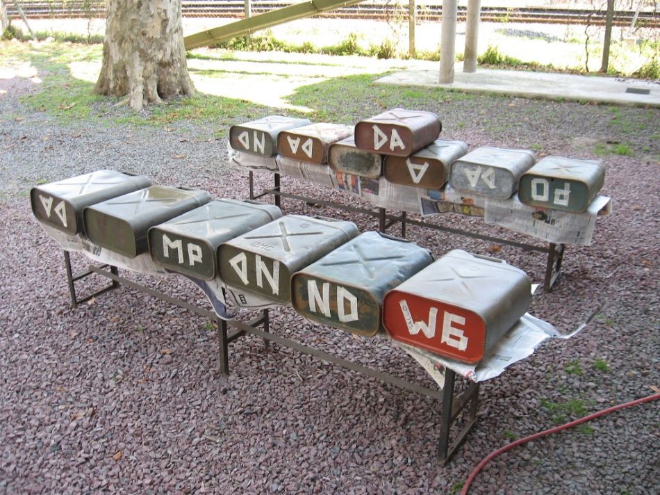

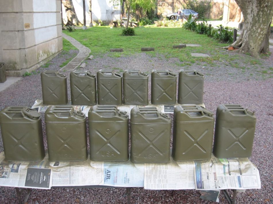

Notapor m606paz » 19 Sep 2010, 20:37
Hola Patricio
Son bidones que aportaron algunos socios, que por su estado(pierden ó estan picados) si los arenamos desaparecen.. :cry:
Asi que se le dio una pasada con viruta y lija en algunos lugares, pero con cuidado por que algunos estan"crocantes"
Gaston, al menos me sirvio la experiencia para aprender a pintar con pistola, ya que nunca lo habia hecho :shock:
Tambien vamos a llevar unos cajones de madera , que pintaremos de verde....
Pintura de bidones para autoclásica
Notapor dongaston70 » 19 Sep 2010, 20:41
Muy bien!!! Además, para ser la primera vez...
Algunos pintores prefieren la pistola con el tacho arriba, en dónde la pintura baja básicamente por gravedad, y se utiliza con una presión de aire mucho más baja. Sólo un dato!!! :wink:
