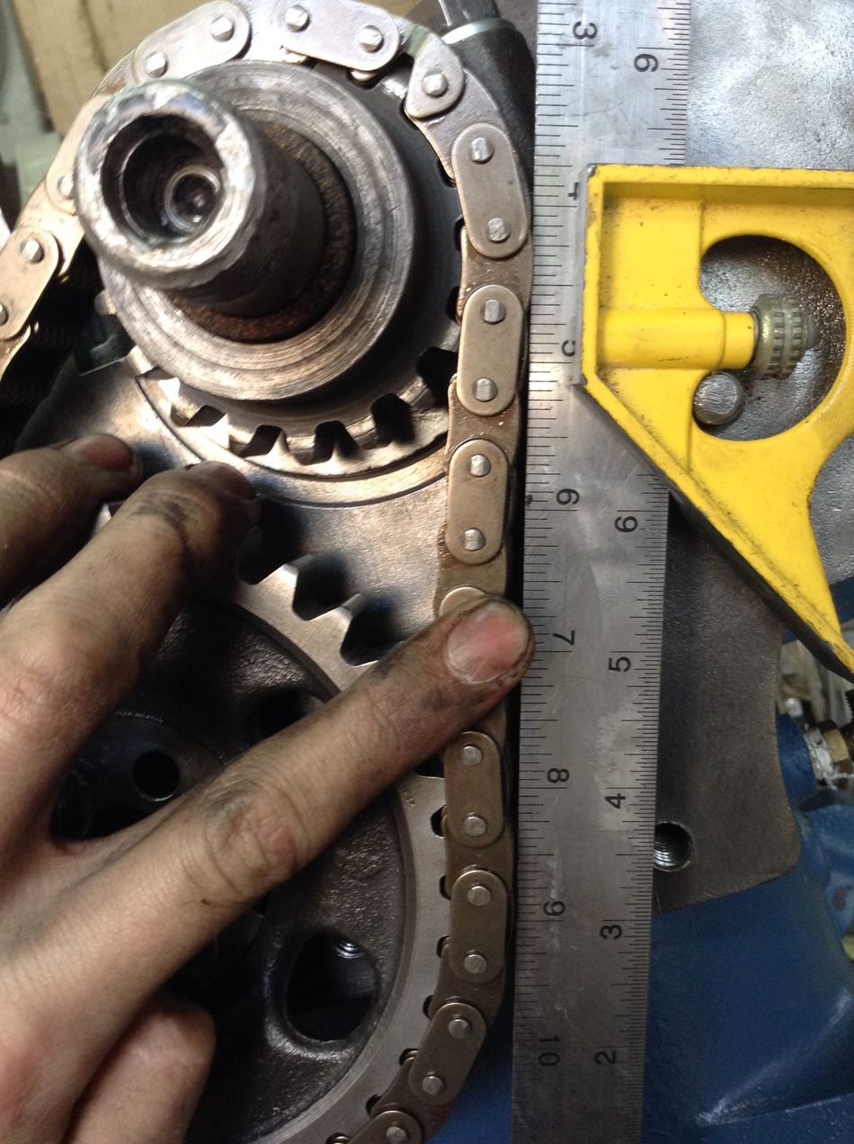

Re: Mi CJ2A
Notapor pascualmattera » 27 Jun 2016, 19:13
Hay un eslabón que al menos en la foto se ve raro puede ser ?
Enviado desde mi GT-S7390L mediante Tapatalk
Re: Mi CJ2A
Notapor luisal1945 » 27 Jun 2016, 19:23
Si, hoy viendo la foto en el celular tambien me dio esa impresion. Mañana lo voy a revisar bien. Hoy me llego la cadena, la saque de la caja y la presente para la foto.
Gracias Pascual.

Re: Mi CJ2A
Notapor luisal1945 » 27 Jun 2016, 19:37
No aguante la curiosidad y me fui a ver. Parece ser un eslabon de union o tendra algo que ver con la puesta a punto ?Imagen

Re: Mi CJ2A
Notapor luisal1945 » 27 Jun 2016, 19:38
La cadena vieja que sacamos tambien parece tener un eslabon distinto.Imagen

Re: Mi CJ2A
Notapor m606paz » 27 Jun 2016, 20:15
La cantidad de pernos es impar por eso un eslabon se ve raro... cuando cambie la de mi motor note eso.

Re: Mi CJ2A
Notapor m606paz » 28 Jun 2016, 18:55
Aqui se observa mejor el eslabon en cuestion
