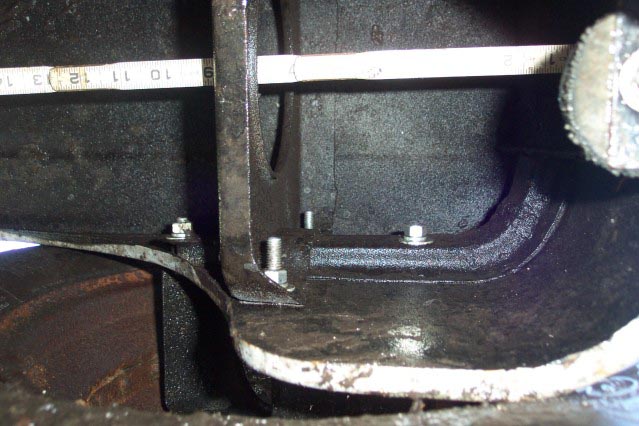

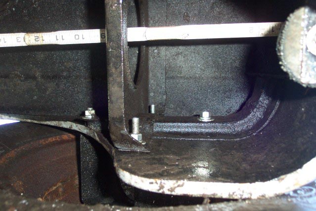

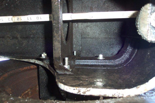

Notapor luisal1945 » 11 Dic 2016, 07:46
Gracias a la generosa ayuda de un socio que me presto el soporte de su governor; con Carlos (mi herrero multifuncion) hicimos una replica lo mas fiel posible.

Re: Mi CJ2A
Notapor luisal1945 » 11 Dic 2016, 07:54
Y asi es como queda colocado el governor. Solo me falta el data plate que esta en proceso de compra en un fabricante de Holanda que me sugirio Charlie.

Re: Mi CJ2A
Notapor m606paz » 11 Dic 2016, 08:42
Buen dia Luis
Muy buena reproducion!

Re: Mi CJ2A
Notapor alejandromp71 » 12 Dic 2016, 07:36
exelente el soporte luis, seguro pediran medidas o croquis en cualquier momento-
