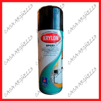

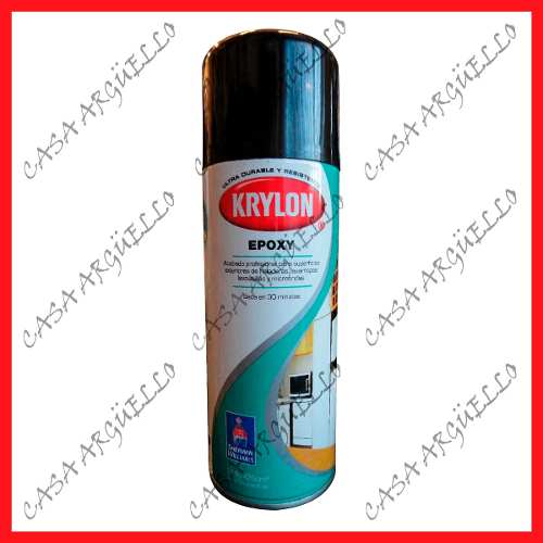

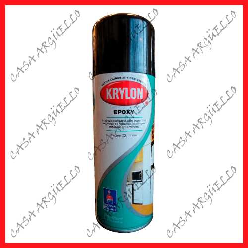

de nada charlie, alla por el 2000 cuando comence la restauracion mi amigo el bicicletero de la otra cuadra de la casa de mi vieja mando 2 cajas llenas de partes del 3a a pintar a horno donde el llevaba las bicicletas, hoy en dia siguen exelentes en cuanto a pintura como a terminacion sobretodo la que estan expuestas a la interperie como los faroles traseros, aros de optica, soporte de optica, espejos, ganchos de capot, etc...y tambien las del vano motor.
otra opcion que utilice en piezas que fui agregando es el aerosol de epoxi negro de krylon-
http://articulo.mercadolibre.com.ar/MLA ... 284-gr-_JM
