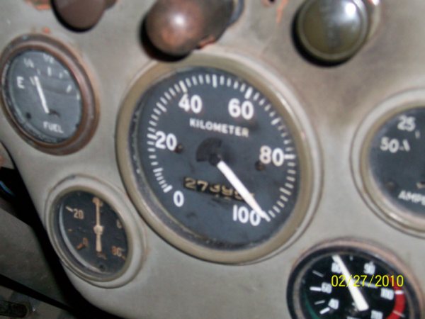

Para los que no creen que un jeep, en este caso un CJ2A puede ir a 100km por hora les mando esta foto
Es del jeep de Edgardo Gandolfo un obsecionado por demostrar que su "destartalado jeep ëpico" puede alcanzar esas velocidades.
Debo hacer las tareas de un Escribano y "certificar" que es cierto lo que marca el velocímetro.
Obviamente el jeep posee (instalado por él mismo) una sobremarcha u Overdrive Warm.
La sobremarcha lo que hace es multiplicar un 25% más (creo) a todos los cambios. No es solo una cuarta marcha sino que cualquiera de las velocidades de la 1° a la 3° si se deja acoplada la sobremarcha irá un 25% más rápida (y obviamente un 25% menos de potencia)
Tiene una palanca más en el piso y hay que hacer una ranura en el adicional
Sale detras de la reductora acoplado al primer engranaje de éste (o salida de caja). De donde se acoplaría la toma de fuerza
Generalmente se usa uno u otro. Pero también, aunque es más raro, existe un accesorio para usar ambos, que si puedo subo en fotos
